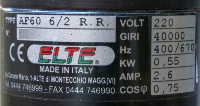

jak jsem se už pochlubil jinde, zakoupil jsem nedávno toto vřeteno (výrobcem dodáno 11/2014, nikdy nejeté).

No, v první řadě bych se rád zeptal, jestli tu někdo takové vřeteno používá (asi ne takového prcka, ale třeba něco z řady AF)? S konektorem už jsem se nějak popasoval, ale i tam mám pár nejasností:
- zem (PE, pin D) není spojena s kostrou?
- Co je to vevnitř za tepelnou sondu? Za studena je to šluslé, tak tipuju nějaký bimetal, který se při přehřátí rozepne?
No a k té vzducho a hydrotechnice - čím do toho foukáte a hlavně jakou používáte chladící kapalinu (byl jsem pánem varován, abych dal fakt bacha, co do toho liju - oni používají přímo originál, ale to je prej děsná darda). Něco jako destilka z něčím antikorozivním?
