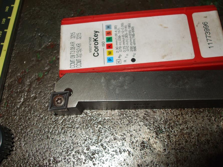

Ahojte, chcel by som si kúpiť zopár nožov na aliexpresse. Jedna sa len o držiaky. Zaujíma ma jedna vec.
Aký je medzi týmito dvoma rozdiel (iný tvar plátku) :
http://s.aliexpress.com/7ruiMr2I" onclick="window.open(this.href);return false;
http://s.aliexpress.com/ZbUvmyiq" onclick="window.open(this.href);return false;
Ktorý typ toho plátku by ste mi odporučili?
Budem ich používať na doma robenom sustruhu. (podľa mňa s dostatočne pevnou konštrukciou, na moje obrábanie to stačí)

Rozmer noža 16x16 pre platky CCMT 09T3
druhy je 12x12 pre platky DCMT 11T3
Najskor by som na tvojom mieste kupil krabicku platkov a nasledne k nim drziak.

Mohol by si mi povedať teda ak vieš či je nejaký rozdiel medzi tými tvarmi plátkov?

Tu je to pekne popísané, rozdiel medzi tvarom C a D tam vidíš hneď na prvom obrázku.

Mám oba, no podstatne viac používam ten 80°, nejak som si naň zvykol, a hlavne sa s ním dobre zarovnáva čelo

S tím druhým se naopak lépe dostaneš k obrobku při soustružení něčeho tenkého, co budeš mít podepřeno otočným hrotem. Je ale fakt, že ten sclcr je asi univerzálnější.
