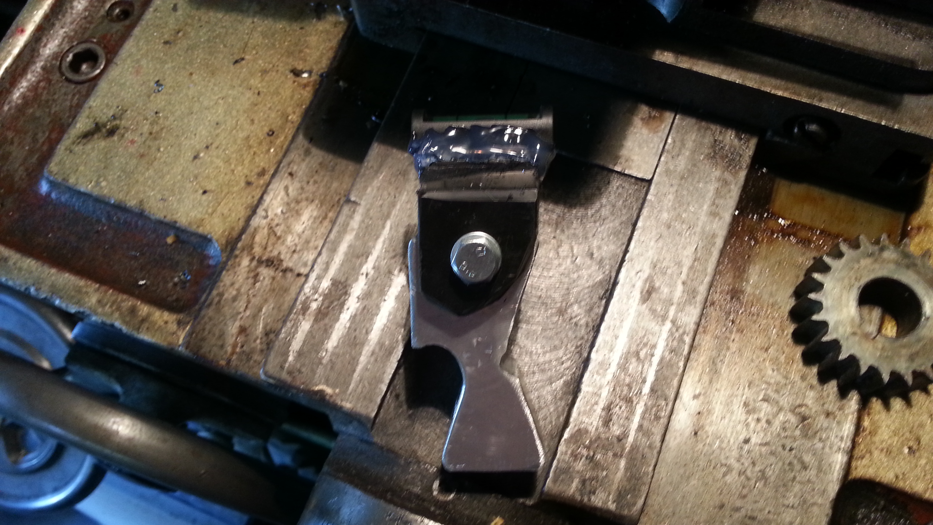

Konecne jsem se dokopal udelat usnadneni na noze

Maryss
Příspěvky: 165
Registrován: 21. 11. 2015, 1:03
Bydliště: Prosimerice
24. 8. 2016, 7:08
toto je ORG Amerika ale spodek je přes CNC je ze zbytku materiálu udělal jsem to na zkoušku jestli to bude dobré nebo ne ale teď si pohraji ještě jednou aby to bylo hezčí ale obrovské usnadnění
srovnávání bublinky položíš na soustruh a vyrovnáš na tom šroubu a pak jen přiložíš ke kulatině a nožem najedeš k tom zobáčku a máš přesný střed :D
jinak bublinka je ke šňůře pro zedníky sundal jsem z toho ten háček :D
Příspěvky: 10270
24. 8. 2016, 7:20
Rozumím funkci ,ale nevím k čemu to je dobrý honit bublinku (jo kolik je odchlka středu z čárky na čárku )s takovýmhle udělátkem když mi 30let stačila ryska ke který podkládám nůž a na střede jsem vždycky a zřejmě rychlejc .
Příspěvky: 7627
24. 8. 2016, 8:55
fmodel píše:Rozumím funkci ,ale nevím k čemu to je dobrý honit bublinku (jo kolik je odchlka středu z čárky na čárku )s takovýmhle udělátkem když mi 30let stačila ryska ke který podkládám nůž a na střede jsem vždycky a zřejmě rychlejc .
jasně, u klasický český otáčecí nožovky kde podkládáš nůž jo, tohle je ale asi určený pro seřizování výšky šroubem na multifixu a ostatních bazmekách toho rodu
chb
Příspěvky: 3949
Bydliště: Havl. Brod
24. 8. 2016, 9:20
... bublinka takto pomůže, ale jen na správně kulatý materiál - upnutý a dosud neopracovaný šišojd, nebo chlupatý materiál a ... nezměříš nic.
proč bublinkou nebereš referenci vůči ploše suportu ?

Příspěvky: 10270
24. 8. 2016, 10:03
testone píše: jasně, u klasický český otáčecí nožovky kde podkládáš nůž jo, tohle je ale asi určený pro seřizování výšky šroubem na multifixu a ostatních bazmekách toho rodu
Jo táák ,tak to opravdu nepotřebuju :)

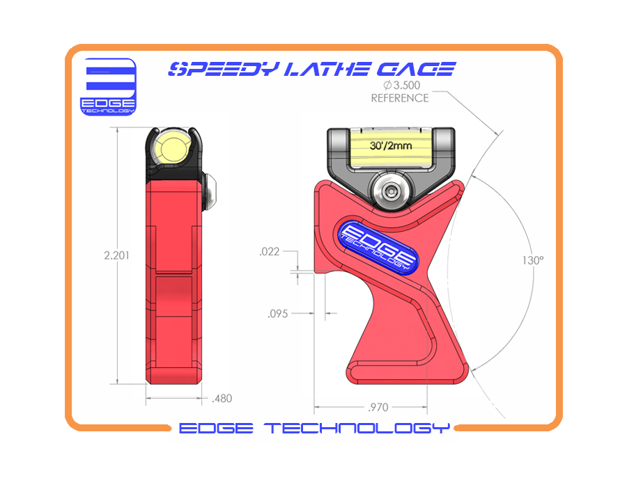

festoo
Příspěvky: 70
Registrován: 19. 5. 2013, 9:52
Bydliště: Plzeň jich
24. 8. 2016, 10:05
A co takhle ? nebude to jednoduší :)
a tady neco do sklíčidla :)
Příspěvky: 23431
24. 8. 2016, 10:07
to mi pijde tohle posledni daleko praktictejsi
