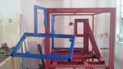

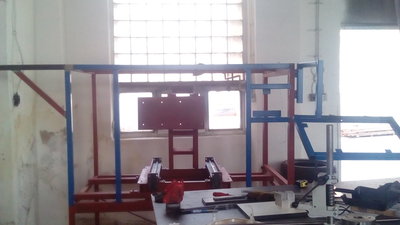

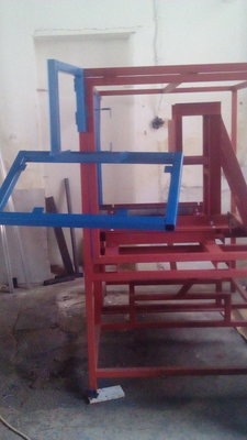

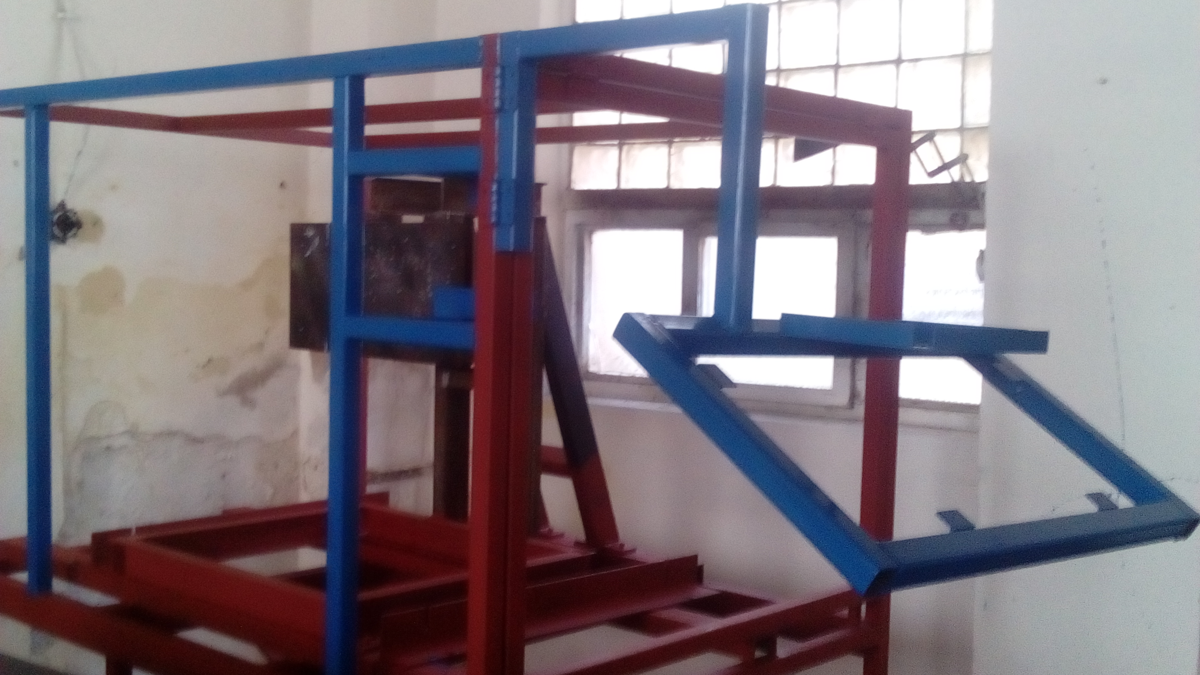

Stavím Cnc z Alu profilu pro modeláře a uz asi 3 měsíc vymyslím Cnc na obrábění kovů.
Jedná se o svařovanou a montovanou konstrukci z U profilů I profilu a profilu 40x80,40x40 atd.

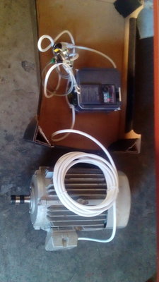

Vřeteno bude klasické poháněné prez řemeny motorem Siemens 2.2kw s měničem a ovladačem levý pravý chod.
Křížový stůl bude mít rozměr 1200x350 a fakticky ofset 350x600 mm Osa Z bude mít rzjezf 350 mm.
Řízení ještě nemám vybrané,doposud jsem pracoval s Mach 3 se kterým jsem doposud pracoval.

Nechci ti brát iluze, ale tělo stroje by mělo mít při uzavřenejch profilech sílu stěny min 10mm aby to mělo šanci na úspěch. Předem by to chtělo nějakej rozumnej 3d model aby se v tom člověk vyznal jak to myslíš,takhle z fotek mi to moc neříka zvlášť když se do toho motá krytování atd.

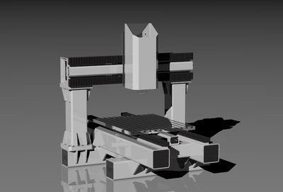

Jen taková inspiračka ,šlo by to líp ale jako hobby se mi to líbí,ani nevím kdo to navrhnul.

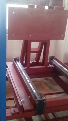

No taky to bude chtít víc číst třeba o dva příspěvky nahoru a podívat se třeba i po světě jak se dělaj svařovaný mašiny .Jineáry se šroubují na vařený pásnice a jak jsem už psal používaj se tlumící výplňové materiály.Mitas píše:Ja jen na fModela to co si tu heftnul je taky mega blbost na profilu lineary? tsss jekl a konstrukce? to to byly snad lepší i ty drevenejekl tak na ponk..

Jen vyzihat ten svařený portál proti pnuti a prefrezovani vedení pro Prisma to chce masiny,ktery nemám a to jsem ve fabrice kde jsou možnosti.
Chlapi musím sedět zadkem na zemi a využívat maximum mých možnosti,ktere mám k dispozici.

Je to česká mašinka spíš vývojovka,to je jenom inspiračka že to jde z jeklů,prostě chce to se zamyslet a pobrat nějakej ten styl a třeba takový blbosti jako pásnice pod lineáry atd.Konstruktér není vynálezce ,konstruktér používá známé věci na správných místech.Tak zatím kresli a mašina není ženská, tak radši pěkně tlusťoučkou a co nejtěžší ať se nerozklepe při pohledu na materiál.
Až budeš používat lineární vedení tak jedna důležitá rada kterou většinou hobbíci podcení a deklasují svoji konstrukci až o dvě třídy.Lineární vedení s většinou vyrábí ,tedy spíš montuje ve třech třídách předptětí označovaných třeba u Hiwinu jako ZF-s vůlí,Z0-standartní velmi lehké předpětí ,ZA-podle mě pro slabší krokové plotry ,ZB-velké předpětí pro obráběcí stroje -pozor na montáž vozejků abys ho na křivém podkladu nedeformoval a tím se ti pak nezmenčilo předpětí.
Předpětí se dělá výměnou kuliček což dělaj přímo v Brně.
