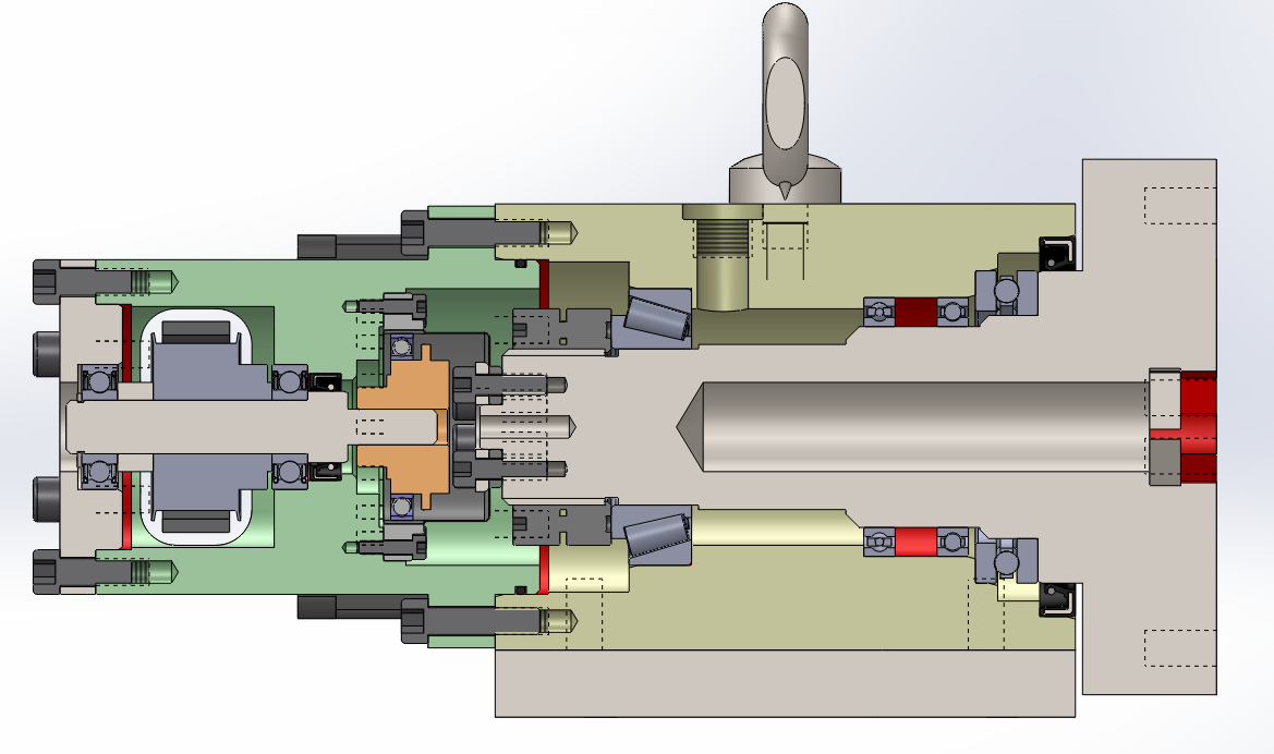

Malá inšpirácia od kolegov z Nemecka, za použitia harmonickej prevodovky.

Jen mě hlava nebere tuhle kombinaci ložisek v závislosti na tuhosti a únosnosti :roll:

Kratus
Příspěvky: 528
Registrován: 1. 5. 2015, 2:36
Bydliště: Příbram
Příspěvek 28. 8. 2016, 7:09
sco_27 píše:Malá inšpirácia od kolegov z Nemecka, za použitia harmonickej prevodovky.
Moc mi k sobě nesedí harmonická převodovka a řemen. To už tam mohli rovnou dát planetovku a ušetřit 50 tisíc.

Asi bude záležet na konstrukci +křížový ložisko ,tady dole jsou nějaký čmáranice :wink: https://www.aliexpress.com/item/BCSF-40 ... db8a85068c" onclick="window.open(this.href);return false;
