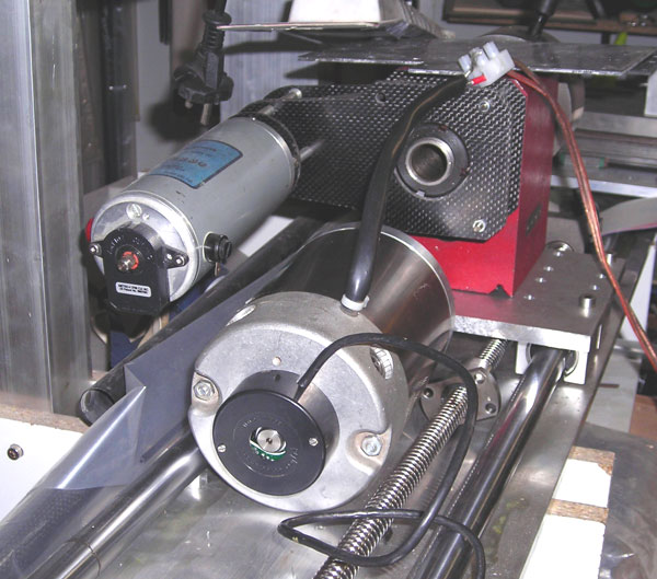

Tak jsem se nechal nahučet - vůbbec nebylo třeba moc hučet:) a překopal jsem muj projekt na svejcara. Teď řeším tu kleštinu - už to někdo viděl naživo? Zatím jsem koupil ložiska s 30 mm prumerem uvnitř - ty dam do "konika/lunety" a do ložisek nějakou vložku se 4 mm stěnou a ve vložce budu měnit kleštiny od 5 mm do 10 mm ID Zatím víc nepotřebuju. Z čeho by ta kleština měla bejt? Ocel, dural, derlin? Ja to je na velkym stroji?

Na živo je to vidět skoro na každé vystavě ale jinak you tube je jich tam velké množství pro inspiraci http://www.youtube.com/watch?v=fW_e7Luu ... =1&index=4

Přesně tak si to představuju vypada to že tam je kleština ale neutažená??

Pužívá se mat. přesnosti H8 a kleština je sevřená jen tak aby mat. šlo pohybovat

JAK je ta kleština sevřená čím? nějakou kontramatkou?? Pružinou?

už se to mrská! Jen na 30 voltech zatím a se slabym servem - přijde tam 5x silnější servomotr na vlastním 60Voltu zdroji a toto pude na posuv stolu. http://dilna.aeroomni.com/cnc8/cnc_8.mpeg

Došel dlouho očekávaný servomotor - pěkný hovádko, při zapojení udělá pár kotrmelců na stole, rukou ho není možný udržet. Ted bych ho rád zapojil tak aby se točil i jako motor i jako krokáč tedy i jako soustruh i jako děička. Máte to někdo už v Machu hotový at to nemusím lovit v manuálech?
