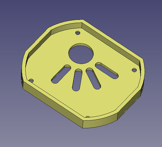

Ahoj, poptávám výrobu krytky na baterie. Zatím by to byl jeden kus na vyzkoušení. Pokud se osvědčí, tak asi víc- cca 20ks.. Materíál hliník případně něco podobného.. Vnější rozměry 46.6x39.1x5.2

takhle jak to máš, je to vyrobitelný jen elektroerozí, tj. pro daný účel nesmyslně a draho
musíš mít na těch svislých vnitřních hranách radiusy, čím větší tím lepší, alespoň R3, aby to šlo udělat šestkou frézou
předpokládám, že z hlediska funkce tam mohou být
zároveň tomu dej nějaký rozumný tolerance, nepředpokládám že by to muselo být celé v setině
předejdeš nesmyslné diskusi ala nedávný držák vrtačky nebo co to bylo

Právě že rádius mi tam nic nepasuje :) zkusím to asi vymyslet celé jinak..

Jestliže to jde na krabičku s ostrými rohy, tak by se v místě rohu dalo frézou zapíchnout a v tom místě trochu zeslabit rantl. Když se to udělá třeba trojkou frézou, tak by to zeslabení menuselo být tak velké, v řádu desetin mm.

ještě to musím oměřit jestli jsem model udělal dobře, ale takto už je to možné vyrobit? :-)

Ahoj, nabízím výrobu 1ks krytky na baterie dle obrázku. (Klidně s menším radiusem v rozích.)
Výroba 485 Kč, expedice 50 Kč, poštovné dle dopravce.
