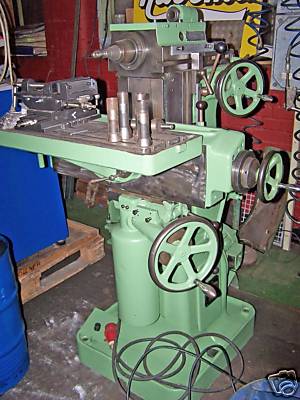

Z mych pokusu se soustruzenim na frezce fotky nemam.Je to uz davno,co jsem to zkousel. Ta upravena horizontka neni moje,ale az budu zase na chalupe,tak se tam muzu stavit a neco nafotit.
Me prijde koncem tydne tahle krasavice (viz priloha) a taky se bude predelavat na CNC rizeni. Uvazuju i o tom soustruzeni.Uvidim,jak bude tuha a hlavne jaky bude celkovy stav pojezdu.Docela me to laka,kdyz jsem videl,jak to pekne chodi.Obcas bych CNC soustruh uzivil.
