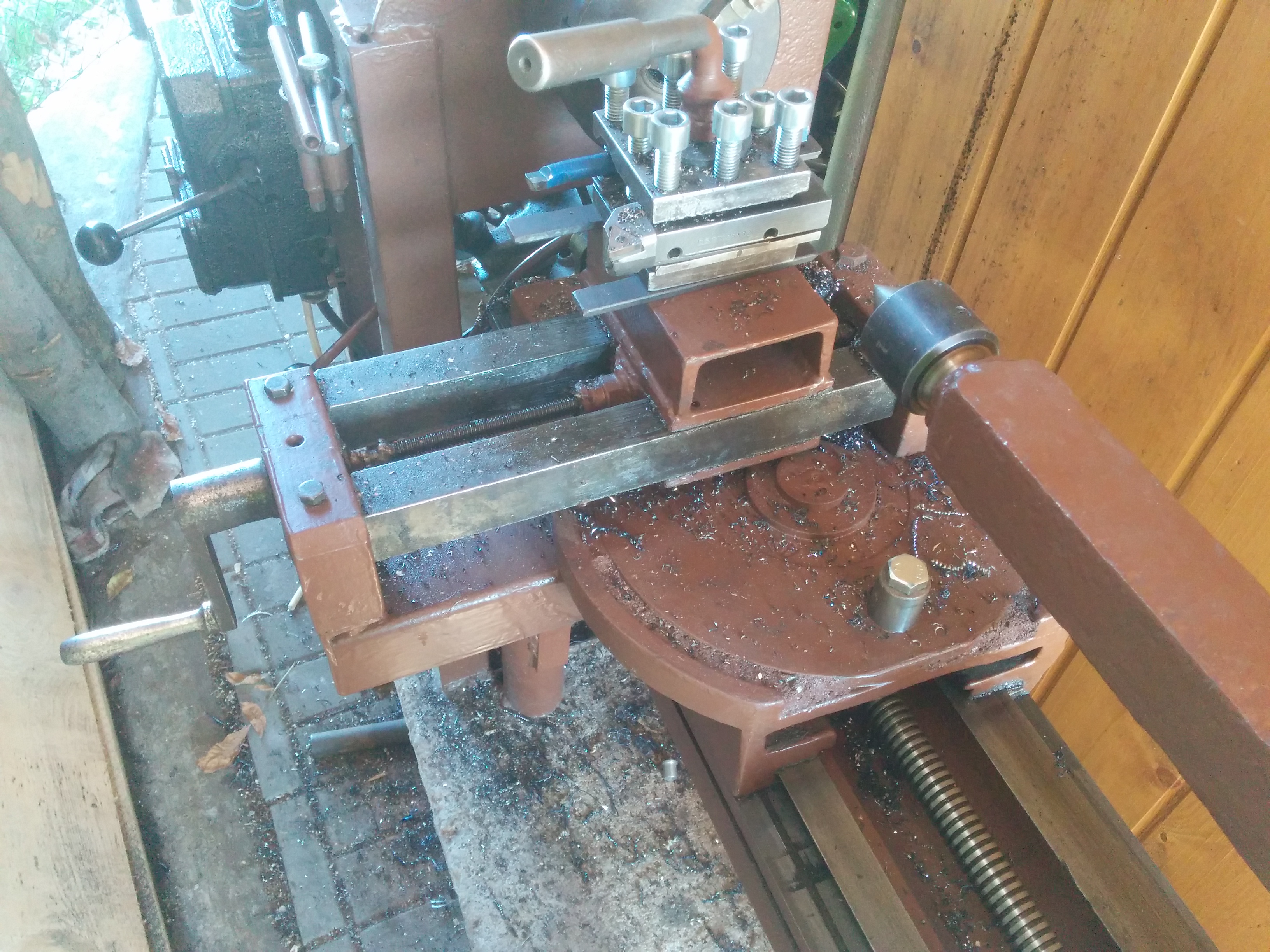

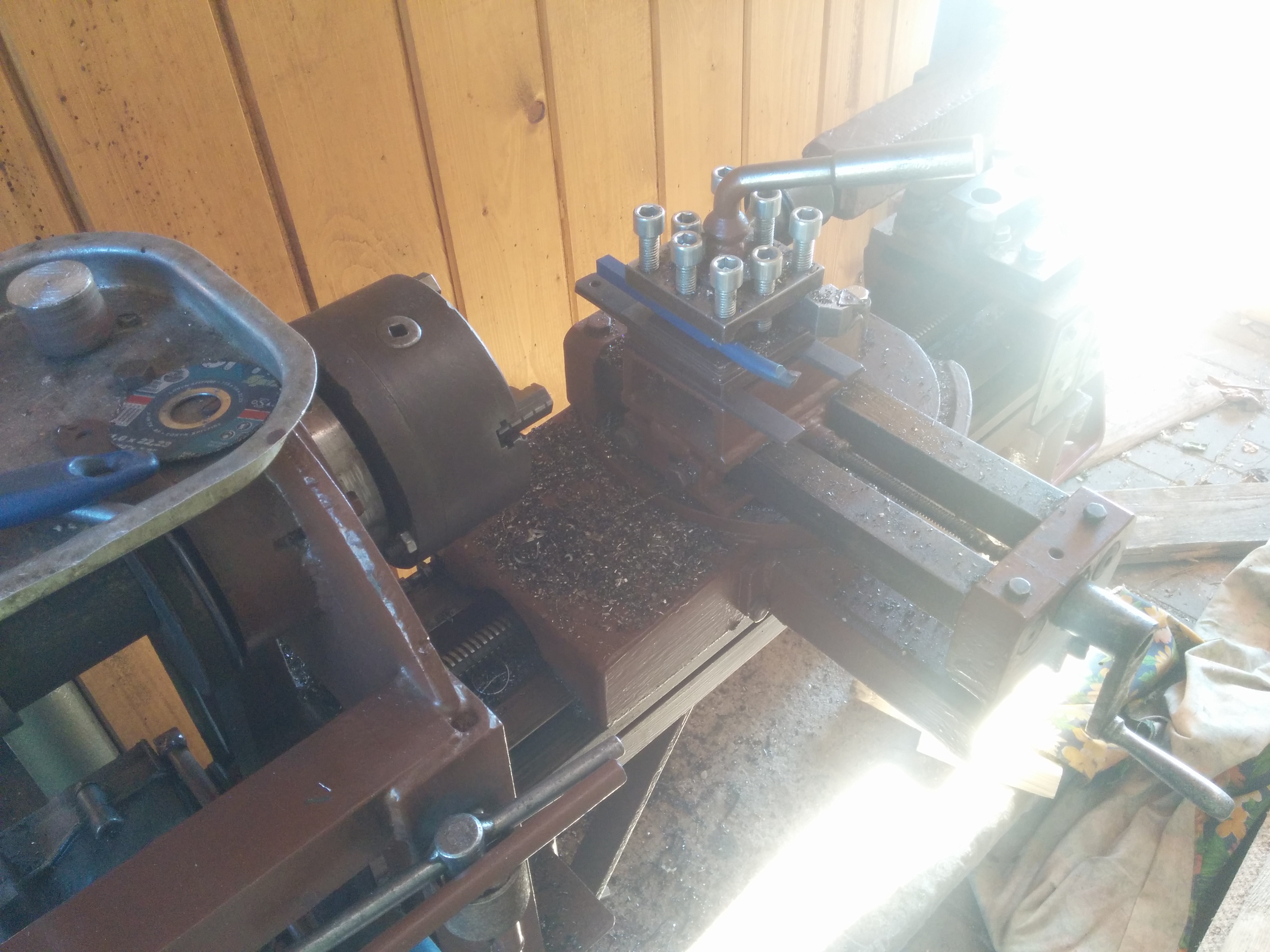

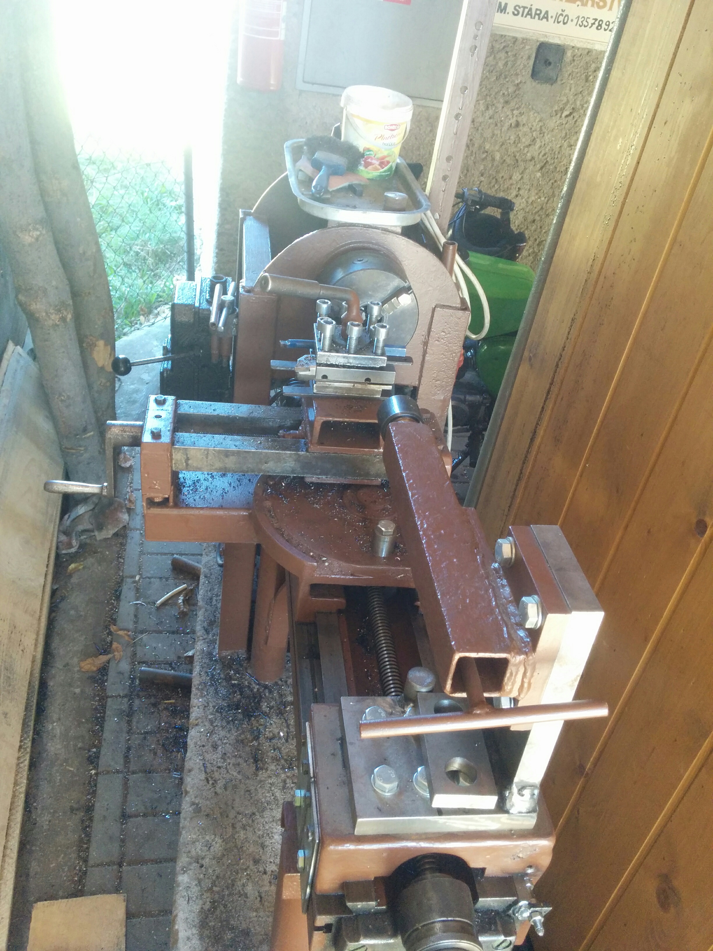

díky za nabídku, odkud jste ? ten z inzerátu se mi nakonec ozval, ale nebyl moc nadšenej že by z tý suportový skříně měl odšroubovat vršek a posílat to poštou. Je totiž z Plzně a mam to přes republiku. To že někdo takhle doma experimentuje a snaží se o něco tak to by jste měli naopak uctívat, že ještě někdo v dnešní době má chuť něco dělat, něco si vyrobit, protože koupit si to může každej a pak se doma válet na gauči a nic nedělat... Jak sem psal není to na žádný profi soustružení, ale co sem teď o víkendu zkoušel tak 3mm úběr z průměru zvládne když je ostrá kudla, potenciál má určitě větší, ale jeden klíňák víc nepřenese. A nevidím vyhazování peněz, soustruh sem dostal zadarmo, a jediná investice byla plechovka barvy a pár kotoučků do flexy :D takže litr za suport můžu dát :)
Jinak teda čtyř hrany sou samozřejmě plné, jenže kámen ůrazu je ten že si myslím ani nebudou kalený, sou v nich vydřený drážky od špon apod, nejhorší je to při těch běžných průměrech. No a nožová hlava je ještě větší tragedie, sou to jen 2 desky 1cm tlusté položené na ty hranoly a svařené přes takové příčky mezi hranolama, tam je i matice na trapéz... tzn vymezení vůle žádné, jenom z boku tam pak něco dobastlili a to vymezí vůli jen na jednom hranolu a jen z jednoho směru. Co se týče rovnoběžnosti to tak neodflákli, konce hranolu sou kulatý a broušený a zapadnou do takových patek přechodnym uložením. Jsem nastrojař takže co je zaškrabávání vím, ale tohle by muselo jít nejdřív zakalit, pak brousit a pak možná zaškrabat. Ale to by byla zbytečná práce protože by to zas nebylo jak vymezit. Jinak teda pokud by ste viděli jak to vypadalo tak to by ste to teprv posílali ze skály :D :D

bu_bu píše:Změř a napiš mi aspoň maximální výšku ( obávám se, že to bude asi tak výška těch čtyřhranů) kterou tam dostaneš, aby ti nůž rozumné velikosti ještě vyšel do osy obrobku. To U pod nožovou hlavou tam budeš nejspíš muset nechat aby ti nad příčným suportem vůbec něco prošlo a pak aspoň ještě nějakou délku. Pouvažuj, jestli by nebylo lepší a jednodušší než suport místo těch čtyřhranů dát kulaté tyče,na ně dopředu a dozadu naříznuté "brýle" ze silnějšího materiálu a vůli velice jednoduše seřídit stažením a podložkama v řezech.
Měl jsem před lety doma udělaný soustruh s tyčovým ložem i suporty. Tyče jsem tehdy použil z hydraulických pístnic a sloužil mi napodoma 15 let. S tyčovým ložem a suporty jsou i fabrické soustruhy.
Jinak co se týče těch blbejch keců okolo, tak to je taková zdejší úchylka. Pokud si tohle fórum pročteš, tak zjistíš, že se tu ( mimo jiné) chválí třeba frézky pošroubované z lamina nebo z tenkostěnných AL profilů, do kterých autor investoval roky času a desetitisíce a na kterých ale ( podle mě) nejde nakonec kloudně obrábět ani to lamino natožpak hliník. Ale když se tu objeví soustruh domácí výroby ( ale nemyslím teď toho trustjawa, to byl extrém) tak to tu na některé ty samé jedince spolehlivě funguje podobně, jako červený hadr na bejka, i když na těch soustruzích ocel třeba obrábět bez problémů jde. Připadá mi to na palici a střelený námořní koulí z boku ale asi to tak nějak patří ke zdejšímu folklóru či co ...
Tak jsem to teda oměřil, od toho podélného suportu, jak je ta kulatá plocha a je na ní přišroubovanej ten váleček tak od této plochy kde by teoreticky mohl být nový suport, přišroubovanej, tak do osy to je 17cm, horní hrana čtyřhranu k této spodní ploše je 7cm, čtyřhrany jsou od sebe vzdáleny hrana-hrana 12,5cm, šířka té traverzy na celkově nožovky je 15cm, délka 4hranu po které nožovka jezdí je 34,5cm, a délka traverzy(té nožovky) je 11cm, takže účinnou dráhu pro soustřužení mam 34,5 - 11 tj 23,5cm, Délka s 4hranu s těma patkama které je drží je 42,5cm, možná by mohlo být i delší ten suport.
Přikládám další foto pro hejtery aby měli co kritizovat, popř. můžu do těch fotek ty rozměry zakreslit pro lepší porozumění.
