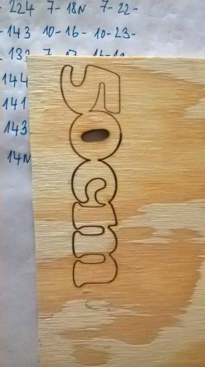

Zdravím, necelý měsíc mám doma čínský cnc laser 40W z druhé ruky - údajně odpracováno 10 hodin - žádné viditelné známky opotřebování. Používám na řezání a gravírování dřeva. Nyní mi začal blbnout- začne řezat normálně, ale během pár vteřin začne paprsek slábnout, až zcela zmizí. Přidávám fotku kde je to patrné, nevíte čím by to mohlo být? Moc díky za Vaši pomoc.

neprehrejva se ti?
teplota snizuje vykon

jo, to bylo ono, vypadla mi hadička, už zase běží, moc děkuji za radu :) :)
