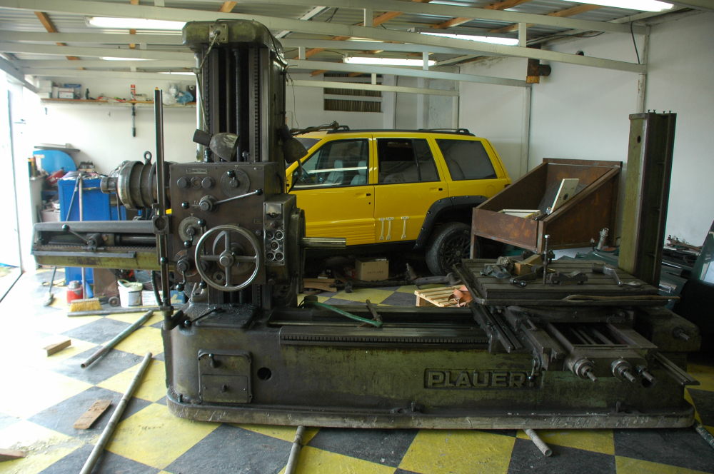

Zdravím pánové, pořídil jsem si na hraní horizontku H63, rok výroby 1949. Ke stroji je lícní deska, opěrný sloup, zpevňovací příruby a troška nářadí.
Časem bych rád pořídil frézovací hlavu UFP40 a docela by se mi hodila dokumentace, se kterou je trošičku problém.
Mašinu se mi podařilo rozhýbat, lože jsou opotřebené, jsou vakly na ovládacích prvcích a rychloposuv funguje jak se mu chce, štítky jsou špatné..
V plánu mám stroj rozebrat, vyčistit, poopravovat a obrábět si na něm bloky motorů.
Kdyby někdo něco ke stroji měl, třeba na něm dělal, nebo měl z něj nějaké věci a mohl je postrádat, mohli bychom se domluvit. Měl bych ho rád kompletní.

Tak jsem trochu pokročil, nicméně, z opěrného sloupu mi chybí pravítka, jedno je přímo ve sloupu, to by se dalo kdyžtak na pantografu udělat, a druhé je vedle, takový profrézovaná kulatina, ta mi chybí i s držákem. Nelěží to někde někomu? Je ta stejná jako je vedle vřeteníku, má být i na druhé straně.

to pravítko na sloupu nebudeš běžně používat, resp. se bez něj obejdes, já ho používal jako jeřáb na lícní desku
,tak se sním netrap, vice úsilí venuj rovnosti stroje

Já vim, že to nebude potřeba, jen kdyby se to válelo někde, že bych to měl kompletní. S rovinností bude a nebude problém. Na to co to mám, stolama hejbat nebudu, jen vřetenem dovnitř, a srovnání čel posuvem vřeteníku, ale samozřejmě mě to trápí, že jsou stoly vyběhlý, zatim jsem je sundal, a čistím je, aby na to bylo vidět. Pak bych chtěl sundat štít vřeteníku a vyčistit a přeložiskovat, dát do barvy a přesunout na místo, a pak nějak vyřešit plochy. Jenže nemám pravítka, i kdyby dělaný, pořád by to bylo zlepšení než je teď. Ono to lože má drážky který jsou rovný, a dal by se udělat přípravek a zahoblovat je, ale pořád to nebude ono. Každopádně mašina je pod střechou, tak mám čas něco vymyslet

díry se dělají stolem, ne pinolou, na to časem prijdes

můžeš na tom třeba vyvrtávat bloky motorů (dlouhé díry pro uložení kliky motoru, vačkového hřídele atp)

Proč by se nedaly dělat pinolou?

u díry hloubky 100mm by to byl problém? No mám k tomu i zpevňovací příruby... bralo by to nejvýš desetinky

pinola ma vždy vůli, krátká díra není problém u dlouhé díry se vysuvem pinoly bude měnit vrtany průměr, což v případě přesně díry nasere, vysunutim a zajistenim pinoly a prisuvem stolem se dosáhne konstantního průměru v cele delce

ano, s tím souhlasím. Ohledně vrtání válců, počítá se s honováním. Pinola vůli má, až to sundám, předpokládám že tam bude kuželíkové ložisko, na předepnutí. Jinak děkuju za odborné připomínky, návod k mašině zatím nemám, ani jsem nenašel nikde čtení o horizontkách obecně.

vyvrtávat válce na tom půjde, vím o brusírně kde to dělají na WH63
honovat podle mě ne
na honování potřebuješ rychle posunovat honovací hlavu nahoru a dolů válcem, cca v poměru 1:1 - 1:2 k otáčení
to ta vyvrtávačka nedá
navíc všechny ty sračky (litinový prach a obrus z kamenů) budeš mít okamžitě ve vedení
honovat podle mě ne

No s honováním mít problém nebudu http://www.renovace-stroju.cz/index.php ... -honovacka" onclick="window.open(this.href);return false;
Chtěl bych ty věci dělat aspoň trochu pořádně, teda v rámci co mi rozpočet dovolí, takže sem rád za stroje jaký seženu, a tomu odpovídá stav, bohužel než se na nich dá něco dělat, tak se to musí celý dát tak nějak dokopy. Horizontku jsem doma nikdy neměl. Takže praxi na ni nemám. Obecně nějaký takový přehled o strojích, obrábění, měření a procesech mám, ale ještě se toho budu muset trochu přiučit, s tím počítám.

pokud to nebude nutné, tak pinolu nevyndavej, jestli to budeš dělat, tak ji vytahuj dozadu a při te příležitosti bych v ni udělal strmý kužel, na morse už moc vercajku neni a prace na horizontce je obrabecska vysokaDwPetr píše:ano, s tím souhlasím. Ohledně vrtání válců, počítá se s honováním. Pinola vůli má, až to sundám, předpokládám že tam bude kuželíkové ložisko, na předepnutí. Jinak děkuju za odborné připomínky, návod k mašině zatím nemám, ani jsem nenašel nikde čtení o horizontkách obecně.
