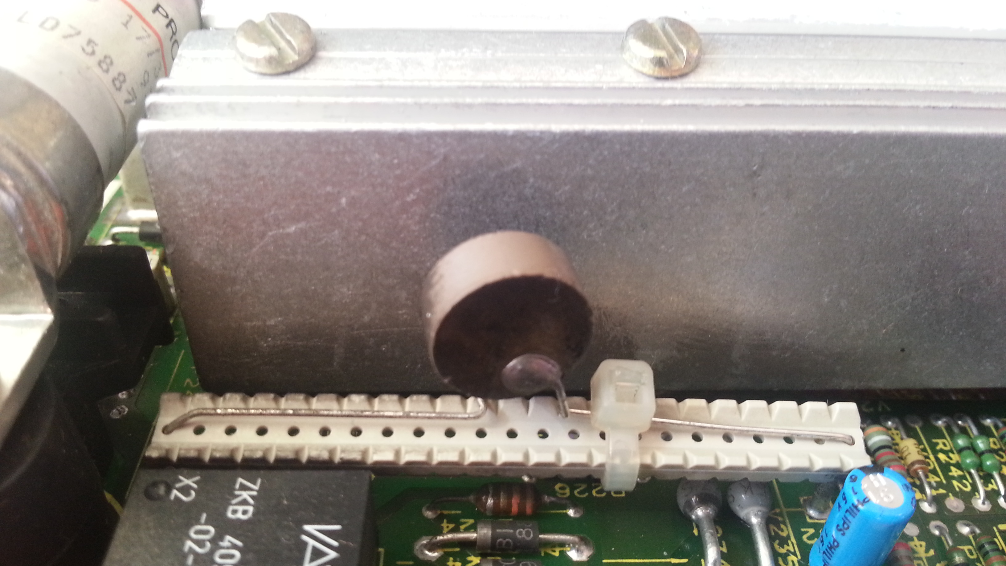

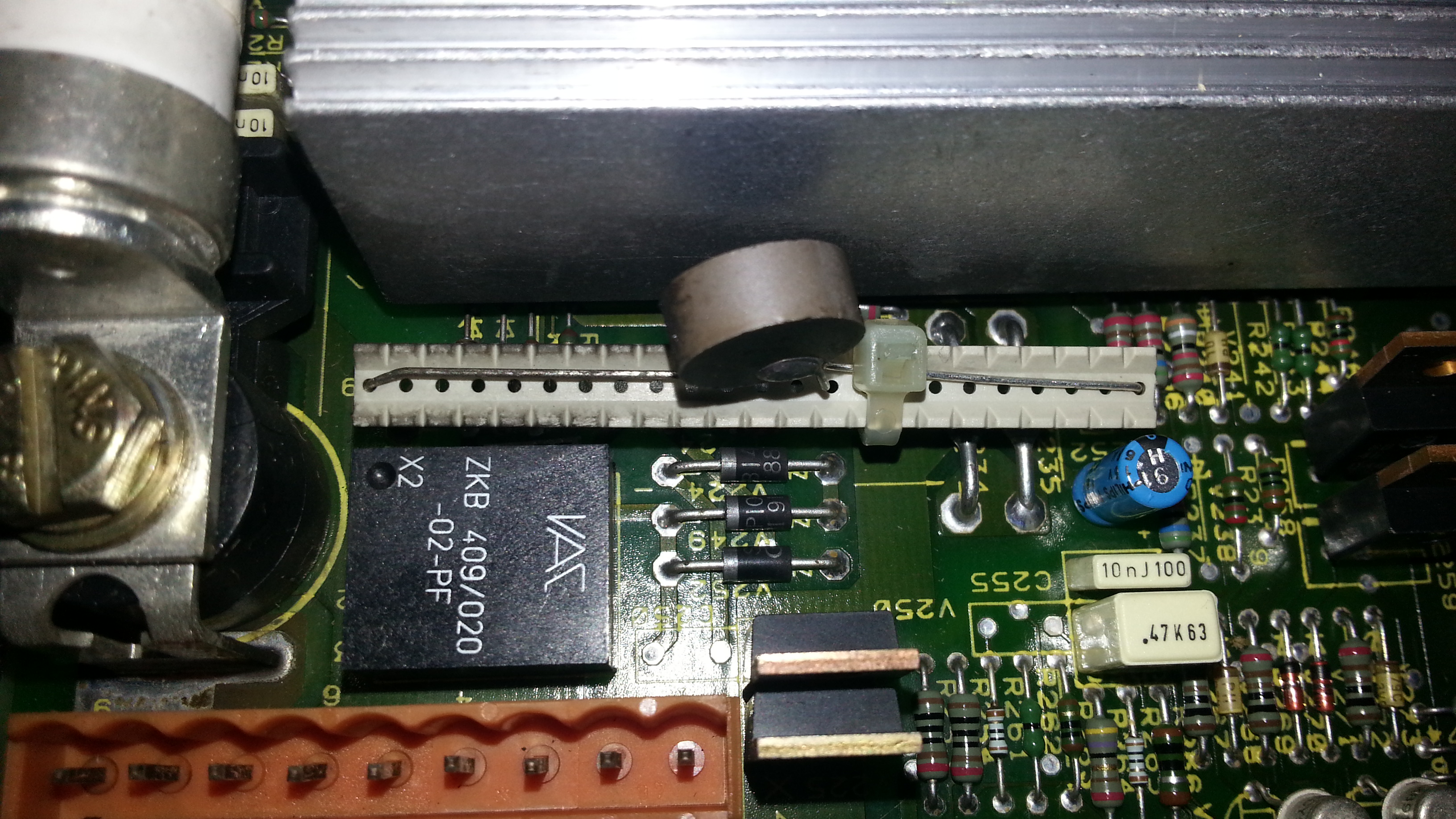

Ahoj, tak jsem konecne poridil desku co mi shorela. Jak jsem psal predtim tak ty posledni 3pismena znamenaji neco jako verzi.
Ta co mi prisla ma oznaceni HJK. A uz je drobet jina. Neni tam ten veliky odpor co shorel, ale jina soucastka. Nevim co by to mohlo byt.
Poradi nekdo??
Příspěvky: 23102
29. 11. 2016, 4:58
Hadam ze to bude teplotne zavislej odpor
Nemelo by to mit vliv

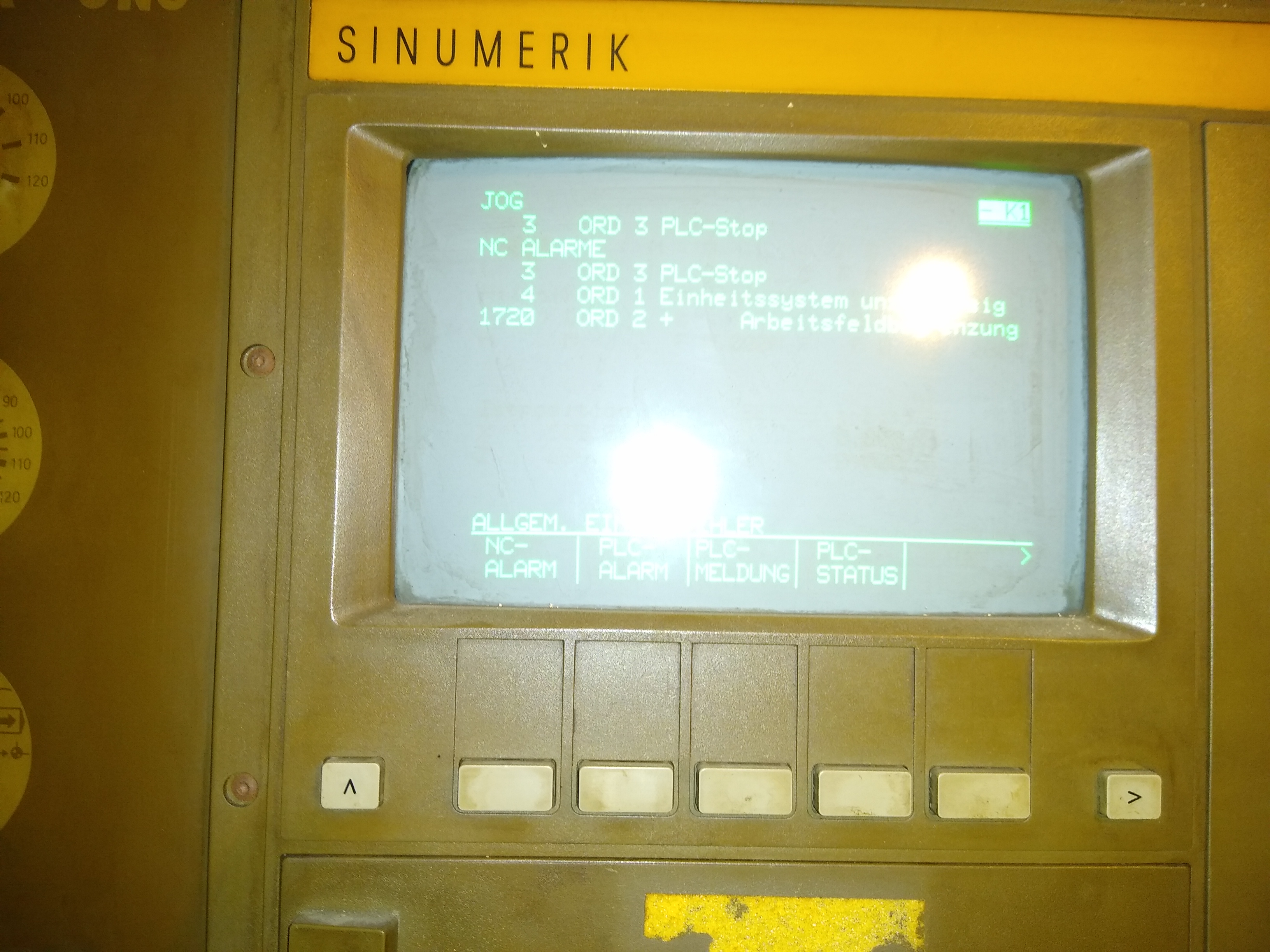

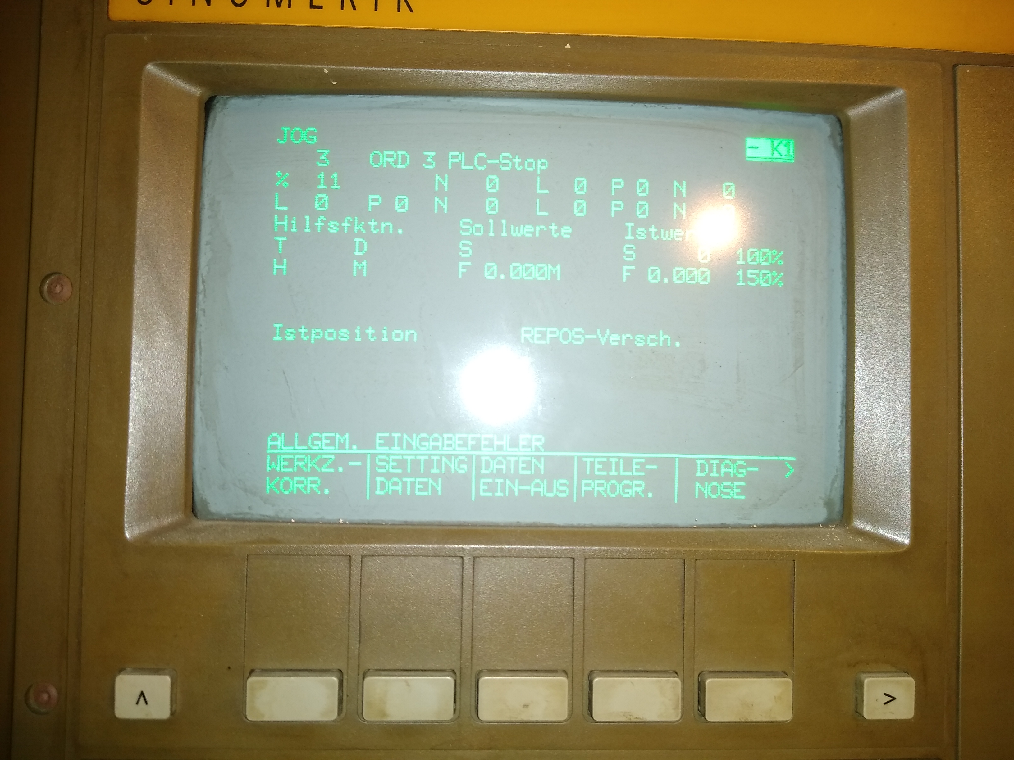

Chtěl jsem vyměnit zálohovací baterii na svém soustruhu se SINUMERIK 810. Dle dokumnetace tam měly být 2. jedna Velká a jedna knoflíková. Ta velká šla vyměnit v pohodě. Jenže ta knoflíková- tam byl problém. Na místě kde měla být, jsem odklopil krytku a vytáhl tištěný spoj. Na něm byla sice nakreslená kružnice, která by odpovídala velikosti velké knoflíkové baterie, ale žádný držák tam nebyl. Patrně už to nějak vylepšili, že už ji nepotřebovali. Nicméně, když jsem tištěný spoj zasunul zpátky, tak se mě na obrazovce objevila hláška:
PLC_STOP
viz přiložené fota. Dá se s tím něco dělat. Mašina to detekuje jako chybu přes kterou se neposune dál. Pevně doufám, že mě nenapíšete, že svým servisním zásahem jsem si vyrobil ze soustruhu hromadu šrotu.
Děkuji Láníček

gekonko
Příspěvky: 401
15. 10. 2023, 12:32
Isiel si podla manualu? Ta bateria sa vybera iba pri zapnutom stroji. Vyzera to tak ze si vymazal PLC. Musis nahrat plc zalohu.
plani
Příspěvky: 4
Registrován: 4. 12. 2021, 4:46
15. 10. 2023, 7:57
Ano měl jsem zapnutý stroj. Postupoval jsem následovně:
1) Zapnul jsem stroj
2) Vytáhnul šuplík co drží tu velkou baterii
3) Na obrazovce se objevila hláška že záložní baterie je vybitá
4) Zasunul šuplík s novou baterii
5) vypnul stroj
6) Zapnul stroj
Po této akci byly v paměti uloženy všechny programy a vše bylo OK. No a pak jsem chtěl vyměnit tu knoflíkovou baterii. Opět byl zapnutý stroj. Vytáhnul jsem tu krytku a pak se rozsvítila dioda NC fault. Zasunul krytku, vypnul stroj. Zapnul a chyba PLC. Když jsem to ještě několikrát zopakoval tak někdy se na obrazovce zobrazilo něco ve smyslu, že NC nemůže najít paměťový rozsah xxxx.
OK, kdybych chtěl všechny konstanty nahrát do stroje jak to mám udělat?. Ke stroji mám od člověka co mě to prodával CD s těmito konstantami. Jak propojím Sinumerik s nějakým moderním počítačem a pomocí jakého programu to tam vložím?

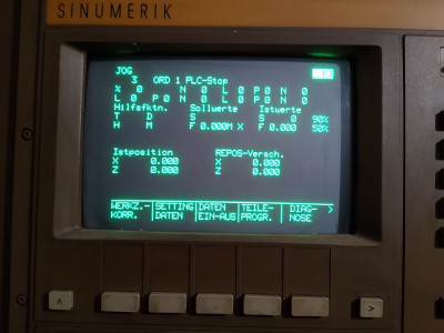

plani
Příspěvky: 4
19. 11. 2023, 9:27
zdravím
Podařilo se mě již nahrát do CNC soubory TEA1, TEA2, PCP, PCA. Vše vypadá dobře, vzadu po zapnutí a vypnutí stroje červená ledka po testech počítače zhasne takže nesignalizuje chybu, nicméně na základní obrazovce pořád svítí PLC-STOP. Lze to nějak odstranit? Restart?
Děkuji Láníček
