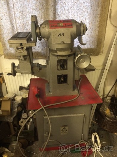

nástrojová bruska 5k
Gor88
Příspěvky: 159
Registrován: 1. 12. 2011, 4:58
Bydliště: Vysočina
19. 9. 2016, 6:57
https://dum.bazos.cz/inzerat/65425399/P ... bruska.php" onclick="window.open(this.href);return false;
Příspěvky: 5304
19. 9. 2016, 7:58
... ajta krajta, sakra ta je pekna. Od rana uz mel pan desitky telefonu. Trosku mi je divny, ze se ji zbavuje, kdyz dela strojarinu. Pry ji dovezl z nemecka a uz ji nechce. Jsem v poradi tak uvidime.
aleshonsa
Příspěvky: 2955
19. 9. 2016, 1:42
Podle toho co píše je to na soustružnické nože, tj. jednoúčelový stroj. To samé uděláš i na univerzální nástrojové brusce jako je BN102 nebo moje 3M642, když budeš mít svěrák s kloubovým držákem, ale na té nabrousíš i vše ostatní, nejen nože. Stejně tak je někde na prodej TOSácká bruska na pilové kotouče za 4,5k, objevují se brusky na hoblovací nože, atd. Třeba u jednoho brusiče u Příbrami jsem viděl brusku jen na vrtáky.
Tj. když ti to uteče tak bych zase až moc nebrečel.

když to sem poprvé dával gor, tak jsem celou dobu přemýšlel, k čemu je u tohoto typu dobrý posuvný a náklopný vřeteník, no nedošel jsem na to, proto jsem si ji zapamatoval :wink:

na to existuje celkem jednoduchá odpověď - ten vřeteník jde naklápět aby se na té pravé straně mohly dát nastavit ty úhly na broušení žlábků tou metodou vykloněného tenkého radiusového kotouče - na té "podpěře" :mrgreen: (bastlu - úhelníku).
Ovšem, jako u všech těchto zpaskvilizovaných :shock: dvoukotoučovek to samozřejmě má fatální vady. V první řadě je třeba malý kotouč (je tam nasezený), ovšem ten při 2800 logicky nebrousí - a bez měniče - jedině zavolat do temelína aby do sítě pustili 100 :D Hz. Ovšem, když bys tam pustil těch 100 Hz, tak sice vpravo je to good, ale kotouč zleva (je velký) máš mezi očima :shock: - bys ho musel pokaždé sundavat :twisted: . Druhý problém je v tom, že ten kotouč musíš být schopen opakovatelně orovnávat - nejlépe kopírkou (šablonou - něco jako blesk, nebo tam bývá otočný radiusový orovnávač) - to u takového bastlu máš taky smolíka. No a to nejlepší - když si nastavíš pravou stranu (na žlábky) rozesereš si levou (logicky - protože místo nastavování nástroje, nastavuješ vřeteník co má dvě svázené brousící strany).
Totiž jediný důvod, proč takové šílené "stroje" vznikaly, je to, že výrobce poměrně jednoduše dokázal vyrobit "brusku" co vypadala hustě :mrgreen: (z pohledu člověka, co zatím potřeboval ostřit akorát krompáč), ale v praxi byla zcela k xxxxx.
