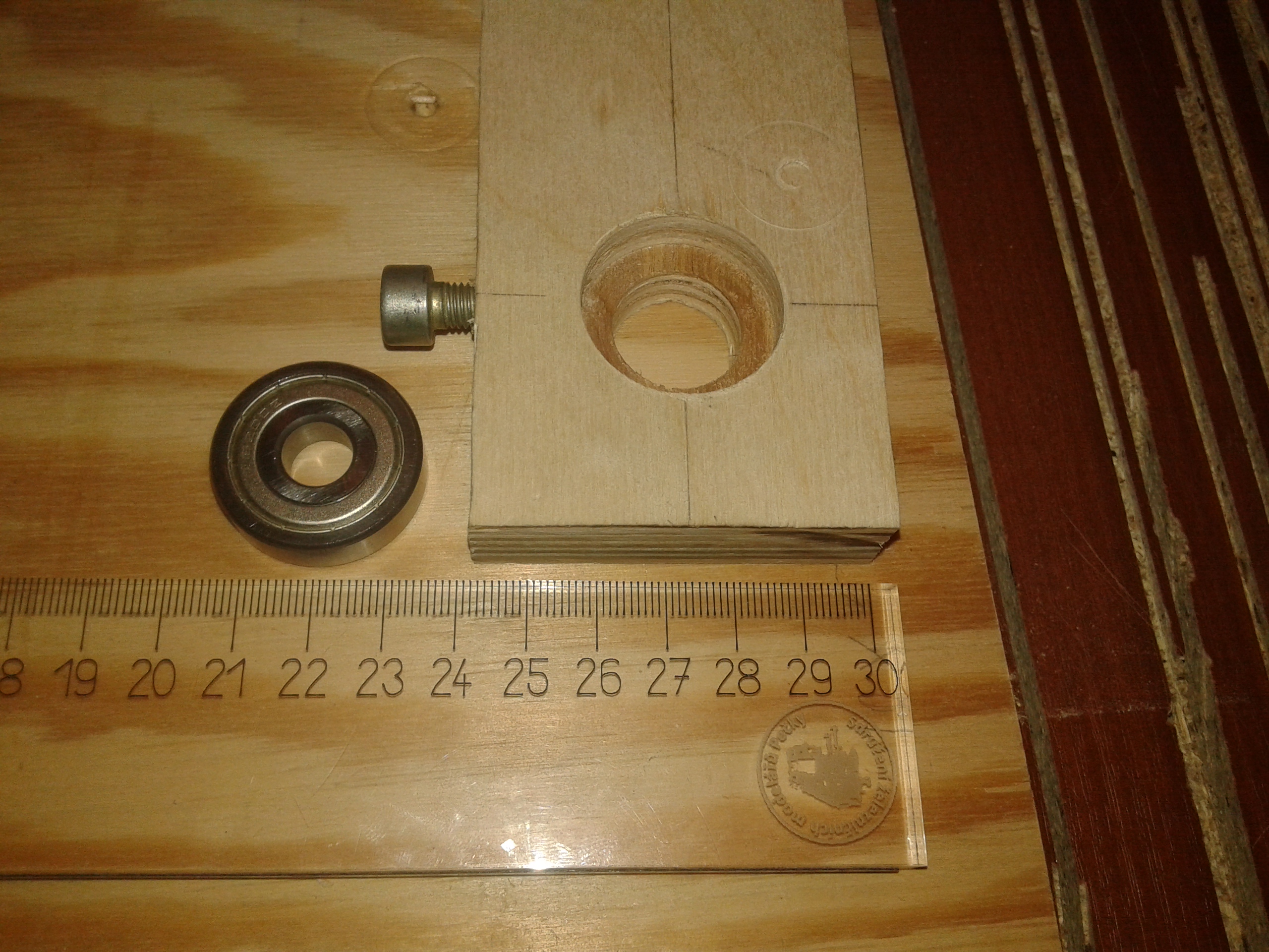

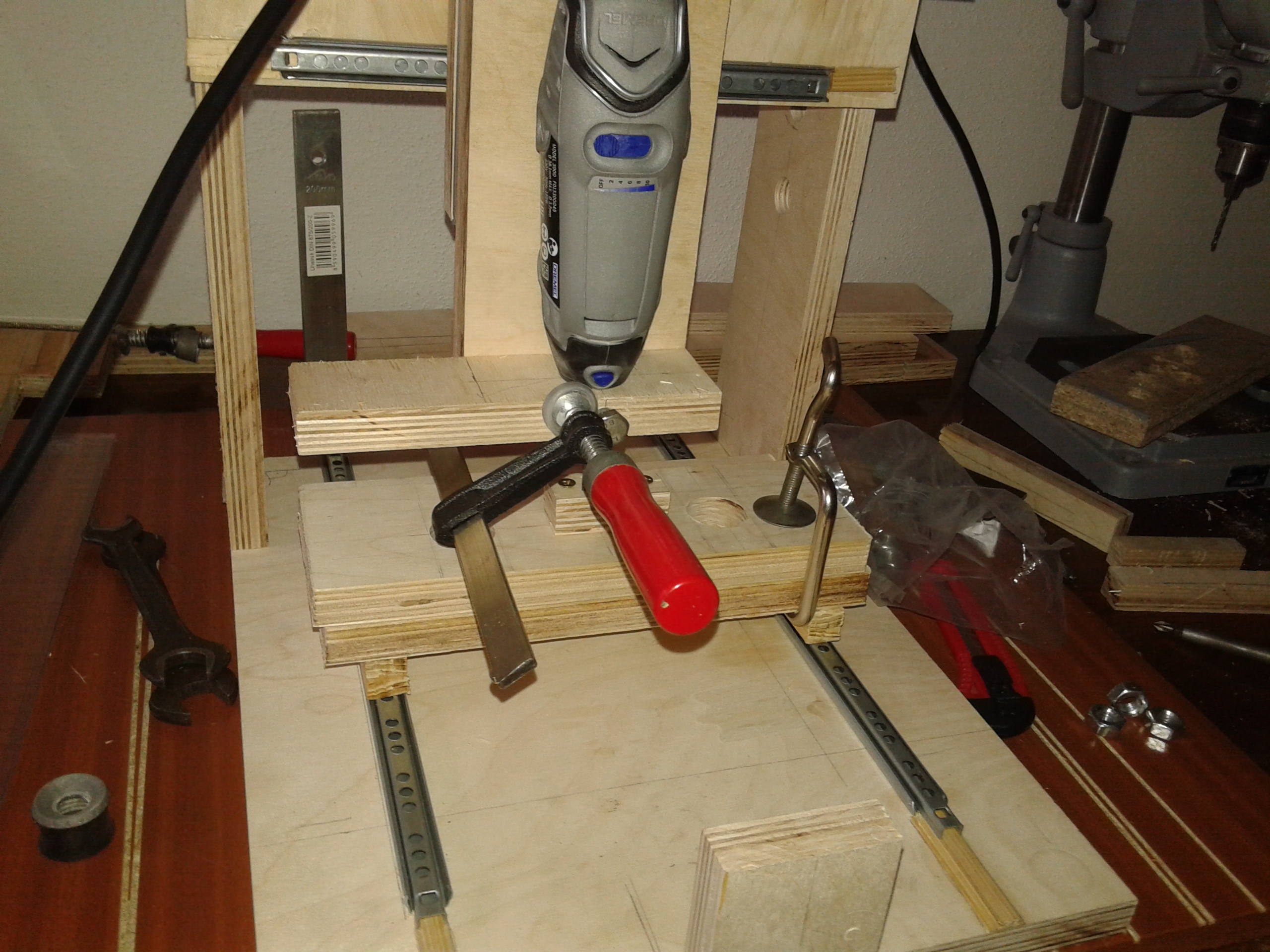

OK :) snažím se ale levý prst mě furt hrozně bolí :/ jak udělat lepší výsledek aby to bylo všude stejně rovný na tom držáku matice ? není to ještě přilepené - dělal jsem to dremelkou, ale přece jenom je to rukou takže to není všude stejně rovné :/ přemýšlím že to dám kamarádovi (co jsem se s ním seznámil na škole a je ve čtvrtáku na oboru strojírenství- CNC) udělat na CNC a nebo to v pátek se zeptám jestli si to nemohu udělat na soustruhu

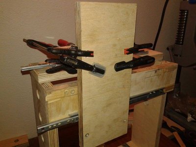

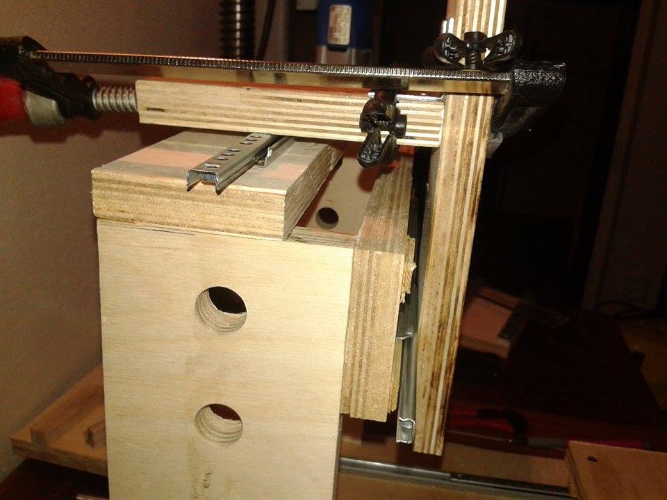

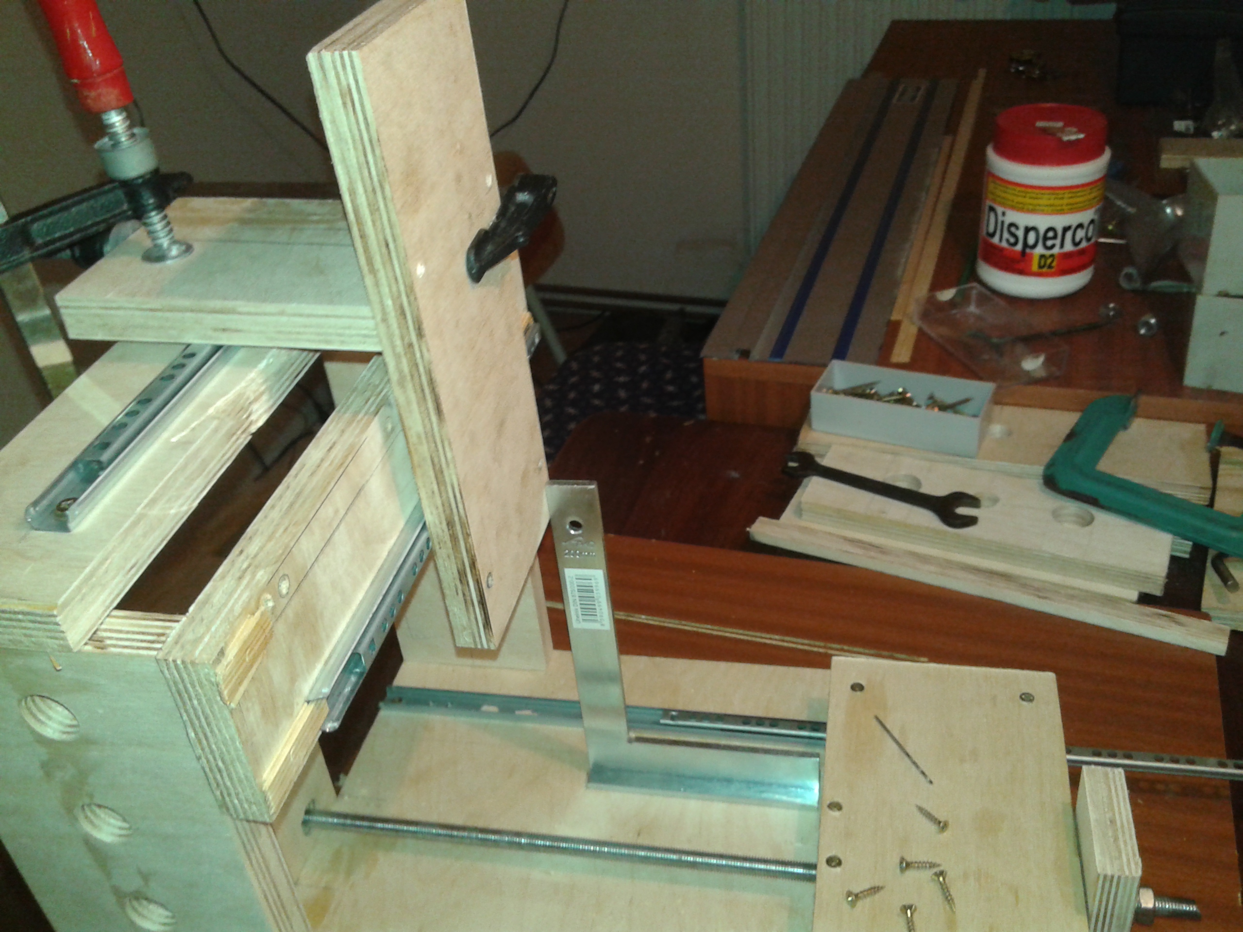

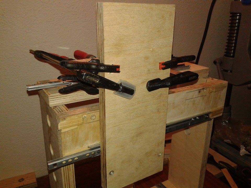

Tak a dolní osa Y hotova :) odzkoušeno vrtačkou (pošlu video), proběhla úprava osy X protože při obrábění to šlo celkem dost do strany + upravím Ztko
Šikovnej nerozhodnej trpaslík
Věčný tazatel
Lify
Příspěvky: 1479
28. 9. 2016, 6:19

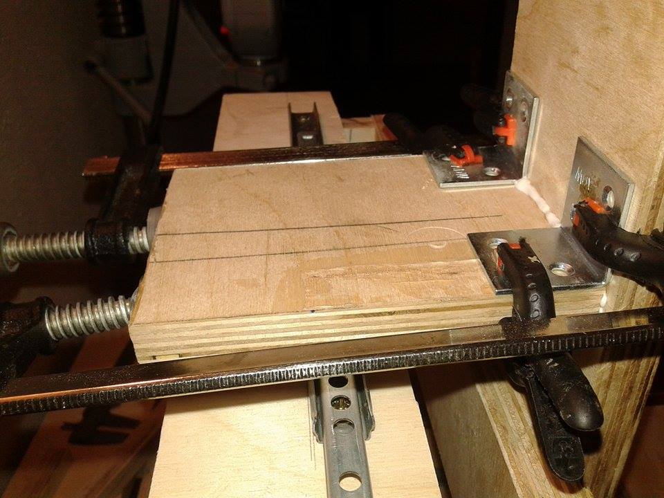

Tak jsem dodělal novou osu X akorát musím tam dát šroub :)

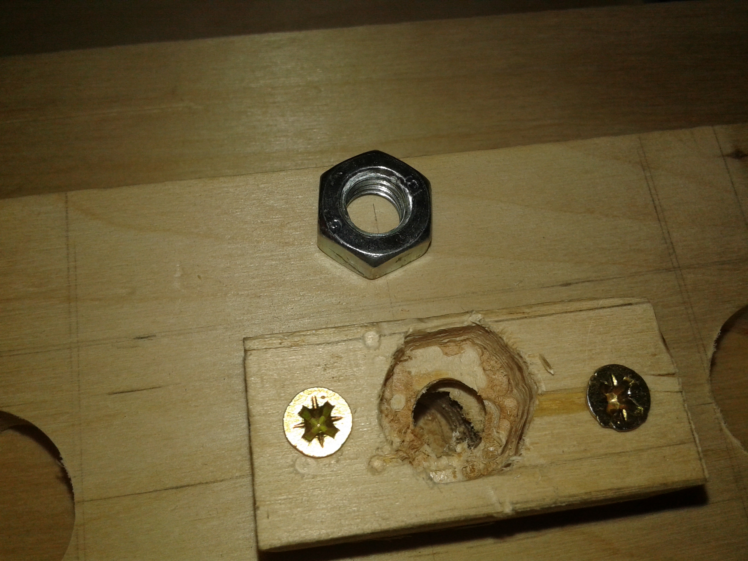

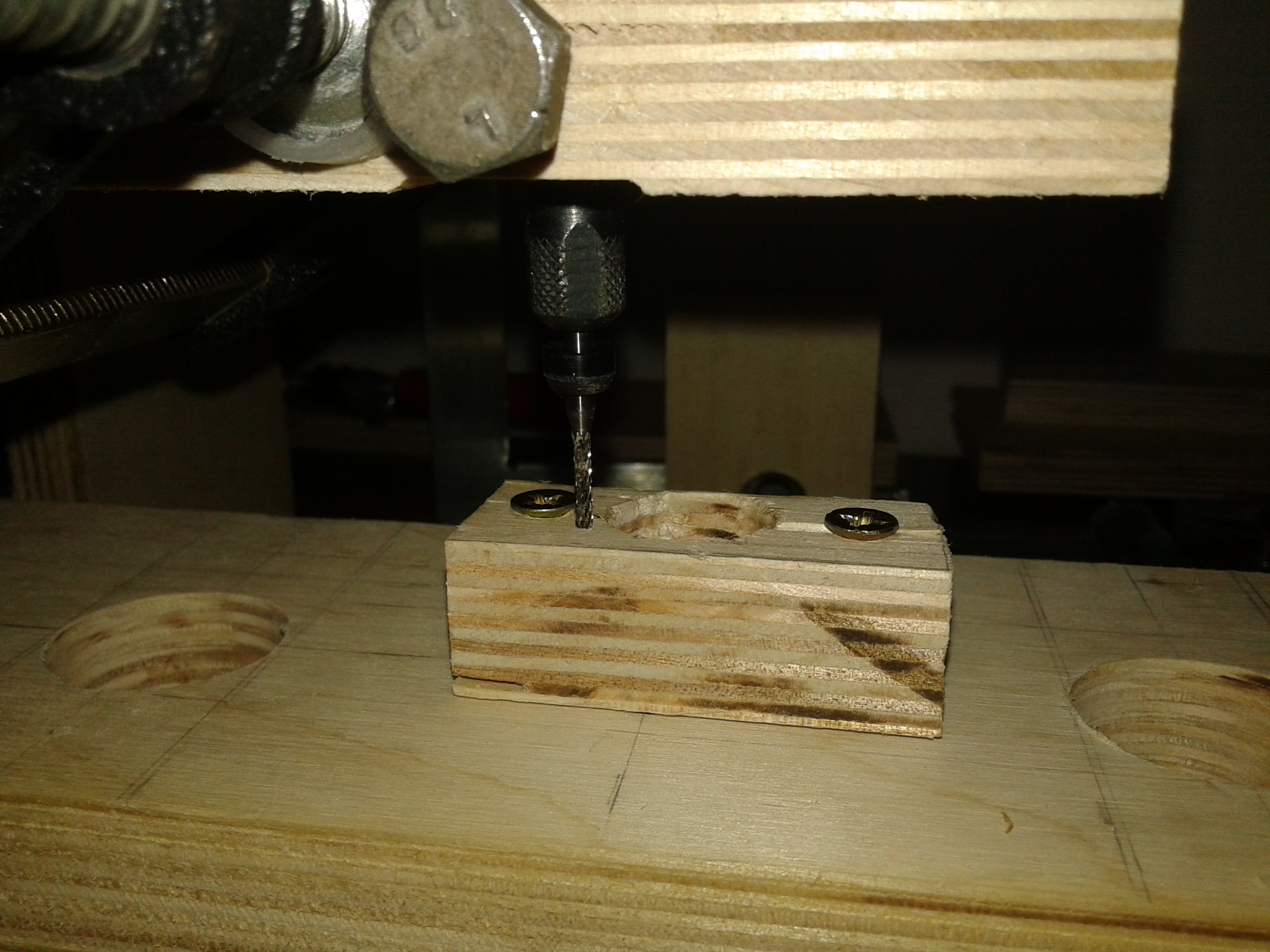

aha tak to jsem netušil :) ale jak koukám M10 nemají :/ já dal matku M10 do toho vyfrézovaného kusu překližky a dal to na tyč na vrh překližky dal lepidlo a do toho zašrouboval dva kusy vrutů :)

Měls použít dvě tydle, z každý strany jednu, nemusel ses trápit s frézovánim hexaotvoru (jen bys vyvrtal díru), bylo by to přesnější, pevný v obou směrech (tady ti ta matka časem vycestuje, pokud jí pořádně nezajistíš) a teoreticky se tim dala trochu vymezit vůle v závitu.

o tomhle jsem taky přemýšlel, ale vždy tam jde dát toto :) jenom vyndám matku a dám tyto dvě
Zatím tam dám takto a kdyžtak pak natuknu tyto

Já bych na to použil rozhodně novej špalek (možná todle ještě půjde odlepit).
EDIT: Jak uznáš..
