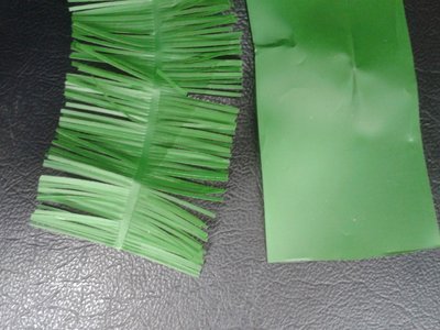

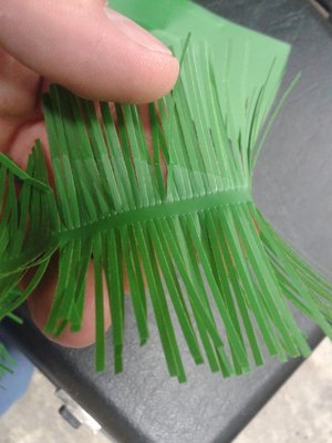

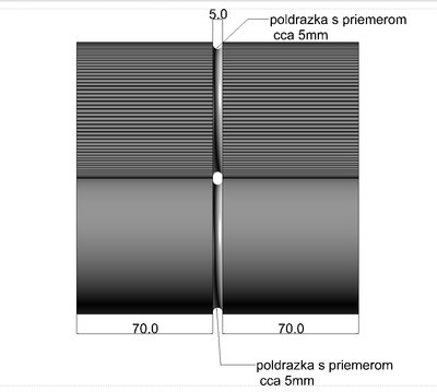

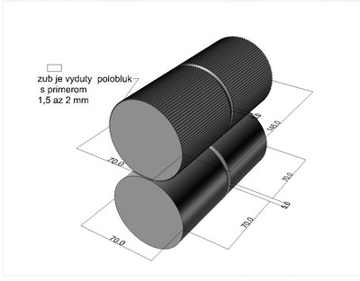

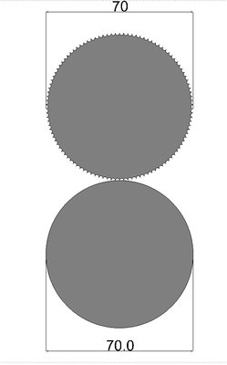

Potrebujem vyrobit a nabrusit taketo noze. Je to na sekanie, krajanie slizov z pasky ktora je na foto. Jeden valec je s polodrazkama (vid vykres)
a druhhy valec je iba pritlacny , resp dotycnica do toho drazkovaneho. malo by to byt nieco tvrdeho, kaleneho . Ta paska je pvc folia hruba cca 3 desatiny.
Musi sa to dat brusit!!!
Rozmery su orientacne
