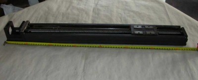

Potřeboval bych poradit - podařilo se mi sehnat lineární vedení včetně kuličkového šroubu THK KR46. Problém je, že to někdo namazal nějakém velice "lepivým" a hustým mazidlem, takže bych to rád komplet rozebral a vyčistil.
Navíc bych potřeboval upravit konec toho kuličkového šroubu. Nerozebíral někdo z vás něco podobného? Rozebrat to asi nebude tak složité jde mi o to to hlavně zpátky poskládat a největší strach mám z toho kuličkového šroubu..Poradí někdo?
Čím by bylo ideální takové vedení mazat?
Prosím o radu - jak rozebrat vedení.

poradí někdo jsk to rozebrat, případně na co dávat bacha?

Pokud se toho bojis , tak to nerozebirej a cele to namoc do neceho v cem to umyjes a proplachnes, Hlavne si dej pozor na to aby ti treba ten BENZIN nebo PETROLEJ nerozezral nekde nejake gumove tesnenicko nebo stiratko !!!
Pak to cele nechas okapat vytres a znova namazes.

no trochu se bojím
ale já hlavně potřebuju dostat ven ten kuličkový šroub abych upravil konec. Jinak bych to nerozebíral..

Gulickovu skrutku rozoberam tak,ze si s posuvkov odmeriam maly priemer skrutky,ak sa neda tak si to zistim.Potom spravym puzdro s priemerom aky ma skrutka,myslim maly priemer skrutky,tak o 5 stovak mensi.Ak vytacam skrutku z matice sucasne puzdro oprete o skrutku vsuvam do matice.Vysledok je taky,ze skrutka je vonku z matice a puzdro zostava v matici a co je najdôlezitejsie gulicky sa nerozsipu.DA SA TO.

Tak se mi úspěšně podařilo šroub vyndat a zase dát zpět. Budete se mi smát, ale nakonec jsem to udělal s tou trubkou - vyrobil jsem ji z několika vrstev papíru
a naštěstí se to povedlo...
