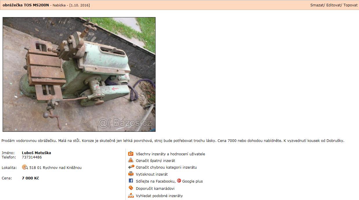

Prodávám obrážečku MS200N. Koupil jsem ji společně se soustruhem a nevyužiju ji. Bude potřebovat lásku, nejlépe rozebrat, vyčistit, promazat, jedno ložisko je určitě na výměnu, lože je vychozené o desetinu níž, ale rovné do třech stovek. Cenu si představuji 7000 nebo dohodou.

karakurt píše:Prodávám obrážečku MS200N. Koupil jsem ji společně se soustruhem a nevyužiju ji. Bude potřebovat lásku, nejlépe rozebrat, vyčistit, promazat, jedno ložisko je určitě na výměnu, lože je vychozené o desetinu níž, ale rovné do třech stovek. Cenu si představuji 7000 nebo dohodou.
Po nějaké malé pokukuji, takže bych měl předběžně zájem. Jen předpokládám, že vypadá lépe než tato https://stroje.bazos.cz/inzerat/6592396 ... azecka.php" onclick="window.open(this.href);return false; co potřebuje také trochu lásky :wink: Nebo je to ona?
Odkud jsi? Eventuálně do SZ, plus nějaký reálný fotky.

Pokud je to ona, tak prenechavam dal :-( Tohle chce lasky cely nevestinec :-)

Ano je to ona, takhle jsem ji přivezl. Koroze je naštěstí jen lehká povrchová, postupně ji začínám čistit. Jen nevím jek přidat fotky.

Prosím tě, co nazýváš u obrážečky ložem?
Vyběhaný jsou rybiny stolu nebo smykadla? Jak a co jsi vlastně měřil?
To čištění do kterého ses pustil je doufám šetrný :wink: Po pravdě s toho mám ambivalentní pocity (nejsem si zcela jistý, že bych časově zvládal zrestaurování - jsem v duchu doufal že napíšeš, že ten inzerát je jen náhoda :( )

Dobře stůl tedy pevná část má schod jednu desetinu, přejel jsem hodinkama. A na trojrozměráku jsem nechal změřit část pohyblivou jedna strana je ve stovce, druhá je dva a půl do oblouku. Zalešťuju to skutečně šetrně jemným brouskem a houbičkou.
