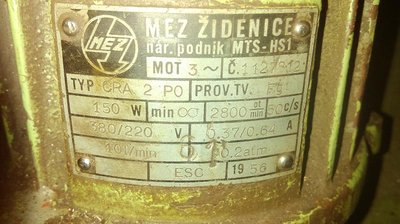

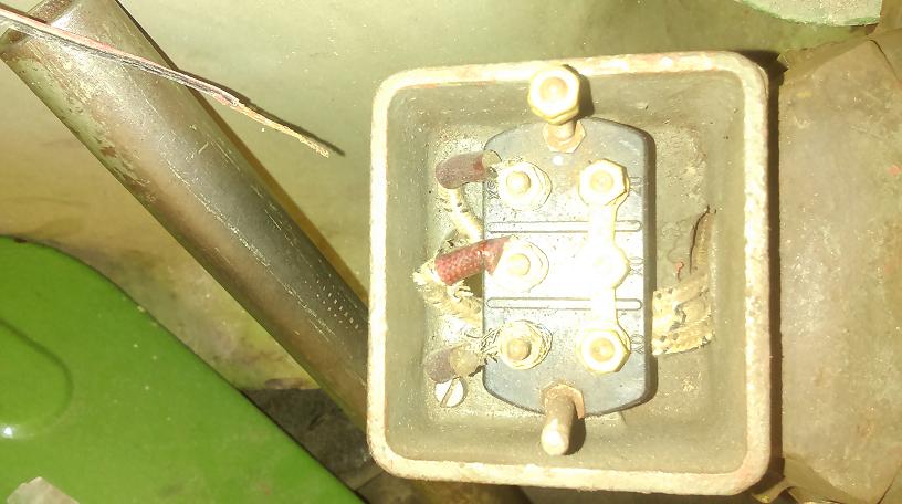

Zdravím všechny, dávám dohromady frézku a teď chci dát čerpadlo ale vyhodilo mi pojistky. jinak se normálně otáčí uvnitř čistý. Ale když sem se znova mrknul do svorkovnice vedou tam jen 3 dráty. V normálním motoru vedou 3 dráty na jedné straně a 3 dráty na druhé straně a pak se připojí přívod. Čerpadlo jsem otevřel ale žádné utrhané konce kabelů tam nejsou nevíte jestli to tak má být ? nebo jestli je to na vyhození ? Dík

Ten přívod zapoj na ty tři šrouby 3fáze. Ty další tři nechej propojený a na ně nic nepřipojuj.

Promiň sem asi blbějši ale mám to zapojit na ty dráty co tam jsou od statoru nebo na proti jak jsou ty klemy. Mě právě přijde divný ze ty klemy jsou tam vlastně na nic když na ně není nic připojené ani od statoru jak to bývá normálně u trifazoveho motoru. Já to zapojil přívod na ty dráty a vyhodilo mi to jistic takže je možné že i když čerpadlo vypadá dobře a točí se že je i tak zkratovany?

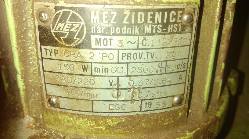

tipl bych, že to už někdo přemotával a neobtěžoval se druhé konce cívek vytáhnout na svorkovnici. (protože na štítku 320/220 tedy Y/D je)
= zapojil to uvnitř natvrdo do hvězdy s tím, že nepředpokládá, že by někdy použil rozvod 3x 220V
koukni očima, zda to není někde viditělně ve zkratu - jinak jen měřit a .... případně zahodit
Příspěvky: 5311
7. 10. 2016, 9:14
Nejdriv vzdycky zmer izolacni odpor proti kostre. To zabere nejmene casu a nekdy uz dal ani nepotrebujes patrat.
