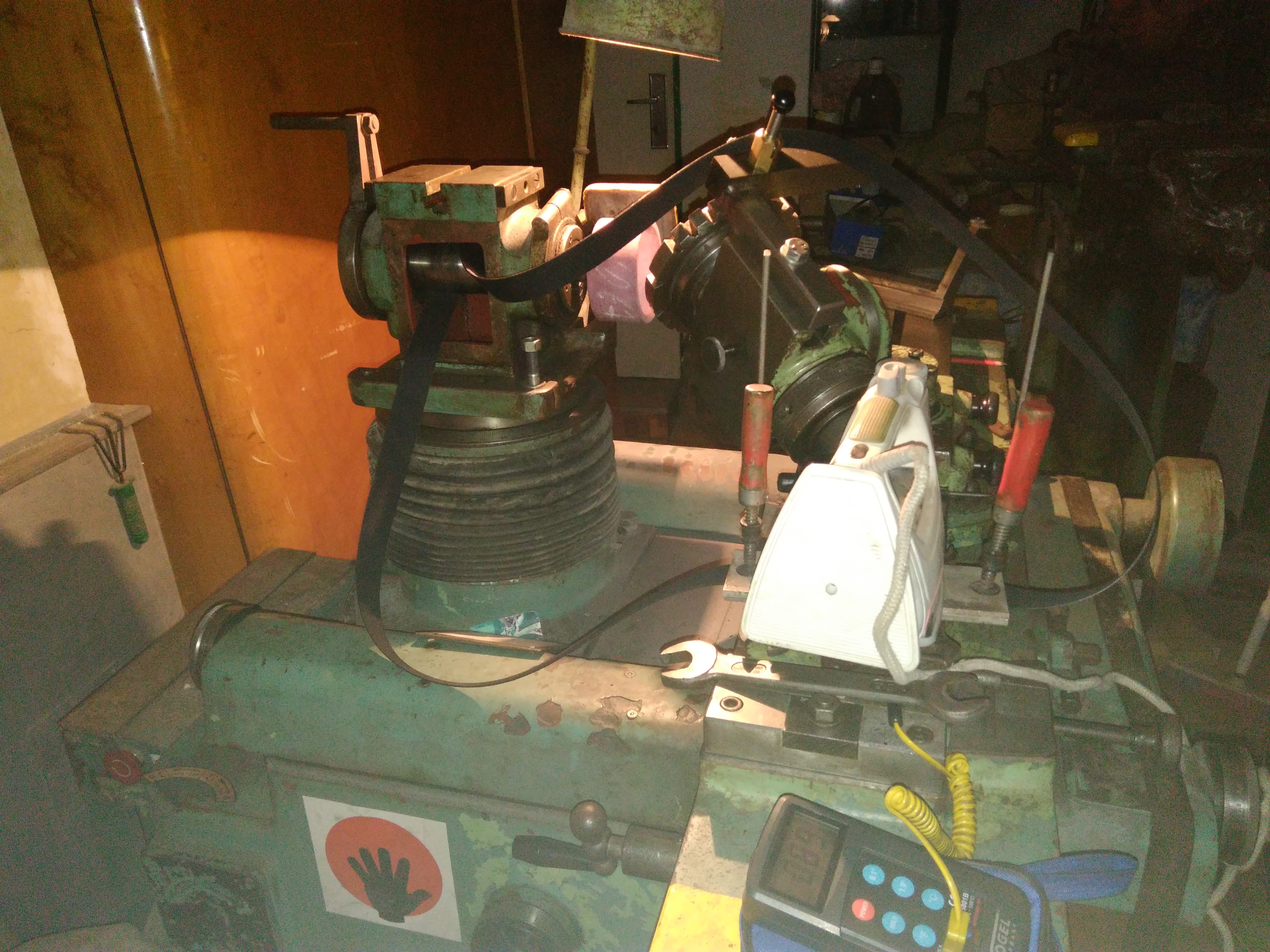

tak sem řešil roztrhlý plochý řemen na bn 102, byl starý a když se bruska dostala ke mě tak už napůl načatý.
vyřešil sem to následovně:
obědnal sem u firmy REKO
jelikož sem nechtěl nic rozdělávat tak sem si objednal neslepený řemen a to:
PLOCHÝ ŘEMEN GTI 2100 X 30 předpřipravený pro slepení a ktomu lepící sadu.
s dobírkou to vše 773,-kč s dph (nedělám nikomu reklamu jen píšu ať si každý může udělat představu)
no pak sem si udělal na lepení toho řemenu na místě z hliníkové pásoviny přípravek pro přesné slepení (foto nic moc)
šířku drážky pro řemen sem udělal + 0,1mm a při vložení řemenu do drážky trčel ven taky 0,1mm
délka formy byla cca 20cm
co sem našel z toho sem to udělal tak mě nekamenujte že sem to mohl udělat líp:D
pak už jen navlíct řemen na místo napatlat na jednoslivé vrstvy podle návodu ty lepidýlka spojit, hodit do té formy sevřel svěrkama a pak vulkanizace žehličků 45min (teplotu sem prvně měřil na žehličce v jakém rozmezí spínal termostat žekličky nastavil sem cca 95-100stupňů, dal na tu formu, formu sem podložil aby stůl kameníčka neodebíral teplo a pak čidlo pod formu a to sem měl cca na 90 stupních takže byl předpoklad že ve vnitř formy je vyšší teplota....po 45 minutách sem vypl a šel spat, ráno nasadil a funguje krásně)
fotos:
nastavení žehličky jestli to nějomu alespoň orientačně pomůže
nový řemen je luxus předtím starý mě občas proklouzl a bylo to na nervy :x ale teď super.
A kdyby někdo chtěl značku žehličky tak je to TEFAL :lol: :lol:

Já ti nevim, ale radši bych vytáhnul vřeteno než se s tim takhle drbat. Ono to vřeteno má ložiska v pouzdrech, takže akorát vymontuješ čep aretace vřetene, vyndáš červíky zajišťující pouzdra vřetene a celý vřeteno i s pouzdrama vysuneš do boku, nasadíš řemen a nasuneš to vřeteno zpět. Je to tak na čtvrt hodiny :) . Podle mě teda ten GTI je na brusku hrozně tvrdej. Ten dávám na frézku. Na starý nástrojovce jsem měl nějakej zelenej (taky z Reko), ale už nevim označení a ten byl o dost měkčí. Originál řemen na BN102 je úplně tenkej a měkoučkej.

Zbýňa píše:Já ti nevim, ale radši bych vytáhnul vřeteno než se s tim takhle drbat. Ono to vřeteno má ložiska v pouzdrech, takže akorát vymontuješ čep aretace vřetene, vyndáš červíky zajišťující pouzdra vřetene a celý vřeteno i s pouzdrama vysuneš do boku, nasadíš řemen a nasuneš to vřeteno zpět. Je to tak na čtvrt hodiny :) . Podle mě teda ten GTI je na brusku hrozně tvrdej. Ten dávám na frézku. Na starý nástrojovce jsem měl nějakej zelenej (taky z Reko), ale už nevim označení a ten byl o dost měkčí. Originál řemen na BN102 je úplně tenkej a měkoučkej.
dal sem co mi doporučili oni podle parametrů brusky jinak před tím sem tam měl řemen a to byla nějaká hnědá tkaná hadra připomínalo mě to spíš trháček od plachty na seno :lol:
Já sem nerozdělával hlavu protože sem si myslel, že si rozdrbu předepětí ložisek a pak to budu muset štelovat, no ale podle toho co píšeš tak asi se nic takovýho nekoná.
Takže ty ložiska jsou v pouzdru, který vysunu z hlavy a pak zase nasunu bez toho aniž by se cokoli změnilo (myslím tím předepnutí ložisek nebo geometrie)?
V tom případě by nebyl ani problém zkontrolovat jak se mažů ložiska z nádobky na olej?
Jinak díky za info myslím, že poučné i pro další měnitele :D

U mě to tak demontovat jde, ač to v návodu popisujou trošku jinak. No vidiš, mě zase v Reku doporučili na brusku ten zelenej. Ale oproti originálu byl taky hodně tuhej. Takovej celej pletenej jsem měl taky na kameníčku když jsem ho koupil a ještě ho mám v regálu, ale pak jsem narazil na řemeny na kameníčka který jsou tenký, hnědý nebo černý a z obou stran pogumovaný a ty jsou supr. Podobný jsou i na vnitřních broušeních a tak, kde si dobře poraděj s malejma řemenicema. Předpokládám teda, že se lišilo provedení řemenu podle roku výroby.
Na tom mazání nevim co bys kontroloval. Otevřeš nádobku, zjistíš jestli je tam olej a knoty a pak už bys měl jenom občas vypouštět olej z rezervoárků pod vřetenem. Kdybys demontoval vřeteno s těma tubusama tak stejně uvidíš akorát dirku do tubusu a dovnitř do rezervoárku v kterým ale nic neni.

Souhlasím-naprosto..Ty řemeny ,co jsou jen tkaný a něčím napuštěný se občas třepí a přenesou menší výkon než ty,které vypadají jako z plachtoviny.Ale jsou krásně tiché,ty pogumované se jakoby lepí,takže se nemusí tak šponovat a tím pádem míň namáhají ložiska-ale jak jsem psal,jsou hlučnější.Další výhodou těchhle řemenů je to,že se dají v případě potřeby zúžit,normálně za chodu se proříznou nožem.To se s těma tkanejma udělat nedá.Ale zase-tkané už jsem viděl normálně sešité.Co se týká toho GT řemenu,tak je podle mně blbost dávat na brusku takhle silnej řemen,Reko má v nabídce normálně řemeny pro brusky,jsou zelené a cca milimetr (možná ještě míň) silné.
Mám v dílně jejich vzorník,tak se v případě zájmu můžu podívat na označení.Jinak-ty pogumované orig na 102 mám nějaké navíc.
