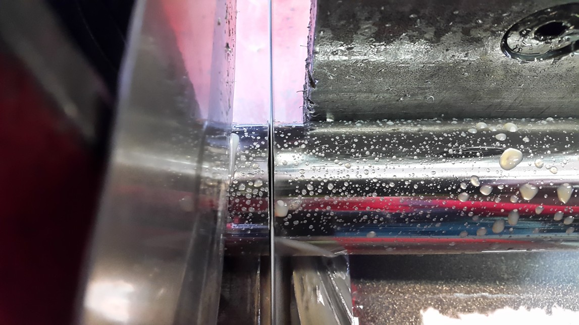

Čau chlapi,
mám problém s pásovou pilou Bianco mod 370 a.Není to sice CNC ale úplný blbeček to taky není.
Jedná se o to že podřezává.Teď jsem měnil pás a zkoušel jsem to dát dohromady-kontroloval jsem ty vodící čelisti,měl jsem je rozdělané,tam vypadá že je všechno v pořádku,zkoušel jsem je vypodložit ať jsou kousek proti směru toho podřezávání ale zase to řezalo do obloučku.Zajímavé je že pokud řežu na 90 stupňů tak to podřezávání je minimální-takřka neznatelné ale při řezání na 45 stupňů je to katastrofální.
Řežu hlavně nerezové jekly (fotka je jekl 60x60) a chlapi na dílně mě s nima asi jednou utlučou,protože tohle zavařit je fakt kumšt a hlavně se jim to kroutí.

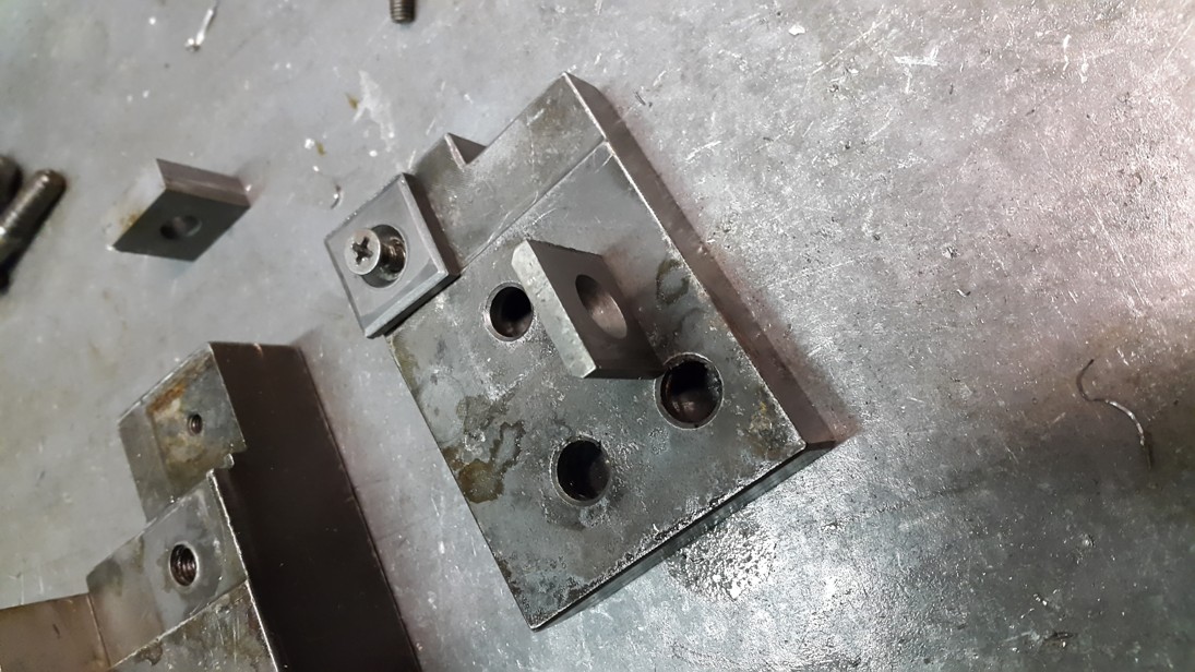

Ahoj,tak jsem nějak nestíhal a pořád bylo na práci něco jiného než pila.Koncem týdne jsem se teprve dostal k tomu řezání a experimentování.
Takže jsem zjistil po výměně ložisek (původní byly k.o) že se to rapidně zlepšilo-ještě by to chtělo vyměnit ty kluzné destičky-taky už jsou řádně vyběhané.
Jak se to přesně jmenuje a kde se to dá sehnat?Mají rozměr 19,5x19,5x4.Díra je na čtverku šroubek.Zkusil jsem je otočit ale teď mi to zase při 45 stupňovém úhlu řeže trochu míň -aspoň to přičítám tomu.Proč je na těch destičkách zespodu zkosení na obou stranách?Daly se otočit čtyřma směrama v pohodě tak nevím jestli to tam má nějaký význam.
Na té poslední fotce jde vidět že pás je ještě v řezu vrchem více napravo-to už je teď po výměně ložisek-asi to chce ještě vyměnit ty destičky (i když to už řeže skoro přesně).
Ještě se mi ze začátku dvakrát stalo že se mi netočilo jedno ložisko (pokaždé jiné) -prostě to po něm klouzalo,tak jsem do něho drbnul a už se to točilo-ložiska byly nové ,funkční ZKL.Řešíte u těchto aplikací kvalitnější ložiska nabo stačí ZKL? Ještě mě napadlo jestli tam nedat ložiska C3 s mírnou vůlí?Ale to by zase bylo asi kontraproduktivní.
Teď už to vypadá že se všechny ložiska točí ale jak říkám ze začátku to dělalo trochu problémy.
Ještě jsem měřil ten prostor ve kterém jsou ty kluzníky -je to 9,5 mm.Když si odečtu sílu pásu (1mm),dvakrát kluzníky (4+4mm) tak mi zbývá 0,5 mm na vůli pásu -není to moc?

15. 10. 2016, 2:04
Spousta veci ma vliv na podrezavani nicmene je dulezite minimum vuli takze vymena lozisek je spravny krok.Velmi dulezita je vymena vodicich kamenu i relativne male opotrebeni zpusobí podrezavani.Pokud se reze casto tak nevydrzi vecne takze je potreba je jednou za par let menit..Az potom ma smysl neco serizovat.
Nerez ma cca polovicni rezniu rychlost oproti cernemu materialu posuv je +-stejny.
Ps:uz jsem na pasovkach resil vymezeni vule jak na rameni tak i na pistnici zdvihu.
