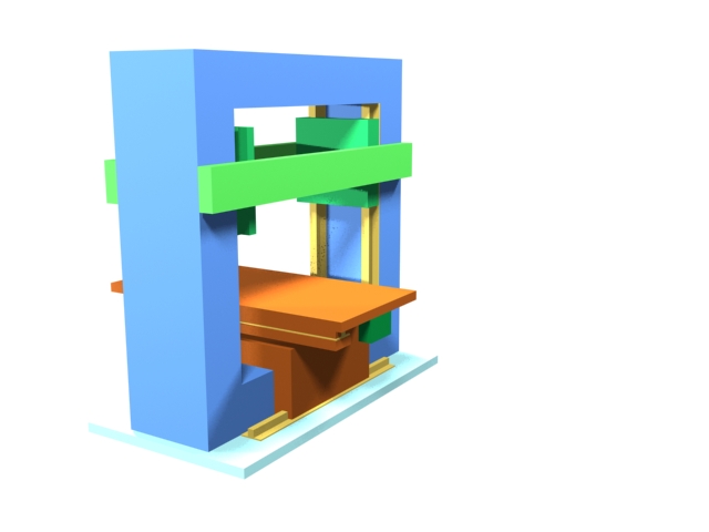

Ano, přesně tak. Myslel jsem jednoduchý rám ale ten dvojitý taky nevypadá špatně (a tam by byla stovka plech už možná zbytečná).el_fuego333 píše:To prochazka:
Ram z jedneho kusa znie dobre. Ak som spravne pochopil tak z 100mm plech dat vyrezat do dvoch stvorcov, v ktorych bude vyrezany stvorec o 200mm mensi. prikladam obrazok
Vypálenej rám ze stovky by nebyl špatnej, ale obávám se, že cena rámu s obrobením by pod 30 000 nešla. A to jsem možná optimista. Cena za materiál 10 -15tisíc + dvě šichty na CNC bych to tak viděl.

Prikladam obrazok s 200 mm ramom, lebo na ten 100 mm sa mi nezmestia vedla seba linearne vedenia otazka. otazka je, kam by som umiestnil srob a matku... vyvrtat dieru priemeru 30mm na kazdu stranku a stolik zdvihnut v ose X o cca 50mm kvoli matke. to iste plati aj pre Z os.prochaska píše:Ano, přesně tak. Myslel jsem jednoduchý rám ale ten dvojitý taky nevypadá špatně (a tam by byla stovka plech už možná zbytečná).el_fuego333 píše:To prochazka:
Cena za taky ram obrobeny by bola asi zavratna. pokial by ten, co ten ram vyreze spravil ram s presnostou 0,1mm, a uhly by boli presne, tak by sa na vnutorne steny ramu dali pripevnit obrobene platne.. tie uz by nemuseli byt tak drahe a dali by sa presne srobami vycentrovat.
Ak by stal ram zo 100 mm plechu material cca 15 KC, tak je to zhruba tak ako ten dural. resp ta zliatina, co som prisal na zaciatku.

Začíná se mi to líbit. Ale myslím že by stovka síla stačila. Síla 200 se bude špatně obrábět nehledě na to, že budeš s obtížema hledat někoho, kdo vypálí tu stovku natož dvoustovku. Po tom vypálení v rámu vznikne pnutí jako po svařování, nejspíš bude zahodno to pak vyžíhat.
Co takhle dát kolejnice na boky než je mít uvnitř. Jak pro osu z tak pro y. Dále dát šrouby zvenka a ne zevnitř. Pak nezapomeň na vřeteno, že potřebuješ mezi portálem a rámem mezeru .

Hm je to zajímavé, ale jsem zvědav až to bude několikrát rozebírat a vrtat kvůli pár děrám,nevěřím tomu že to někdo nakreslí a sedne to hned na poprvé ono pak tahat sto kilovou krávu ,no přeju hodně ůzpěchů.na druhou stranu nemusíš do posilovny máš to za dara
I když stím rozpočtem se možná zasekneš hned na začátku

Mas pravdu, ta 100mm je akurat. ten ram zo 100ky pri strane stvorca 700mm ma objem 24l takze ked ratam hlinik cca 2,750kg/l tak vazi 66 kg. Neviem aky je pomer ceny hlinika a ocele, ale ak je ocel o polovicu lacnejsia a ma myslim viac nez dvojnasobnu hustotu, tak to cenovo vyde narovanko. a jednoduchsie sa opracuje ten hlinik/zliatina ako ocel. Tam by sa mozno dalo usetrit na obrabani.bobik píše:Začíná se mi to líbit. Ale myslím že by stovka síla stačila. Síla 200 se bude špatně obrábět nehledě na to, že budeš s obtížema hledat někoho, kdo vypálí tu stovku natož dvoustovku. Po tom vypálení v rámu vznikne pnutí jako po svařování, nejspíš bude zahodno to pak vyžíhat.
Maksi material by teotericky mohol byt zvnutra vystlany tymi presnymi pracovanymi doskami z ocele... resp by sluzil len ako fixny ram pre vnutorny presny ram zosrovovany .. neviem.. len taky napad... ako co najlacnejsie dostat tu presnost do stredu ram bez vacsich nakladov.
Ram uz by som rozoberat nechcel (po presnom vyvazeni etalonmi)
Pri tom paleni sa asi aj dost pokruti ten ram, takze neda sa predpokladat, co to spravi..

Ono, nakreslit mašinu ve 3D je jedna věc, vyrobit ji je druhá a vyrobit ji tak aby fungovala a splnila to co chceš třetí. Zapomeň na svoje 3D grafické kreace a jdi pokud možno nejsnažší cestou. Já osobně kdybych frézku neměl tak bych stoprocentně hledal nějakej stroj na přestavbu a ne vymejšlel něco od nuly. Věř mi, je to s tvejma zkušenostma ztráta času a peněz....to především....
Jen pro doplnění, máš představu, jak musíš 100mm silnej výpalek následně tepelně stabilizovat aby Ti to dál nepracovalo? A kolik Tě taková legrace bude stát? A to je jen jeden díl....co stůl, šrouby, vedení, vřeteno, elektronika atd...????

Z mojich skusenosti:Engineer píše:Prosímtě nic ve zlým, ale zkus se vrátit na zem....dej na radu Pupáka sežeň třeba nějakej ten zmiňovanej pantograf (Deckel ideálně) a předělej to na NC. Když budeš mít trochu štěstí, tak se možná i celkem přiblížíš k těm svejm požadavkům a představám.....el_fuego333 píše:Mas pravdu, ta 100mm je akurat. ten ram zo 100ky pri strane stvorca 700mm ma objem 24l takze ked ratam hlinik cca 2,750kg/l tak vazi 66 kg. Neviem aky je pomer ceny hlinika a ocele, ale ak je ocel o polovicu lacnejsia a ma myslim viac nez dvojnasobnu hustotu, tak to cenovo vyde narovanko. a jednoduchsie sa opracuje ten hlinik/zliatina ako ocel. Tam by sa mozno dalo usetrit na obrabani.bobik píše:Začíná se mi to líbit. Ale myslím že by stovka síla stačila. Síla 200 se bude špatně obrábět nehledě na to, že budeš s obtížema hledat někoho, kdo vypálí tu stovku natož dvoustovku. Po tom vypálení v rámu vznikne pnutí jako po svařování, nejspíš bude zahodno to pak vyžíhat.
Pri tom paleni sa asi aj dost pokruti ten ram, takze neda sa predpokladat, co to spravi..to je nevyhoda.
Prerabat nieco po niekom inom da vacsinou ovela viac prace a vezme este viac nervov ako vytvorit novy projekt (programatorska prax
Kedze nemozem dopredu vediet, aku kvalitnu (ako opotrebovanu) masinu kupim cez ebay, je to dost risk..
Ad vypalky:
Zo skoly viem, ze kovy maju mikrokystalicku az nanokrystalicku mriezku (transformatorove plechy, permalloy, metglas.. ).
Myslim ,ze pri taveni lokalne maleho useku kovu vzniknu poruchy krystalickej mriezky a tym vnutorne pnutia, zmeny magnetickych vlastnosti (Curie) a pod.. Takze vypalok by som stavilizoval rovnomernym dlhodobym ohrevom pri cca 600 stupnoch, aby sa vyrovnali pnutia (par hodin). Potom nasledne rychlo ochladil na 300-250 aby sa vytvorilo rovnomerne mikrokrystalicka mriezka (lahke kalenie), a nasledne pomaly popustal az na izbovu teplotu. Pokial je to sprostost, prosim opravte ma. Su to len uvahy.
Prave pre toto asi upustim od vypalku. Predstava je krasna, ale naklady na opracovanie asi na moje pomery astronomicke.
Preto sa mi zatial najviac paci prochaskova myslienka s brusenymi polotovarmi. ich katalogovym rozmerom by som prisposobil velkost ramu.
Ja tu frezku nebudem stavat zajtra. Este budem vela studovat a premyslat.

Pokial budem stavat ram z tych brusenych ocelovych dosiek, jediny naklad na opracovanie bude presne vrtanie dier (na univerzite kam som chodil je mechanizacna fakulta, mam tam znamich a maju tam masiny, na ktorych sa ucia studenti. Chvilu som tam spravoval pocitacovu siet. Snad mi vydu v ustrety a vypytaju slusnu sumu, uvidime). Vlastne dalsi naklad je zapozicanie/kupa johansonky (ani neviem ako to vyzera)Bob píše:Pokud moc nerozumíš strojařině, a navíc si budeš muset všechno nechat dělat, a to nečekej, že to bude přesně podle tvojich představ, a platit za to budeš jako mourovatý, a nakonec to skončí tak, že něco budeš mít udělané, velkou část nikoliv a finančne vykrvácíš a to nemáš ještě elektroniku a spoustu dalších věcí, přání je jedna věc a realita bývá zpravidla jiná a někdy i dost bolestivá, já ted' dokončuji další frézku na šmrdlání
překližky atd. a motám se někde okolo 40 000Kč a to si spoustu věcí dělám sám - mám soustruh a určite možnosti i jiného obrábění, a navíc strojařinu už dělám pár desítek let, no a tvoje finační představa o frézce je zcela, ale úplně zcela mimo mísu, a představa jak taháš nějaké metrákové výpalky či co na další obrábění, je z říše sci-fi, znovu reálně se zamysli, na co máš a na co ne a bud' spíše pesimista. Rosta.
Este neviem v akych cenach sa pohybuju tie brusene dosky, ale niekto povedal, ze je to lacnejsie nez dural (ale neviem ci na hmotnost, alebo na objem... v cenach materialov sa vobec neorientujem a to je dost velky problem pre mna.)

Úvahu ohledně stabilizace máš vpodstatě správnou (nejsem metalurg takže detaily nevím) ale to jádro věci jsi pochopil. Mnoho hodin ohřevu velkého množství materiálu ve výkonné peci = astronomická suma peněz...el_fuego333 píše: Z mojich skusenosti:
