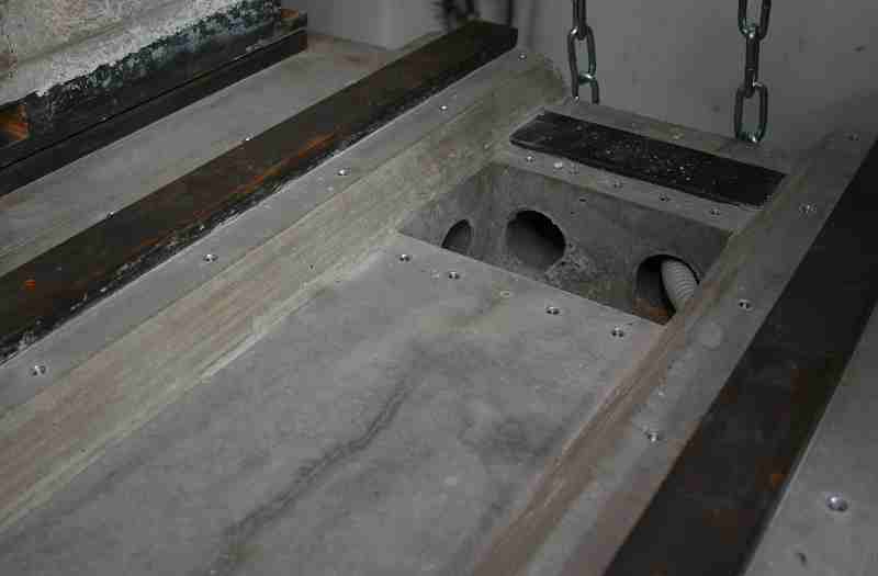

Zalito i odbedněno čekám až to dozraje kvůli objemovým změnám.

Byla by fotečka, dvě..?

:) Zatim jenom na syrovo tak jak to vypadlo z bednění. Ještě se bude začišťovat a po vyzrání dostane dvou složkový kabátek :)

Mě se to také líbí :) ale je mi líto, že jsi pod domek ložiska posuvového šroubu osy Y dal takový slabý plíšek :idea:

pk9 píše::) Zatim jenom na syrovo tak jak to vypadlo z bednění. Ještě se bude začišťovat a po vyzrání dostane dvou složkový kabátek :)
Mooc pěkné, gratuluji ke zdařilému počinu. Potěšila by i nějaká ta fotka z průběhu prací např. bednění, armování atp. Také by mne zajímalo, zda bylo potřeba vibrovat, zda byl použit nějaký separátor na bednění, povrch totiž vypadá fakt dost dobře :-)

martasg1 píše:Mě se to také líbí :) ale je mi líto, že jsi pod domek ložiska posuvového šroubu osy Y dal takový slabý plíšek :idea:
Ten slaby plišek je plný ocelovy profil 20/60 :)

Na bednění byla použita stavební překližka tl. 21 mm - slabší nedoporučuji. Separace netřeba - po odšroubování a klepnuti desky odpadly a i vnitřní kapsy šli vyklepnout bez problemu. Nevibroval jsem nebylo potřeba. Zpracování UHPC je k viděni třeba tady https://www.youtube.com/watch?v=ftopsaGUZzs .

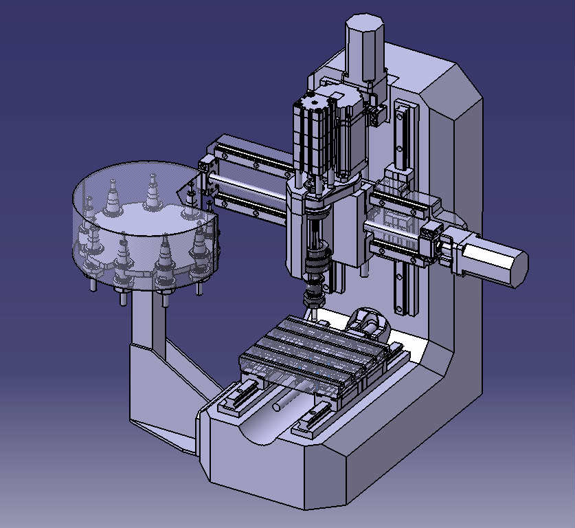

http://durcrete.de/technical-data-nanodur/?lang=en" onclick="window.open(this.href);return false;
Předpokládám, že si polotovar koupil zde. pokud vím posílají i do ČR. Přímé zastoupení v ČR není.
http://www.moertelshop.com/" onclick="window.open(this.href);return false;
Také jsem o tomto materiálu hodně uvažoval. Zpracování oproti EG je o dost jednodušší.
Není třeba vibrovat narozdíl od EG.
Hladký povrch oproti EG.
K přípravě stačí stavební míchačka.
https://www.youtube.com/watch?v=cFcX1iGroHQ" onclick="window.open(this.href);return false;
Chtěl jsem si postavit malé desktop CNC s rámem z tohoto materiálu.
Myšlenku jsem ale nerealizoval...

No trošku opatrně ,takto odlité z jednoho kusu to bude problém obrábět zálitky pro lineáry (cenově teda určitě).
Pak je potřeba se podívat na profil jednotlivých částí stroje (nevím troč se hodně lidí snaží dělat všechno ,,na placato")sloup by měl být čtvercového průřezu a v místě spojení se základnou ještě rozšířen.Protože ty mašinky nekotvíte do betonového bloku tak ho musíš brát jako samonosnou konstrukci na třech bodech a už od pohledu je jasné že je potřeba na základně hodně přidat na síle.Pokud chceš šetřit trochu mateiálem tak tam v rozumnejch místech zalej PVC trubky a je to.
