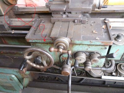

Co by jste řekli o tomhle - je to mrtvola? Co to má pod tím vřeteníkem za bouli na vnitřku lože? A co ty kabely? Mám to přivézt celý nebo mám sundat díly a hodit zbytek do sběru? Doprava mě vyjde na 7 tisíc.

boule je zaschlej humus ze spon tak ze kdyz tu bouly obouchas nebo oskrabes tak to budes mit zelezo a muzes jej dat do zberu a dostanes nejakou kacku :lol: :lol:

Ale našel jsem jeden možná zásadní problém a tím jsou nějaké odpojené konektory viz. foto:
