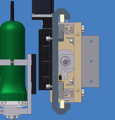

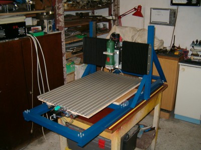

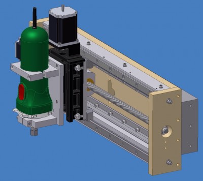

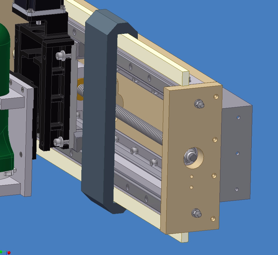

Mašinu už mám pojízdnou, ale než ji spustím do plného provozu chci ji dodělat komplet, protože pak už to nikdy nepůjde, však to určitě znáte... Takže jsem se rozhodl kompletně dodělat a zakrytovat... Jen tak ze zajímavosti jsem si poptal krycí měchy a cena vypadá slibně.. Teď mám dotaz na zkušenější, jak uchytit krycí měch na portál? Napadla mně taková myšlenka: dát tam lakovaný dřevěný nebo plastový hranolek přes který by byl měch zahnutý a tím by držel... Co vy na to? nebo je nějaké lepší řešení? Obrázky přikládám níže

To opravdu nikdo nemáte krytovaný portál? :roll: Já nad tím pořád uvažuju a zjistil jsem, že kdybych přemýšlel už při stavbě měl bych to teď jednodušší... Když tam dám měchy, tak se mi zmenší rozjezd, ale co se dá dělat, těch 40mm z každé strany mně neubyde a když bych to nutně potřeboval tak měchy vyhodím na chvíli ven....

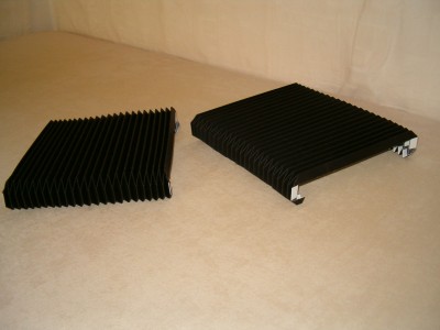

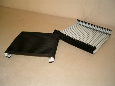

Tak pánové, včera měchy přišly. Cena 1242Kč s DPH, dopravu jsem měl grátis :) Přikládám fotky, pro orientaci vnitřní šířka měchu 230mm výška zubu 15mm. Materiál: plastická useň slabá + durofol

sysel: Do konců měchů vlep plechové příruby,vyvrtej díry a pak to k mašině přichyť plastovými nýty. Mám to takhle na frézce,drží to na pohodu a když to potřebuji oddělat tak jen vycvaknu-nacvaknu a hotovo :-)

jojo tak to udělám, mi se předtím jednalo o to, jaký tvar měchu udělat a po čem aby to jezdilo, nakonec sem si poradil sám, snad to bude fungovat dobře....

Dneska jsem konečně dodělal uchycení měchů....
