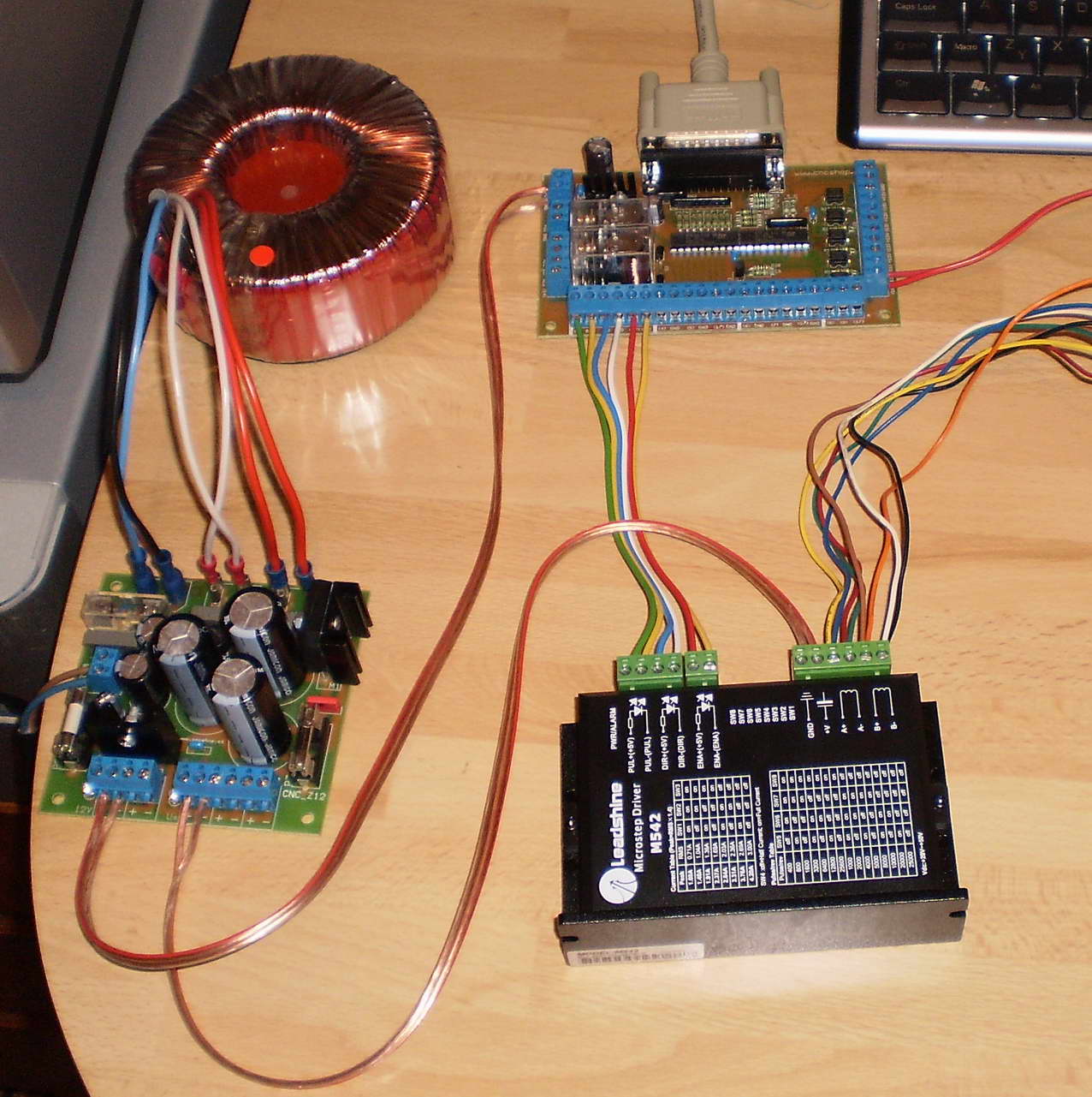

Zakúpil som kompletnú elektroniku (cncshop.cz) a mám problém ju rozchodiť pod Machom. V obrazovke "Diagnostika" mi stále bliká LED "Emergency" a nemôžem spraviť RESET Machu. Zapojený mám zatial len jeden driver (M542) s jedným motorom a jeden mikrospínač ako STOP tlačítko (na pine 10).
Nevie ako by som mohol zistiť, či na IO kartu prichádzajú nejaké signály z LPT. Vlastním iba merák za 200 Sk z Baumaxu.:oops:
Uvažujem ešte nad jednou vecou. Keď som prvý krát inštaloval Mach aby som ho cvične vyskúšal v OFFLINE režime tak so mal v BIOSe vypnutý LPT port. Teraz ho mám samozrejme zapnutý (0x378, SPP). Odinštalácia Machu aj drivera a následná inštalácia s už povoleným LPT portom nepriniesla nič nového. V manuáli Machu som čítal stručný oznam o XLM súbore profilu, ktorý by sa mal ručne editovať. Ale ako a kde ten súbor nájdem?
Ešte som ani nezačal a už som v koncoch. Poradí niekto?

Idelalni je si k tomu co clovek koupi neco precist, na strankach CNCshopu je pripojeni a nastaveni k Machu pomerne dobre popsano.
Nastav v portech a pinech nasledujici.
Pak stiskni Tl. RESET - nesmi cervene blikat, pak muzes teprve pokracovat dal v ladeni.

1. Ručně ten konfigurační soubor needituj.
2. Pokud ti stále blbne EStop, tak ho zakaž na konfigurační obrazovce z předchozího příspěvku. Tím vyloučíš chybu hw, tak ho zase povol (má být na pinu 13). Dej ale pozor, jestli je zadáno jako rozpínací (schema od Ing. Quise) anebo spínací - deska jen tak bez čehokoliv připojeného. V tom případě zatrhni v konfiguráku sloupeček ActiveLow, aby prohodil logické úrovně. Pokud to budeš mít zadáno opačně, Mach se bude furt resetovat...

Dík za rady, LED Emergency prestala blikať ked som ju nastavil na port 0 (aj ked tomu nerozumiem, Port 1, príp. 2 chápem ako paralerný port na PC. Alebo sa mýlim?) Aj ked som to potom nastavil na port 1, pin 13 až neblikala. RESET sa dal urobiť, ale stále žiadna reakcia na nič. Nakoniec som zistil, že mám asi špatný kábel od PC k IO doske. :idea: Cez kábel sú prepojené iba piny: 2-15, 3-13, 4-12, 5-10 a 6-11. Ten kábel som kedysi používal na prenos dát medzi dvoma PC. Predpokladám, že na terajšie účely asi nebude vhodný.

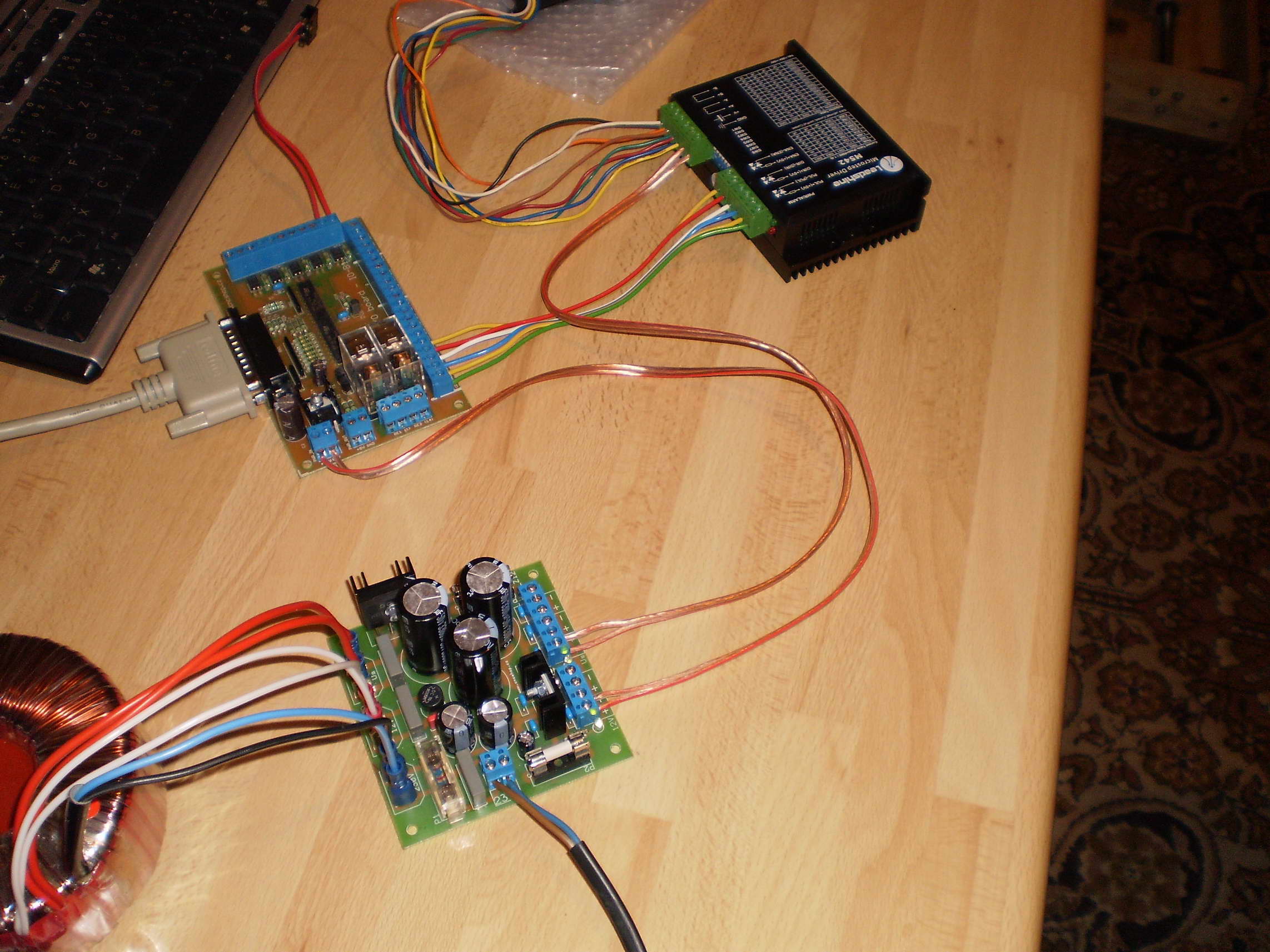

Kábel som kúpil nový, tam už problém nebude. Koncové spínače reagujú tak ako majú, Mach sa dá resetnúť. Nemôžem ale pohnúť motorom. Zapojený je presne podľa popisu ktorý je k motoru a k IO doske.
T.j.: od motora čierny,biely na -B; oranž,hnedý na +B; červený,zelený na -A; žltý,modrý na +A (paralerné zapojenie). PUL+ na pin 2, DIR+ na pin 3, ENA+ na pin 17, PUL- DIR- ENA- na zem. Tak som to nastavil aj dialogu Config/Port and Pins/Motor Output. Je možné že som niečo nenastavil, čo je tak samozrejmé, že sa o tom ani nepíše. Ale pod prúdom to je. Do IO dosky ide 12V a do drivera 48V. :wink: Mačkám kurzorové tlačítko a stále nič. :x Dík za každú radu.

Nastavil jsi položku Motor Tunning?
Další věc, máš povolené Joggování (ježdění tlačítky)?
(Na základní obrazovce zeleně podsvícené.)

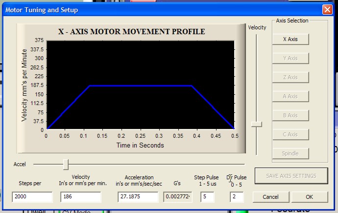

Všetko mám nastavené ako by malo byť, viz obrázky. Ked stláčam kurzorové klávesy tak ukazatele polohy reagujú a menia hodnoty, ale motor nič.
Ešte jedna vec. Ked som mal pripojený špatný paral. kábel alebo ked odpojím ten správny tak na drivery svietila zelená LED-ka a motor sa zohrieval aj ked sa nehýbal. Teraz, ked je pripojený dobrý kábel tak zelená LED-ka nesvieti a motor je studený. Znamená to niečo?

U DirLow a StepLow zruš zatržítka - v tuto chvíli jsou beztak nanic a používá se jen Dir na změnu směru otáčení.
Nesvítící zelená ledka je jiná věc - znamená to, že nemáš signál Enable. Takže na záložce Output Signals ho musíš nastavit na pin 17. Další výstupy jsou spouštění vřetena a odsávání/chlazení přes relátka.

Konečne sa pohol. :D Nemal som zadefinovaný výstupný signál Enable1. Nerozumiem tomuto signálu a podcenil som to. Dík za pomoc.

Je to přesně ten signál, který říká driverům, že je vše OK a mohou točit KM (a svítit zeleně). Je k nim rozveden zvláštím drátem. Při vygenerování EStop anebo najetí na koncový spínač se Enable odpojí.
