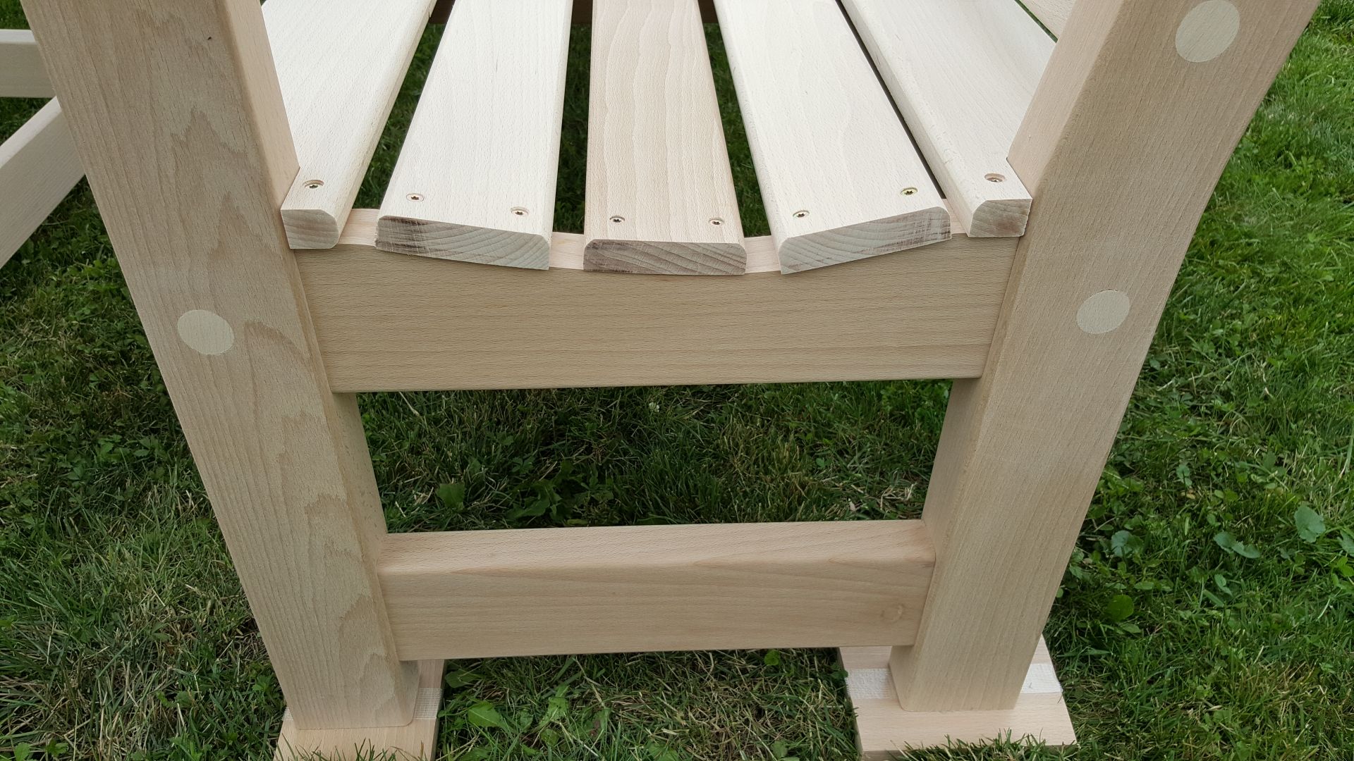

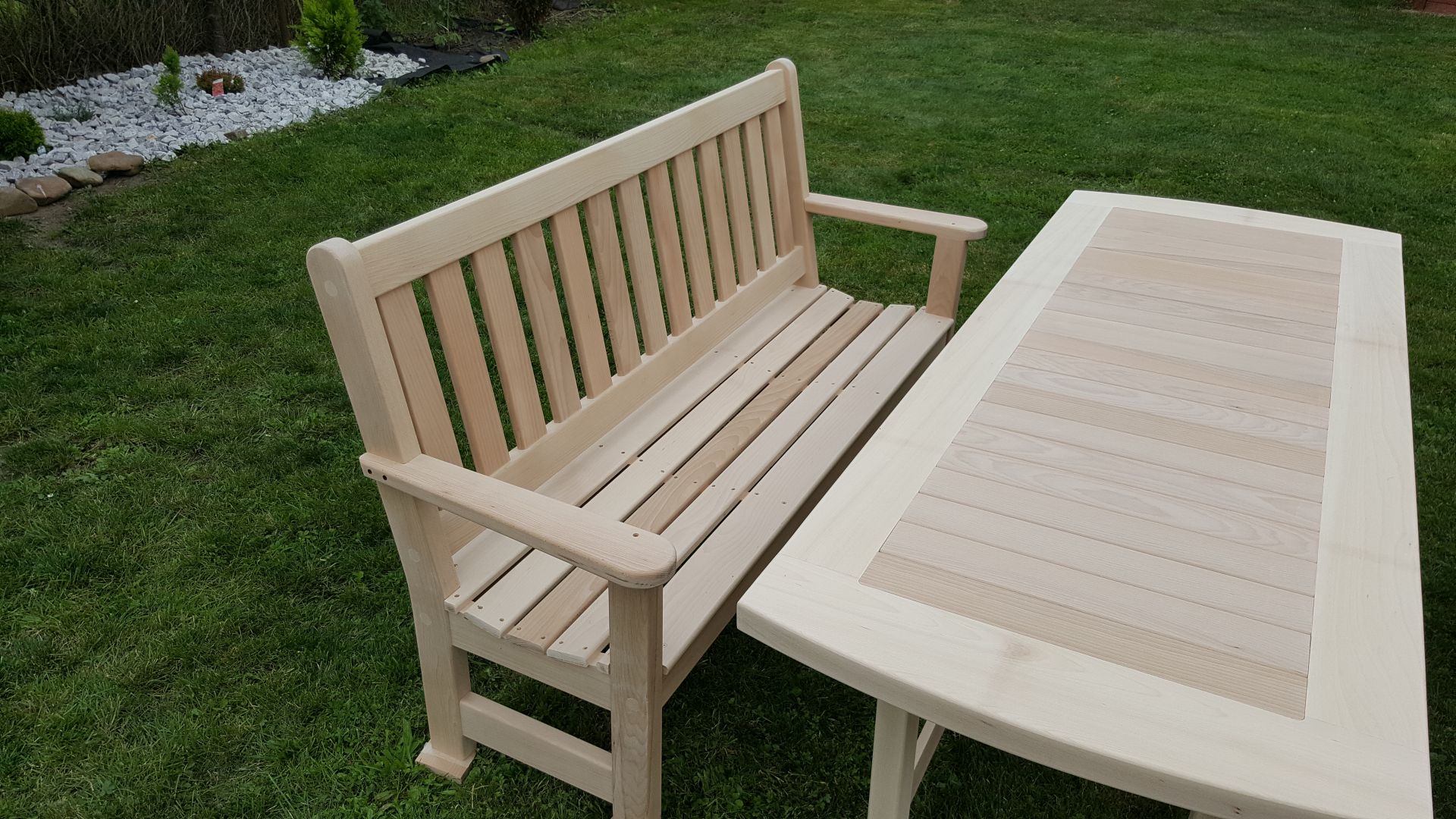

přesně tak chce to víc řemeslabobik píše:Máš to hezky zpracovaný. Ale na stole bys měl ještě zapracovat, ty dolní spojky nejsou moc vhodný pro nohy. Nohy potřebují pod stolem volný místo.
jinak to nevypadá zase tak zle ještě mi prosím vysvětlete proč jsou na těch bočnicích u lavic ty zátky ? to spojuješ ná vruty ???

Trnoz stredem je taky moznost, ale spis lidi chteji takto dve bokem, ze si na ne pokladaji pri sezeni boty...no je vec nazoru.
Ano, zatky kryji vruty. Tam je spoj na tupo, ale drzi to, zadne rozklizeni se nedeje ani po letech !! Nicmene k cepovani se chci vratit, protoze je vice remeslnicky spravne. Ale na druhou stranu je to vice pracne a ze zkusenosti vim, ze to pak nikdo neoceni...
Mam jiz nakreslenou lavici novou s trosku jinym, hezcim tvarem madla...
na tupo ?
si děláš pr-----
řemeslo břanse
já vím že řemeslo dnes nikdo nechce ocenit ale kam to spějem ?
v tom případě se na mě nezlob ale za co chceš takový peníze ??pokud to je všechno na tupovrut spoj ?
koukám že budu muset zdražit

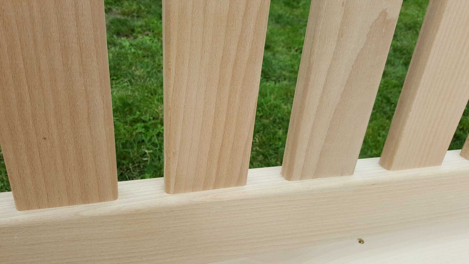

bobanbob píše:na tupo ?si děláš pr-----
řemeslo břansejá vím že řemeslo dnes nikdo nechce ocenit ale kam to spějem ?
Prdel si nedělám, prdel si dělaj ty co na bazoši nabízej sešroubovaný větve za stejný peníze....
Na tupo je pouze tento spoj, opěradlo a boky jsou kompletně čepovaný, lepený a šroubovaný.
