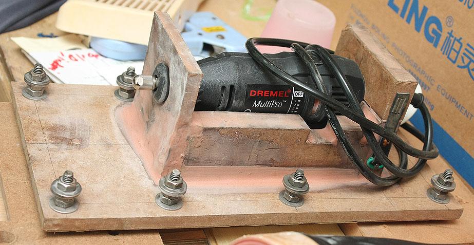

Tak jsem už něco i kreslil a mám už chuť jít frézovat :D akorát jak uchytit dremel 3000 když má na konci závit ? nebo koupit něco nového ?

Lify píše:akorát jak uchytit dremel 3000 když má na konci závit?
Takhle:

Nech si od někoho vytočit novou matici z duralu která bude mít válcový průměr zvenku a osazení.
Pak toho dremla uchytíš podobně jako se chytá třeba kress.

Dremel 3000 vypadá takto:
Obrázek
Žádnej závit tam neni a ani to neni válec, neni to zrovna holder-friendly. Lidi s tim zápasí všelijak, i originální Dremel držáky vypadají zvláštně: https://www.google.cz/search?q=dremel+3000+holder" onclick="window.open(this.href);return false;

to ten konecek nejde sundat?
je tam sipka na smer otaceni
hledal bych ten zavit pod tim
sam si odpovim
je to i pro tu 3000

Jo aha, takhle, proč to ty držáky nevyužívaj? Zvláštní (asi nikdo nečte návod :))..
EDIT: Teď, když už jsem věděl, co hledám, pár jsem jich našel.

Je tam závit :) já to "víčko" používám na utahování a fajn :) no koukám a zkusím něco udělat :) jinak první pokus byl fajn ,ale moc to nedrželo, ale pokus do překližky úspěšný ! :) uvidíme co to udělá s držákem

Protože jsou lidi idoti a neumí přemýšlet.
Když se na to podívám a budu přemýšlet jak to uchytit napadne mě to asi za minutu.
Jsou takhle montované skoro všechny brusky tohoto typu. Takže ten úchyt je jasný.

držák hotov :) ted jsem to šel vyzkoušet :D a zjistil jsem že budu muset koupit ty pružné spojky, protože ty hadičky proklouzávají na Ztku a na Y :/ jaký doporučíte ?

Ve tvém případě spíše hadicové spony :D
Obrázek
