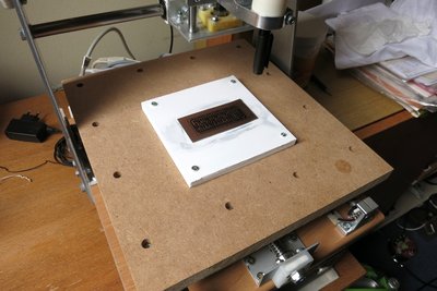

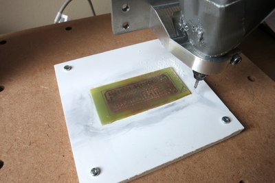

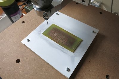

Ahoj, už dlouho ve mně zrála tato myšlenka, dneska jsem jí konečně ověřil.
V zásadě dobrý. Ještě to nějak vymyslet pro oboustranný tišťáky.. Co vy na to? Hlavní klad pro mě je ten, že není potřeba kolíčkovat samotný cuprex, ani nijak extra pečlivě opracovávat, nejsou potřeba žádné přesahy (nemám moc rád plejtvání). Cuprex je dočasně přilepen chemoprenem, drží to tak akorát, jde to pak celkem snadno sundat a lepidlo odžmolit..

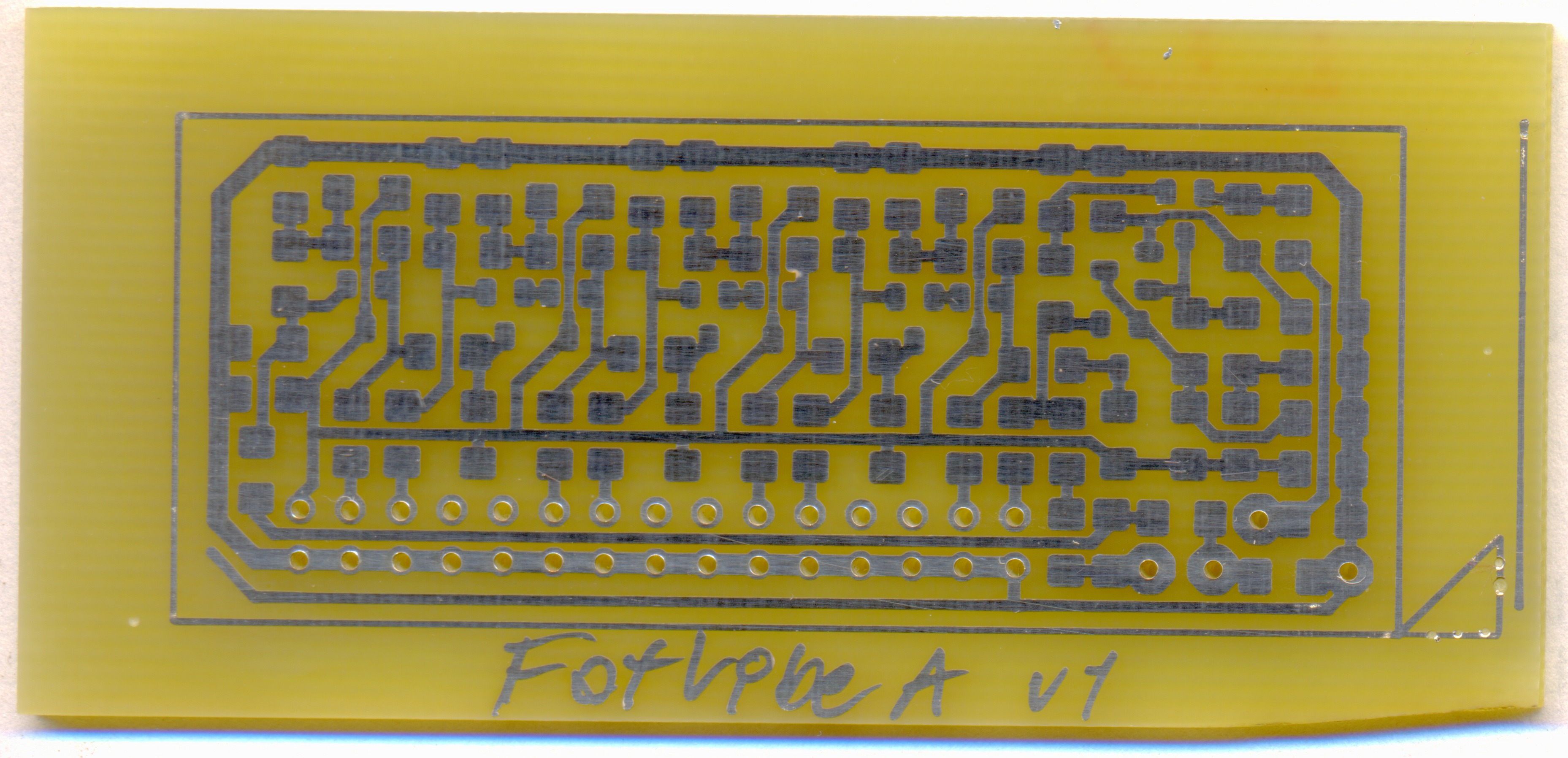

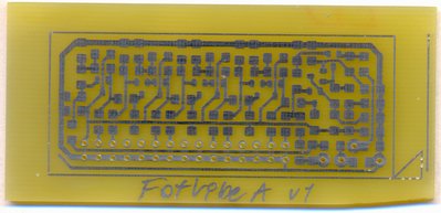

pájač píše:Pokiaľ robíš jednotlivé kusy plošákov , alebo malé série, je toto dobrý počin. Rýchle, kvalita veľmi dobrá, takže si asi spokojný. Kamarát jednotlivé kusy húta robiť gravírovacou frézou, ale toto sa mi zdá lepší systém. Ešte by ma zaujímalo akú najtenšiu čiaru vieš týmto spôsobom vyrobiť . Takže veľa zdaru.
Díky. Nejtenčí čára teoreticky odpovídá síle čáry fixky (ta je zde papírově 0.3mm ~ 12mil - normálně to i celkem sedí, posledně jsem do ní ale nechtěně trochu drbnul a asi trochu zdeformoval špičku, takže je to teď asi o pět stovek víc), viz. obrysová čára, ta je jetá pouze jednou (btw. ze scanu je možno si rozměry, který tě zajímají, odečíst). Já ale používám čáry o něco silnější, aby fixka projela alespoň část šířky spoje dvakrát (tj. ze standardních hodnot 16mil a více), jednou projeté čáry se někdy podleptaj, i když tady se to zdá se nestalo. Opravdu vychytaný gravírování má taky něco do sebe, já ale asi zůstanu u tohoto postupu.

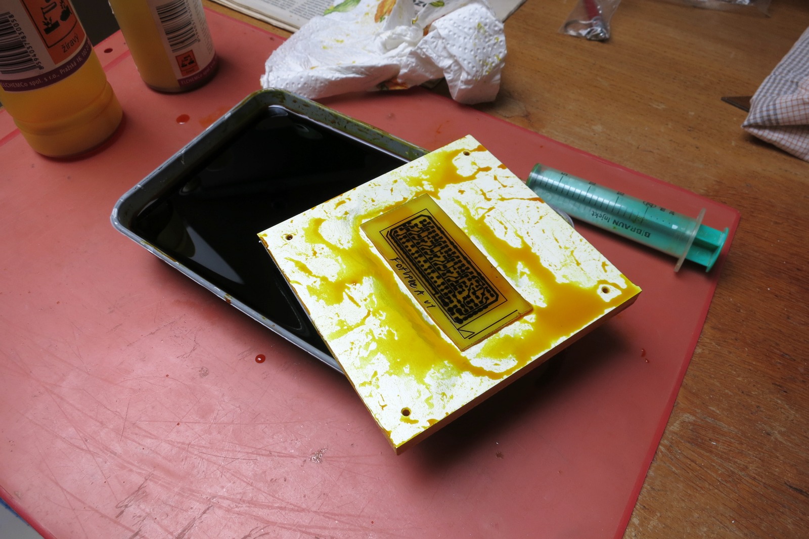

Ahoj, dobře, že se ptáš :) Nic lepšího jsem pro svoje použití zatím nenašel, pár mušek se ale v průběhu času objevilo. Respektive jinak, chce to vymyslet lepší lepidlo, než ten Chemopren. Ten mi totiž už dvakrát povolil při leptání a následném oplachovaní, takže pro vrtání bylo potřeba znova upínat. Jedna možnost je použít oboustranku, je ale potřeba dát pozor na to, aby po vyleptání a opláchnutí někde pod deskou nezůstaly zbytky leptacího roztoku (což se celkem děje, když je teď ta základní deska už dost rozvrtaná). Pokud tam zůstanou, vrták může vytáhnout trochu roztoku nahoru a naleptat hotovej spoj (vrtáku to asi taky dobře nedělá). Dobrý lepidlo souvisle po obvodu by to řešilo nejlíp.
Co se držáku fixky týče, chci zkusit lehčí závaží, mám pocit, že to na tu fixku tlačí zbytečně moc. A bacha na prach, pokud špička fixky nabere smítko prachu, rozpíjí to. Nikdy to nebylo kritický, ale u nás se skoro nepráší.
