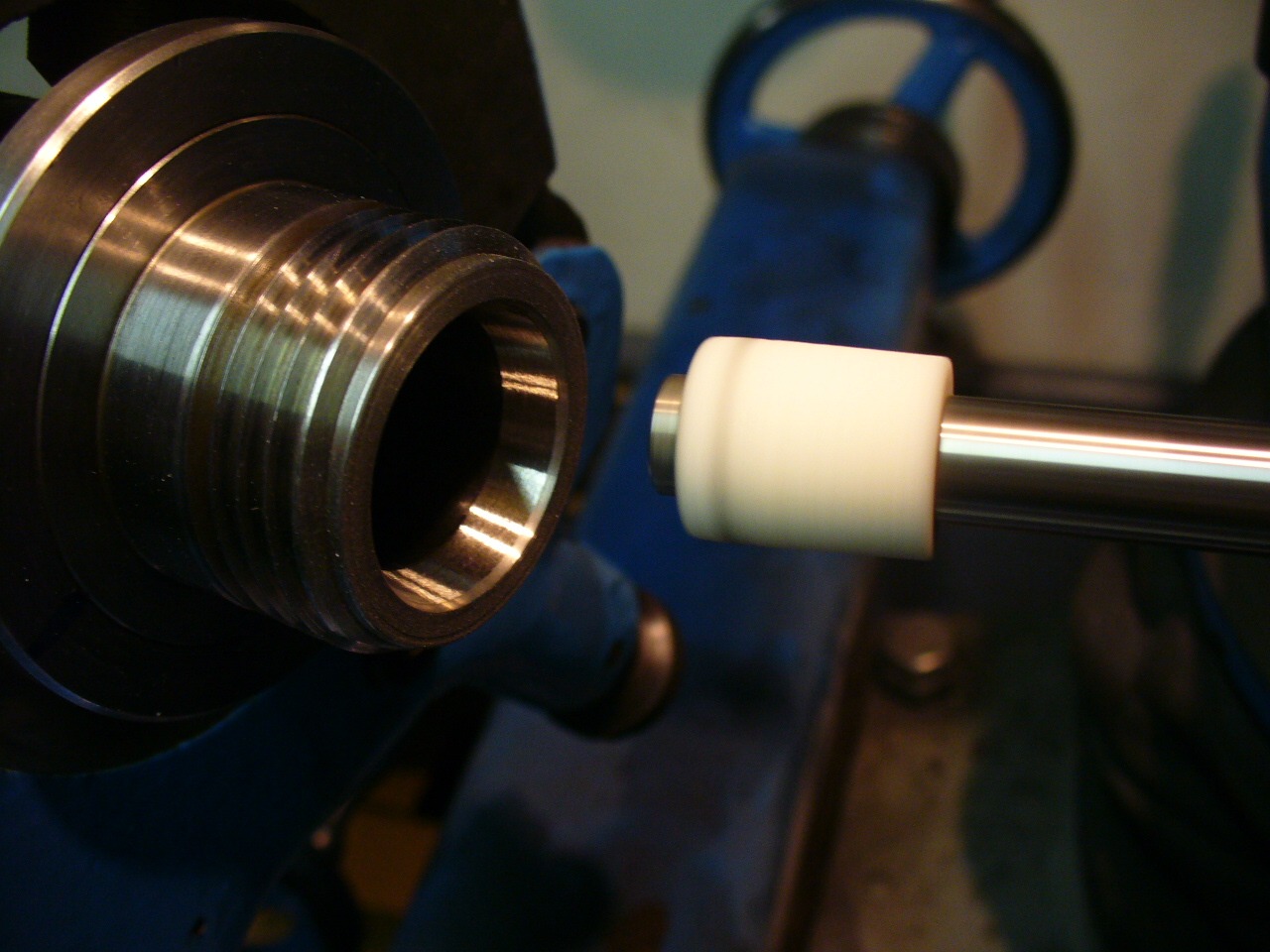

Máš pravdu, dokonce ho pořád ještě mám :wink: , ale nepoužíval jsem to moc na BN102, ale na BN101, ta má totiž vedení V litina na litinu tak jak ta bruska na kulato a tam to musím říct fungovalo velmi dobře a dařilo se mě dosahovat pěkných ploch a přesností, nicméně pokud to můžu srovnat s bruskou na kulato tak je to jiná liga, samozřejmě jde o hmotu stroje, ale taky o průměr kotouče a chlazení, u té nástrojovky záleží hodně na tom, v jakém stavu máš ložiska, na 102 jsem brousil hlavně vnitřně, naposledy jsem upravoval stržený kužel vřetene na sedlo kleštin, nějak takto :wink:
to chlazení je opravdu stěžejní, dejme tomu jsem brousil průměr 16,00mm, přídavek jsem si nechával tak max do 0,1mm , čím větší byl přídavek, tak tím víc se to pak zahřívalo, každopádně na tu 1 desetinu jsem musel nabrousit jen 16,01 s kotoučem 46L do nekalenýho a jak to schládlo tak to tam cca bylo :D
to je docela opruz, ale po pár zkurvených dílech na to dojdeš sám a budeš si na to dávat bacha, stejně tak než začneš s tí origo vřeteníkem brousit, tak je dobré to vyklonit a přelíznout kužel, přeci jen se točí a klidně ti to tu stovku v házivosti udělá a pak při otočení dílu ti nesedí protiprůměry do osy....možná bych si ještě na něco vzpomněl
