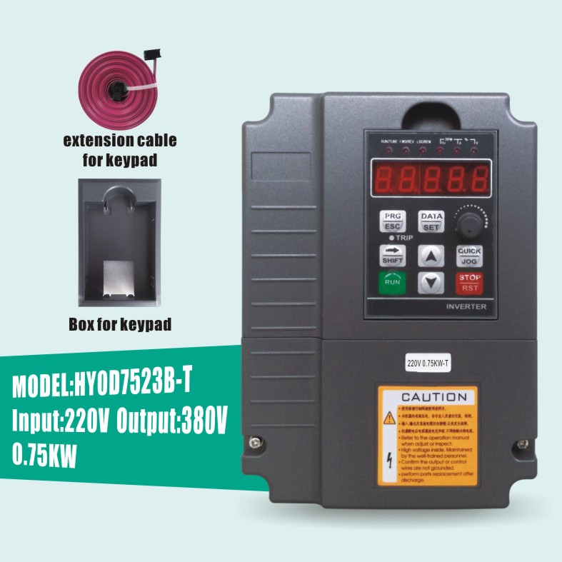

Tak ten číňan přišel, musím říct že za cca 3200,- spusta parády. S mým 60let starým 2.2kW motorem to běhá jak víno, má to taky celkem slušný anglický manuál, který pochopil i laik jako já.
Problémy byly asi jenom 2 - po zapojení to děsně pískalo a točilo pomalu, rychle jsem zjistil že mám (nevím proč) nastavenou všude frekvenci 400Hz, přitom tovární nastavení je 50Hz. Po změně všechno fungovalo, vestavěný potenciometr krásně nastavoval otáčky v plném rozsahu. Pak jsem si resetnul konfiguraci do továrního nastavení, nastavil jsem co mě napadlo a přišel druhý problém - potenciometr mě nechal nastavit max. 25Hz, tj. 1440 otáček. Musím říct že jsem to hledal asi 2 hodiny, než mě napadlo nastavit pro analog.vstup místo napětí 10v jenom 5v a bylo.
Takže suma sumárum za mně velká spokojenost.
Na obrázku je ten samý, jen menší výkon, nechce se mi to z toho Aliexpressu kopírovat:
