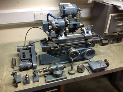

Rád bych koupil malou hrotovou brusku. Pokud by někdo věděl tak prosím o info.
Něco jako na obrázku.
Malá ( stolní) hrotová bruska
Ta bruska je nádherná. Kde proboha rostou takovýhle mašinky? A na kolik tě přišla, není-li to tajný? Přesně něco takovýhleho by se mi hodilo. Přebrousit potřebuju jen občas nějakou hřidélku a nebo nástrojovej kužel.
Tuhle kdybych měl tak si pískám, je to krasavice.
Je to nějaký Švícar , už nevím kde jsem tu fotku našel ale byla prodaná. Pokud se dobře pamatuju tak jí prodávali asi za 3500 Eur, což je stejně mimo můj rozpočet. Chci to taky spíš na příležitostné broušení. Bohužel se takové věci bez znalosti typu a výrobce blbě hledaj.. Takže pokud by někdo věděl výrobce a typ podobného stroje bylo by to fajn.

Na něco takovýho, s takhle širokým příslušenstvím a za rozumnou cenu narazit v Čechách, to už musí bejt fakt náhoda.

Dle zásuvek na liště za bruskou,pochází fotka asi z GB.Podobně
blbý zásuvky už málokdo jinej používá.

já prosím pěkně vímlubos píše: ............Takže pokud by někdo věděl výrobce a typ podobného stroje bylo by to fajn.
http://www.lathes.co.uk/jonesandshipman/page3.html" onclick="window.open(this.href);return false;
podobná bruska je crystal lakes
http://www.lathes.co.uk/crystallake/" onclick="window.open(this.href);return false;

Tak ta byla tady .... http://anglo-swiss-tools.co.uk/other-machines/" onclick="window.open(this.href);return false;
Cenovka 3000 liber je při tý výbavě velmi pěkná. Takovýhle malý věci se po bazarech vyskytujou asi tak stokrát méně často než malý soustruhy a když už se to objeví tak obvykle prodávající ví kolik za to chtít.
V tuzemsku jsem na takovou za cca 25 let co se o stroje zajímám nenarazil, tedy s jednou vyjímkou..... kterou mám doma.
Mám novější typ tohohle... http://www.lathes.co.uk/reinigergebbertschall/" onclick="window.open(this.href);return false; Moje varanta je poloautomat s přísuvem kotouče na koncák. Je to ale jen na vnější broušení.

Hezký je ještě tohle
http://anglo-swiss-tools.co.uk/tripet-g ... -machines/" onclick="window.open(this.href);return false;
.... ale bohužel taky nedostupný. Tedy nedostupný hlavně cenově, ve švejcu jich po bazarech pár leží.

Já mám doma tu co na ni dával odkaz Engineer je to německá Reiniger, Gebbert & Schall. Před časem se objevila na Aukru a povedlo se
