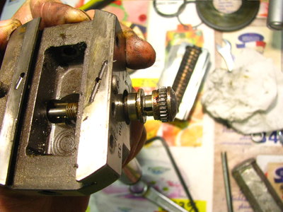

Ahoj všem,
podařilo se mi sehnat zmíněnou hlavičku. Už jsem si udělal komplet rozborku, vyčistil ji a chodí zase krásně.
Ale chtěl bych k ní sehnat návod (ať to mámkomplet). Na netu jsem narazil jen na návod pro novější verze (VHU 36,...). Je to sice principielně stejné, ale je tam jedna rozdílná funkce, kterou jsem zatím neodhalil.
Na nastavovacím šroubu (se stupnicí) je nasazené ozubené kolo, které zabírá s ozubením na řídícím kroužku. Z druhé strány hlavy vychází táhlo a toto ozubení je možno vysubout ze záběru z řídícího kroužku.
Nevím, k čemu je toto dobré. U novějších verzí hlav VHU už tato funkce není, pokud vím.
Takže díky za rady. :)

Asi to bude na to rozchádzanie za chodu, ja tam má nasadené také 8 zubové kolečko (podobá sa skôr reťazovému) a cez to sa prenáša pohyb zo zaaretovaného horného krúžku (podla nastavenia) na posuv saní. Slúži na pretáčanie čiel, a robenie zápichov

tyhle hlavičky měly strojní zpětný chod saní, pokusím se pohledat návod a naskenovat. Novější hlavy už tuhle možnost nemají a zpět se saně posouvají klíčem, nasazeným do posuvového šroubu (u "36" posuv 6 mm/otáčku). Sám mám "36", takže přesně nevím jak je to řešené, ale kopii návodu na "32" někde mám.

Takže pokud by to někoho zajímalo, tak te ovladač zezadu hlavy musí být pořád povytažený (ozubení mimo záběr). Jeho zapojení (zasunutí ovladače a zapojení ozubení) slouží k rychloposuvu hlavy zpět do původní polohy a to bez změny otáček vřetene.
Řídící kroužek se musí nastavit na O, spojka pro samočinný posuv musí být zapnutá, a pak se přidrží ovládací kroužek a hlava se zasune.
