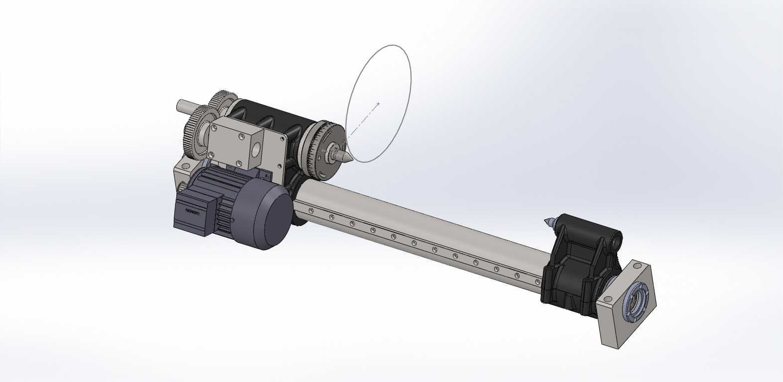

A máš nějaký typ na konkrétní stroj? Viděl jsem nějaké typy, ale spíš mě zajímá osobní zkušenost. Nevím jak řeší broušení jednotlivých vaček ( např. na čtyřválci ) když je potřeba brousit všechny.
Příspěvky: 10269
13. 11. 2016, 10:03
Řeším to předěláním brusky na kulato ,základ je žádný mrtvý chod,a musíš být schopný si ze stávajícího hupu nabrousit mateční hup a taky vyfrézovat mateční hup na CNC abys měl jak dělat zakázkový vačky.Dostala se ke mě informace od maníka co brousí pro NASCAR že se mám vykašlat na pokus o cnc brusku že pořádně fungujou pro závodní použití jen od dvou firem, a že kopírovací brusku používali do nedávna a je to to lepší než méně kvalitní CNC bruska.

Mě právě napadla ta cnc bruska na kulato. přijde mi to jako dvojí práce, dělat jednu přesnou vačku a podle ní přes kopírovací zařízení brousit další. Tak by šel naskenovat palec vačky dokreslit v CADu a vačku dát na rotační osu.
Příspěvky: 10269
13. 11. 2016, 10:39
Myslel jsem to stejně ,přesvědčil mě ten maník a potom když jsem koukal na tvarový broušení (nebylo to super -hromada tisícihranů) pak taky vyrobytelnost(skleněná pravítka v 0,0005) serva a jak s CAMem ?

fmodel píše:Myslel jsem to stejně ,přesvědčil mě ten maník a potom když jsem koukal na tvarový broušení (nebylo to super -hromada tisícihranů) pak taky vyrobytelnost(skleněná pravítka v 0,0005) serva a jak s CAMem ?
přesně - problém je že místo spojité křivky to CNC řízení udělá xxx plošek
pak ve styku vačka - zdvihátko to dělá brikule (hmota X zrychlení) a vačku to omele velmi rychle
už jsem se s tím potkal i u sériového auta
Příspěvky: 23406
14. 11. 2016, 6:54
matecni vacky jsme skenovali pro VW a bylo to tusim prave z duvodu aby se zjistilo zda tam neni nekde nejaka hranka
ty vacky byli mnohonasobne vetsi
hadam tak 15x nebo 20x
delali se z toho grafy derivaci
pak to slo na kopirovaci brusky co maj automobilky
v ty dobe si hadam mohli dovolit cnc brusku ale delali to na kopirce
