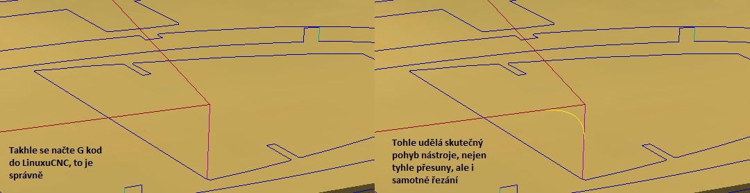

Zdravím
Možná je to prkotina, ale dnes jsem si všiml, že když nahraju Gkód do linuxcnc, tak se mi zobrazí jak má, ale když simuluju pohyb frézky, tak mi ze všech "ostrých rohů" ( i včetně přesunu nástroje ) udělá rádiusy.
Viz obrázk - to je jen pro názornost.
Polohu jsem pouze homoval a pak udělal Touch off 0,0 a vybral G54.
netuší někdo kde by mohly být problém ?
Díky Honza

Ještě jsem pro názornost našel toto.
Nahraný G kód je klasický čtverec.
a to se zaoblenými hranami je skutečný pohyb nástroje.
https://forum.linuxcnc.org/media/kunena ... 79/G64.jpg
Příspěvky: 9044
Příspěvek 18. 11. 2016, 8:39
tak si nastuduj funkci G64..a nebo si pořiď pořádnej stroj, řeší se to tady pořád dokola

r4cv
Příspěvky: 2952
Bydliště: Topoľčany
Příspěvek 18. 11. 2016, 9:08
RaS ti chcel povedať, že na začiatok každého programu treba ručne dopísať napr. G64 P0,03 (toto číslo je požadovaná presnosť)
To zabezpečí, že fréza pôjde po požadovanej dráhe v tolerancii 0,03mm. V rohoch spomalí podľa potreby, aby to zvládla. Neviem prečo, ale primárne je to nastavené na konštantnú rýchlosť so zaoblovaním rohov.

Příspěvky: 9044
Příspěvek 18. 11. 2016, 9:19
když budeš mít slušnou mašinu, která má dynamiku tak to ani v těch rohách nepoznáš. čím pomalejší zrychlení a větší řezná rychlost tím více si ta frézka bude v rozích krátit cestu..
a nebo tam nastavíš natvrdo odchylku ale zase to bude v těch rozích brzdit a bude to cukat...

Příspěvek 18. 11. 2016, 10:41
Pidrman píše:"G21 G40 G49 G64 P0,05 M6 T1"
V civilizovaných zemích se za desetinný oddělovač považuje tečka, nikoli čárka.
V rozích můžeš nechat zajet frézu dovnitř rohu, takže to nebudeš muset brousit. Cut2D to zřejmě bude umět nastavit (hledej něco jako Create Fillets), viz obrázek.

Takže vyřešeno :-)
Do kódu jsem hned na začátek přidal kód G64 P0.02 a jede to jak má :-)
řezná rychlost je stejná jako původně 800 mm/min a posuv jsem nechal 1000 mm/min.
