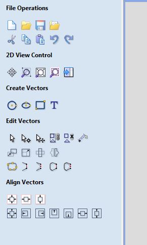

21. 11. 2016, 8:22
No on ten program to neumí, ale s radiusem 0,6 mm je to OK :-)
21. 11. 2016, 8:51
Nevím který "ten" program, ale Cut2D (který jsi myslím psal, že používáš) by to předpokládám měl umět.
Mám jeho silnějšího bráchu Aspire, a ten to umí. Pohledej v tom Cut2D.

21. 11. 2016, 8:55
Fakt to neumí.
21. 11. 2016, 8:59
Ojojoj, tak to sorry. :(

21. 11. 2016, 9:26
Tak mi to nedalo, stáhnul a nainstaloval jsem si Cut2D trial.
Filety tam jsou, přesně ve stejném místě jako v Aspire.

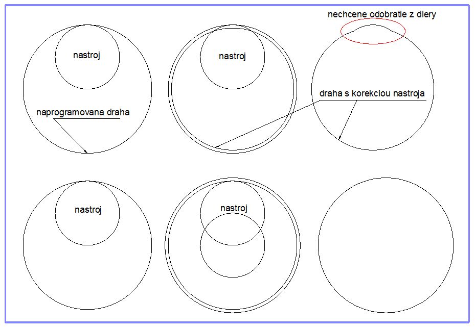

Zdravim ... neviem ci sa to sem hodi, ale nechcem zakladat nove, tak ...
nasiel by sa niekto kto by mi poradil kde je chyba ... ci vo mne a ci v stroji
po zadani korekcii nastroja v stroji (WF80 NC/NS670) robi drahu tak ako je na obrazku
takpovediac zabrdne do otvoru/diery a spravi tam nechcene "osadenie"
prejavi sa to vizualne hlavne ked treba dieru zmensit ... original draha spravi napr. priemer 200 ale ja chcem aby mal otvor priemer 199 ,
chlap si to pri stroji upravi korekciou , ale ta draha sa na zaciatku a aj na konci pohne na orig. drahu
tu je kusok programu
