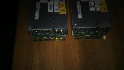

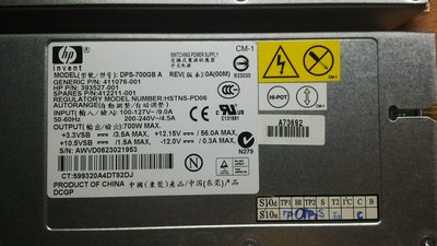

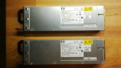

Prodám dva kusy funkčních přezkoušených zdrojů ze serveru HP každý zdroj má na větvi 12V 56A mělo by je být možné zapojit do série jako 24V návody na tyto úpravy včetně pinoutu jsou na serveru rcgroups.com například https://www.rcgroups.com/forums/showthr ... ?t=1292514
Zdroje nemají vlastní chlazení! Je nutno zajistit dostatečný přísun vzduchu, servery mají vlastní ventilátorové jednotky.
Prodám kus za 1000,- spolu 1800,- + pošta - dohoda možná (k dispozici 4kusy)
Serverové zdroje HP

To je náhoda ,
zrovna v sobotu jsem se o podobných bavila s kamarádem že jdou zapojit do série ...atd.
Pro mne slabé a snad dodá obdobné na cca 150A ....
Jsou to spolehlivé průmyslové zdroje žádná spotřební šidítka .

Tak tak, požívá se jich zhusta jako krmítko pro výkonné nabíječe lopolek do modelů letadela podobné havěti. Ono narmit 7kW motor to už chce pořádný pack.
