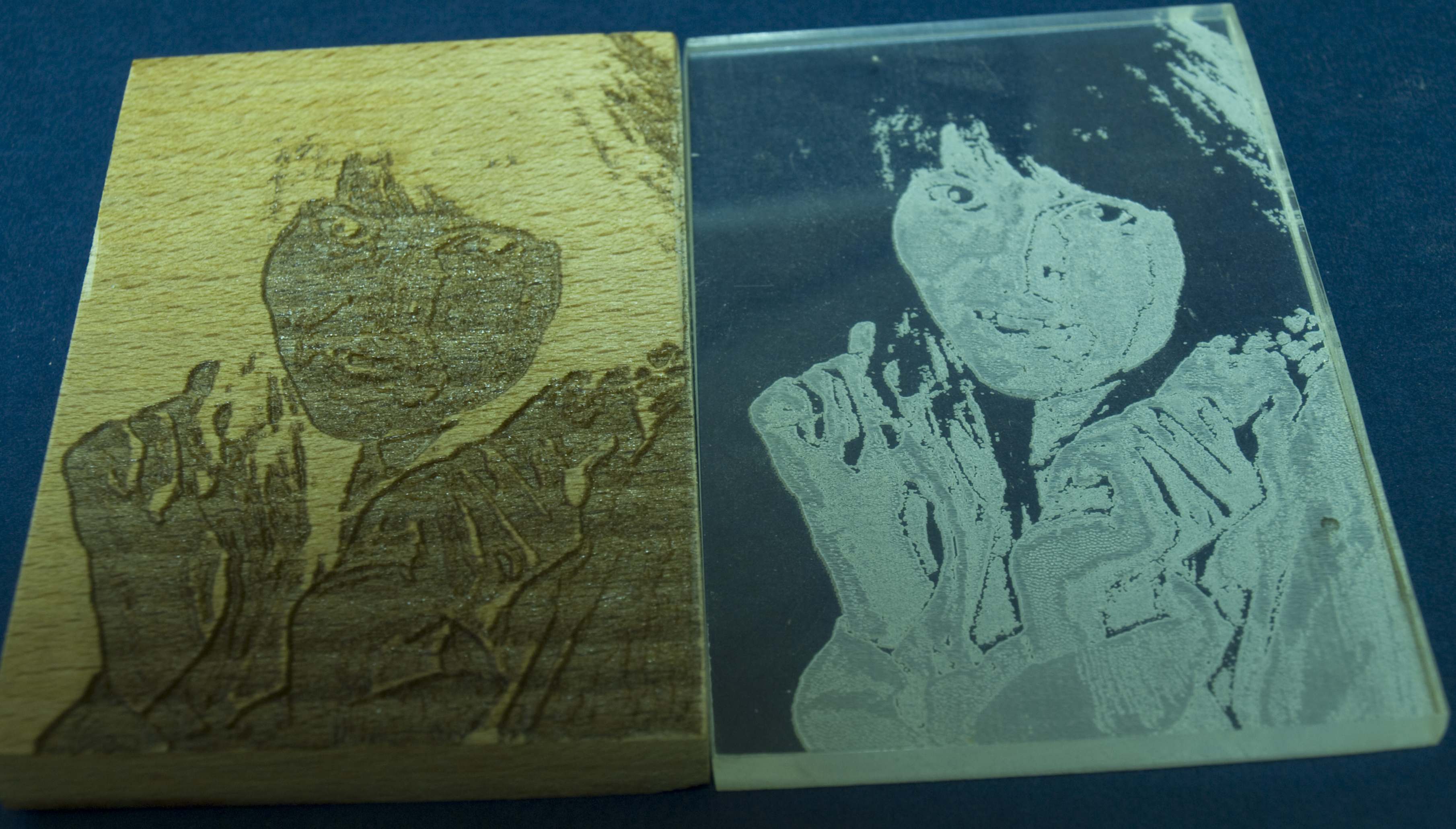

Ono je plno fíglů na rozklad polotonů do teček ,na číňanovi se mi to nepodařilo dostat do stavu moje tečka = číňan tečka , a to se do číňana posílají BMP soubory
v 1000DPi rozlišení.... Spíš se mi zdálo že si to Moshi SW pěkně zaokrouhlil nebo povynechával.
Navíc každý možný tmavší nebo světlejší odstín hodně pomůže při těchto rozkladech. Stolní inkoustová tiskárna umí 3-7 velikostí bodu ,všecko ostatní se skládá.
No až bude čas ( jestli někdy bude :( ) se chci pustit do dalších pokusů tohodle typu .
Hades
Příspěvky: 1196
Bydliště: Praha; Mimoň
16. 3. 2015, 7:40
to sem na tom Tomáši stejně, ale na druhou stranu, i na tom šíleným Moshi sem tam něco udělám a zase to tak blbě nevypadá.
Teda BMP....
první je modřín, druhý plexi, rozlišení 300DPI dle Moshi...
ve skutečnosti je to lepší něž fotka
