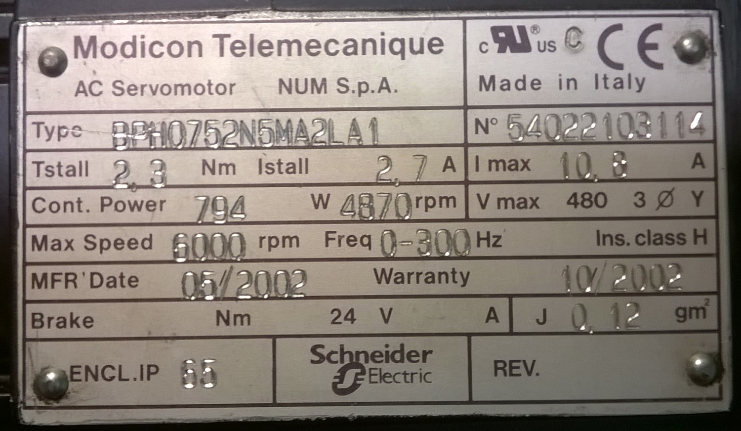

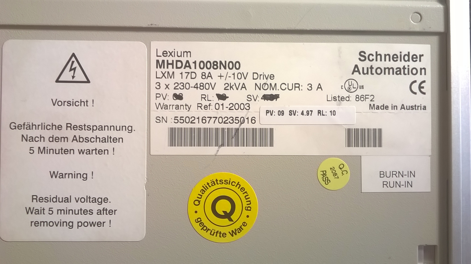

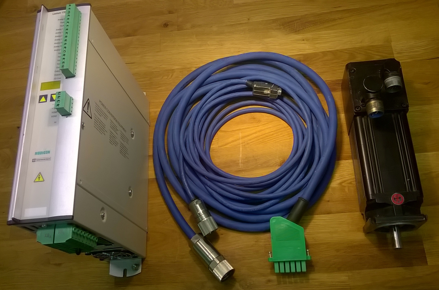

Prodám servozesilovač Schneider Lexium 17D MHDA1008N00 (stejné jako Kollmorgen Servostar S603) + servomotor Schneider BPH0752N5MA2LA1, parametry viz. štítek. Další info zde. Napájení 3x400V, ovládání step/dir nebo analog. Délka kabelů 4m. Motor má hlučnější ložiska. Cena buď 6.000,- tak jak to je a nebo 7.500,- s tím že vyměním ložiska. - PRODÁNO
