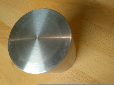

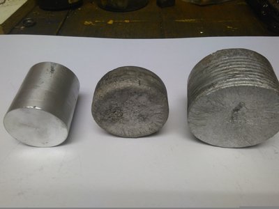

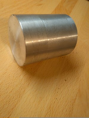

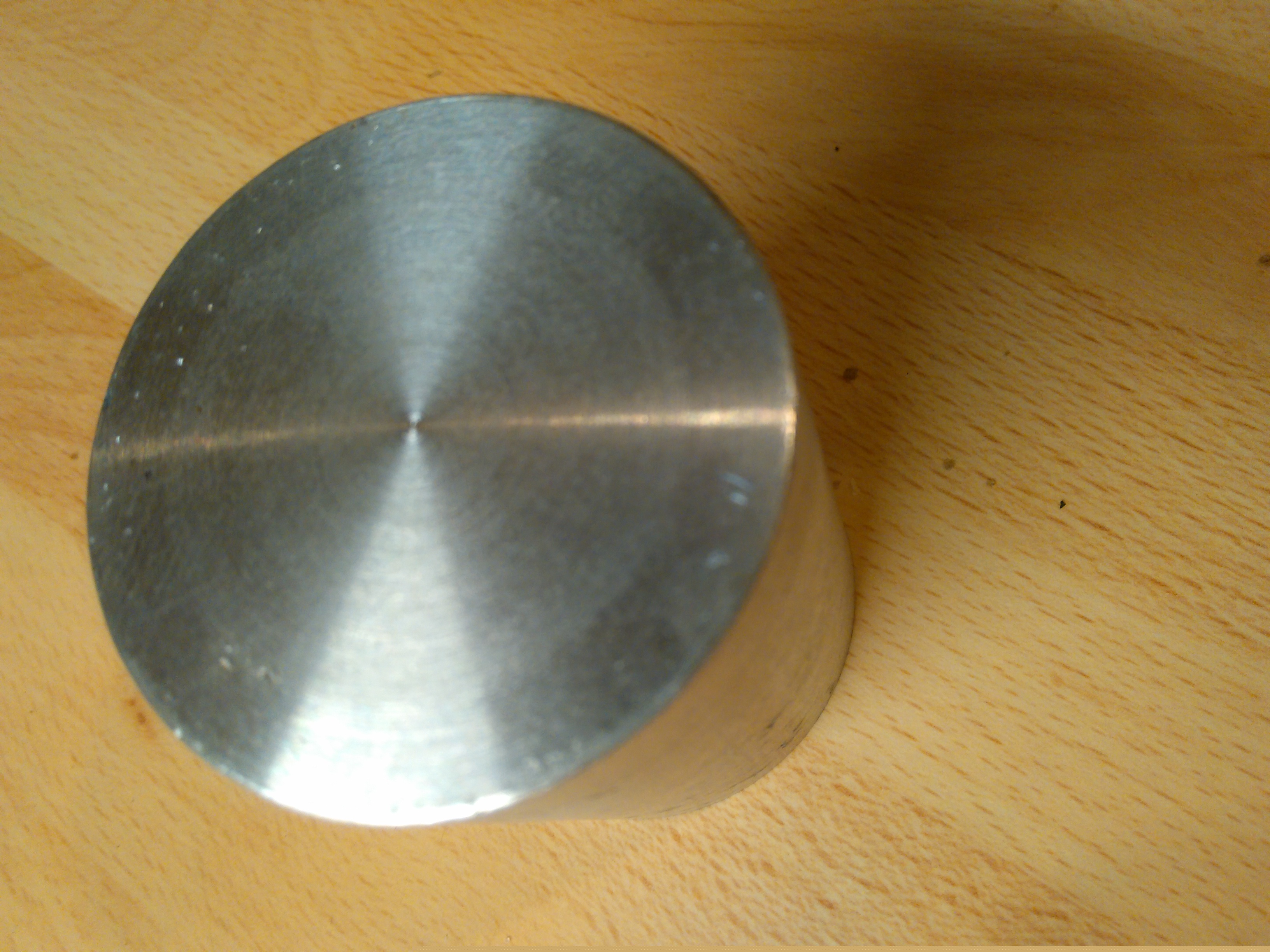

Po nejakej dobe som mal čas a Al odpad, tak to som skúsil. Prečítal som čo sa dalo na tomto fóre. Mám materiál na sústruženie.
Moje pokusy o znova oživenie AL odpadu.
Zdá sa, že "lunkre" vzduchové bubliny sú minimálne
Příspěvky: 23146
25. 11. 2016, 9:27
pekne
obcas mi taky bublinka vznikne ale to jen kdyz nedbale odplynim
