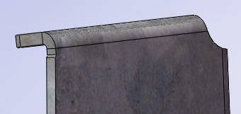

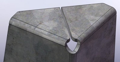

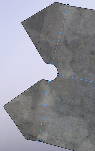

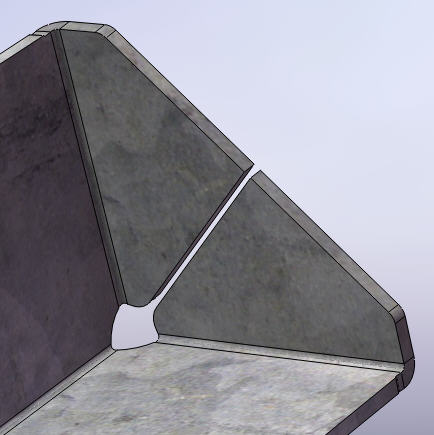

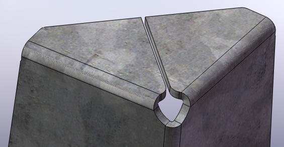

v zasade jde o to, odlehcit rohy pred samotnym ohybem (v SW09 to sice funguje i bez toho, ale aby to take trochu vypadalo a hlavne to bylo vyrobitelne (na LVD) - tak je potreba vysledny ohyb malinko upravit
jsou k tomu urceny funkce : narovnat a ohnout (neplecti si s funkci rozvinout)
tedy ve vasem pripade - pred samotnym ohybem pouzit funci narovnat -> pak v problemovem miste pomoci skici a nasledneho odebrani odlehcit problemova mista -> nasleduje funkce ohnout -> pak pozadovany ohyb
v priloze je par obrazku, jak by mohl takovy ohyb vypadat
