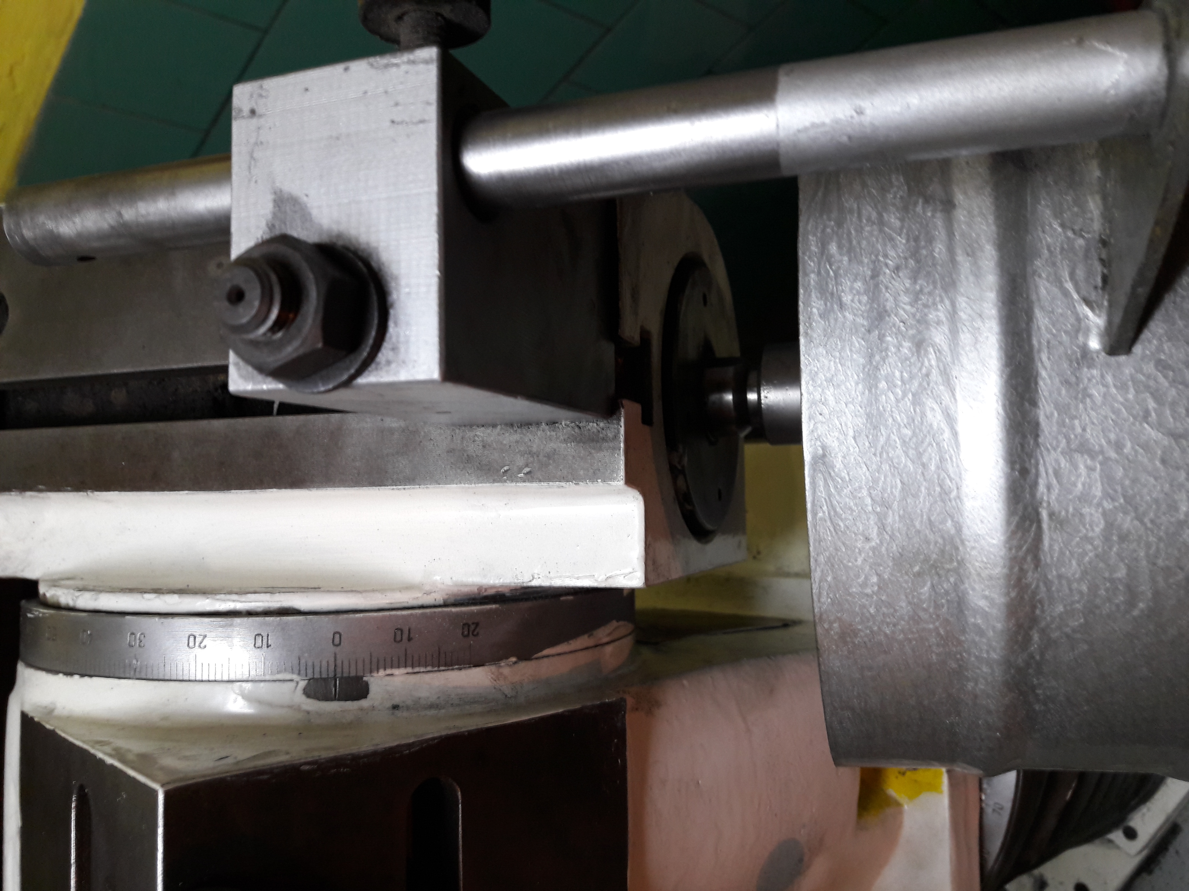

Dobry den.
Chcem sa opytat ci sa niekomu neslalo to co mne.
Chcel som dneska vyklopit vreteno v oboch osiach aj okolo zvislej aj vodorovnej.
Zvisla os sla v pohode ale na vodorovnej mi zastal velky nonius a teraz neviem ako nastavit 0°.
Vid obrazky nizsie.
Je tam nejaky kolik alebo daco co drzi nonius aby behal z fremou pri vyklapani?
Dakujem.
Bc. Maroš Majchràk
Příspěvky: 3847
Příspěvek 4. 12. 2016, 8:02
na těch nua25 jsou ty kroužky samostatně (na bn102 jsou přímo gravírované v těle) a ten kroužek by tam měl být zajištěný červíkem nebo kolíkem v tom průměru mezi tělem a kroužkem, tu hlavu musíš sundat a podle mě ti tam ten červík chybí, když se v tom někdo hrabal ta pozice je jím daná, takže jakmile ho tam dáš, dostaneš se s tím kroužkem zpátky na 0 :wink:
