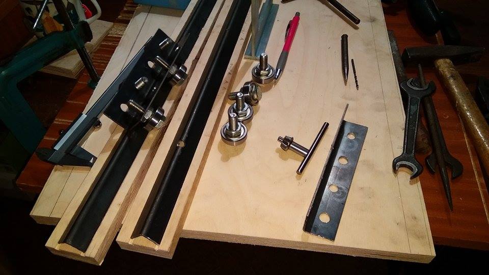

24. 2. 2017, 9:00
Začal jsem dělat pojezdy
