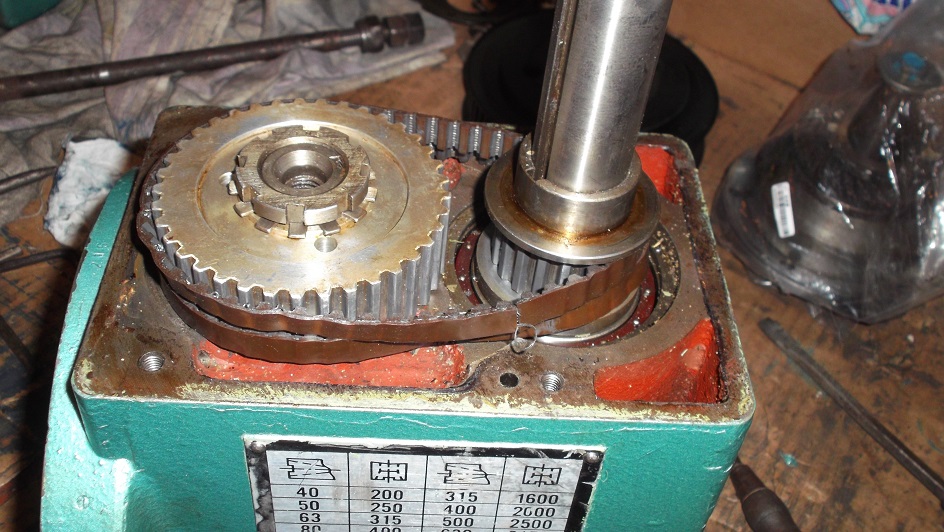

docital som sa v tomto vlakne, ze remenove prevody sa nedelaji bez napinaku. Aby som prispel do mlyna, prikladam aj ja jednu skusenost. Remenovy prevod som nasiel vo vysokootackovej hlave na frezku. Zacala sa mi freza zastavovat az sa uplne zastavila. Vreteno islo rukou potocit, ja som myslel, ze ozubenie na prevode bude ,,prec,, . Po demontazi to vyzera asi takto ako na foto.

1lubos1 píše:zdravim vsetkych...
docital som sa v tomto vlakne, ze remenove prevody sa nedelaji bez napinaku. .
jako vždycky - je třeba zapojit hlavu, zamyslet se a vnímat souvislosti
je-li to pohon vřetene, u kterého se předpokládá, že se bude točit jedním směrem atd., pak tam vůle půl zubu nevadí a pokud to výrobce dokáže spočítat, není důvod napínák použít
pokud je to pohon posuvového šroubu (a o tom tu tuším v tomhle vlákně byla řeč), pak tam samozřejmě vůle vadí a je nutno ji napínákem nebo posunováním motoru odstranit

testone, si myslim, rychlobezna hlava sa moze tocit podla potreby, oboma smermi. Po demontazi, odstrojeni vika hlavy, som prekvapeny takemu, dost slabemu prevodu, vzhladom na prenos sily, krutiaceho momentu. (dosledok vidiet na fotke)
Nevim, ci tento prevod je original alebo, homemade. Totiz, roztec zubov je 6,5mm, to nepasuje ani na modul HTD5, ani HTD8. Podla mna, napinak by bol potrebny, vzhladom na nedostupnost miesta, neviem ako ho namontovat.
omluvam sa, ze sem tu vletel, pisal sem na margo uzivatele milou, ktory ma ten isty problem.

1lubos1 píše:testone, si myslim, rychlobezna hlava sa moze tocit podla potreby, oboma smermi.
ano, ale směr to mění při rozběhu jednou za uherský rok, pak vůle nevadí, dokud to nespadne z řemenic nebo nepřeskakuje
naopak může být žádoucí, usnadní to montáž a sníží namáhání ložisek
pokud by to ale hýbalo pohybovým šroubem a mělo to třeba držet stálou polohu (serva i krokové pohony vyvíjí moment i při nulových otáčkách) tak tam ta vůle bude vadit
ve Tvém konkrétním případě
a) tam mohl někdo před Tebou namontovat nevhodný řemen - délkou (počtem zubů), typem (hranatý, kulatý .. atd, viz katalogy)zubů, šířkou...
b) řemen může být daleko daleko za zenitem své životnosti
c) mohl se před namontování deset let válet ve skříni s ředidly...
atd
atd
rozteč asi nebude 6,5mm, ale 6,35mm, tj. z palcové řady 1/4 palce

Predpokladam ze to bude stat dost na exoticky remen. Prekopal by som to na M8 alebo M5 prepocitat to nieje broblem a bude klud.

divný je, že na řemen s roztečí 1/4" tj. 6,35mm jsem taky nenarazil (ale moc jsem nehledal)
měl jsem v hlavě při psaní, že palcové rozměry řemenů jsou, taky že jsou, ale na rozteč 1/4" jsem nenarazil - nepředpokládal jsem, že by tak profláknutý rozměr jako 1/4" mohl nebýt
třeba tady
https://www.tyma.cz/produkty/ozubene-remeny/zr-inch/" onclick="window.open(this.href);return false;
Nemohlo by to být tak, že měříš třeba šířku zubu (těch 6,5mm) nikoli rozteč - tedy mezeru+zub, pak by to mohl být řemen s roztečí 1/2", tj. 12,7mm?
změř rozměr přes třeba 10 zubů + mezer, pak se zmenší chyba měření
