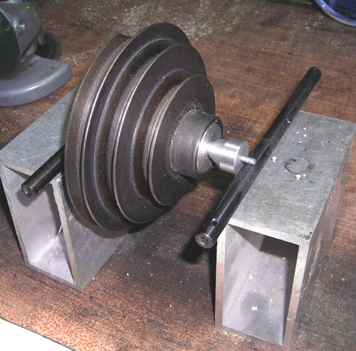

Remenicu treba dat dole a vyzkusat na vyvazovacke - to niet problem na vrtulnikoch sa vyvazuje vsetko. Aj mne jazdil sustruh v plnych tockach vibraciami po stole uz ked bol novy :) Samozrejme to vidno na povrchu materialu! A este som mu pomohol pri stahovani do novej dielne ked sa na remeinici kusok odlomil:) Pokusim sa vyvazit remenicu a urobit fotky z postupu. Už som písal niekolkorat - všade vole vole a zas vole a nepresnosti. Ale čim viac na tom vieš, tym menej vadia:))

Tu máš foto. Tu vidno že odlomený kus niet hore, čiže už nové to malo k vyvaženiu daleko:) Zmier sa s tym ze mas maketu a nie sustruh - čo už...

A už to mam aj hotové. Spravily to 4 diery 7čkou vrtákom do hlbky 15 mm ! Nechce sa mi rátat rozdiel hmoty podla hustoty. Vyrataj:)
Už som to aj montnul a je to ovela lepsie ale vibruja troska dalej. Takze je to ako hovoris v PM - univerzla mimo os na dutom hriadeli vretena..
