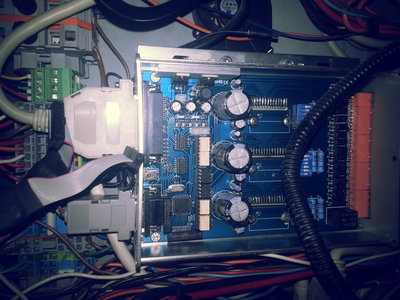

Pořídil jsem domácí stavbu, jsem amatér začátečník (asi ta nejhorší kombinace :-) linux už částečně zmáknutý mám.
K frézce jsem dostal NTB kde je nastavený Mach3. Ten ale na mým PC neběží padá, test je v pohodě nastaveno, ale ani ťuk.
Tak jsem se rohodl, když už začínám a jde to tak že to nejde, přechod na LinuxCNC už několik dní zkoumám bádám, čtu a nastavuju.
Dohromady u toho laboruju asi 14dní a nápady ubývají, zakopanej pes nenalezen.
U původního majitele jsem to běželo, ruční polohování funguje, ale prostě to ne a ne komunikovat.
Mám nastavený port, piny, koncáky, kabel vyměněn... ale v tom harwaru se nevyznám.
Byl by mezi vámi dobří lidé kdo by se mohl zastavit u mně na praze2 a pomohl mi, připadám si dost bezradně :cry:
Samozdřejmně to nechci zadarmo.
Nebo případně nějaký začátečnický chyby.
Děkuju moc.
Příspěvky: 7199
Příspěvek 14. 12. 2016, 5:16

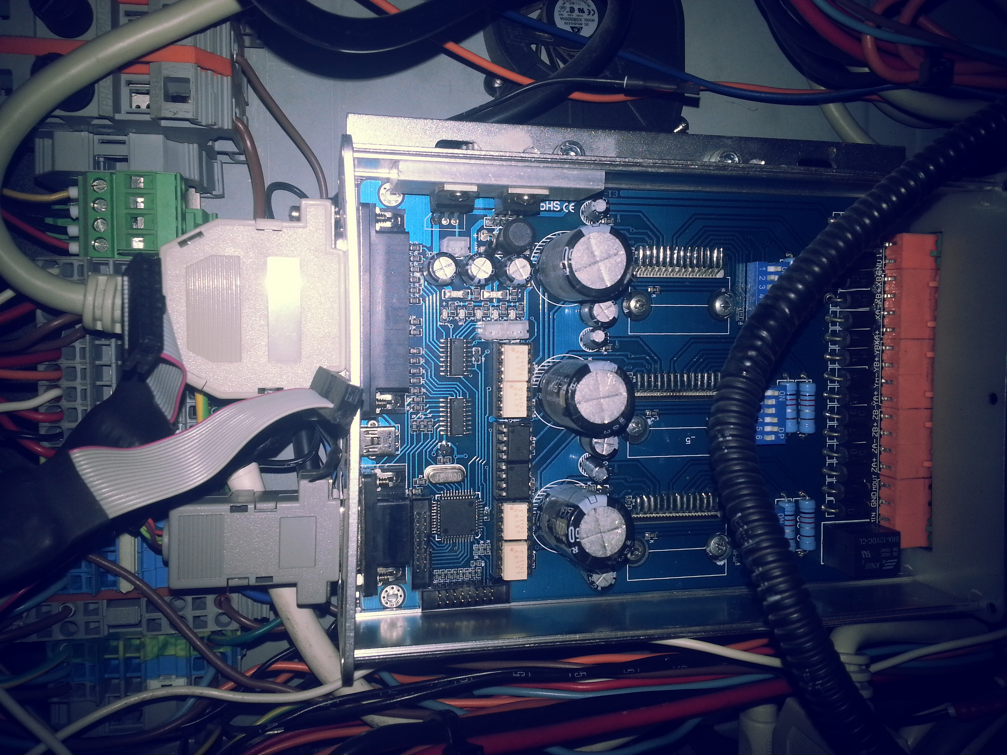

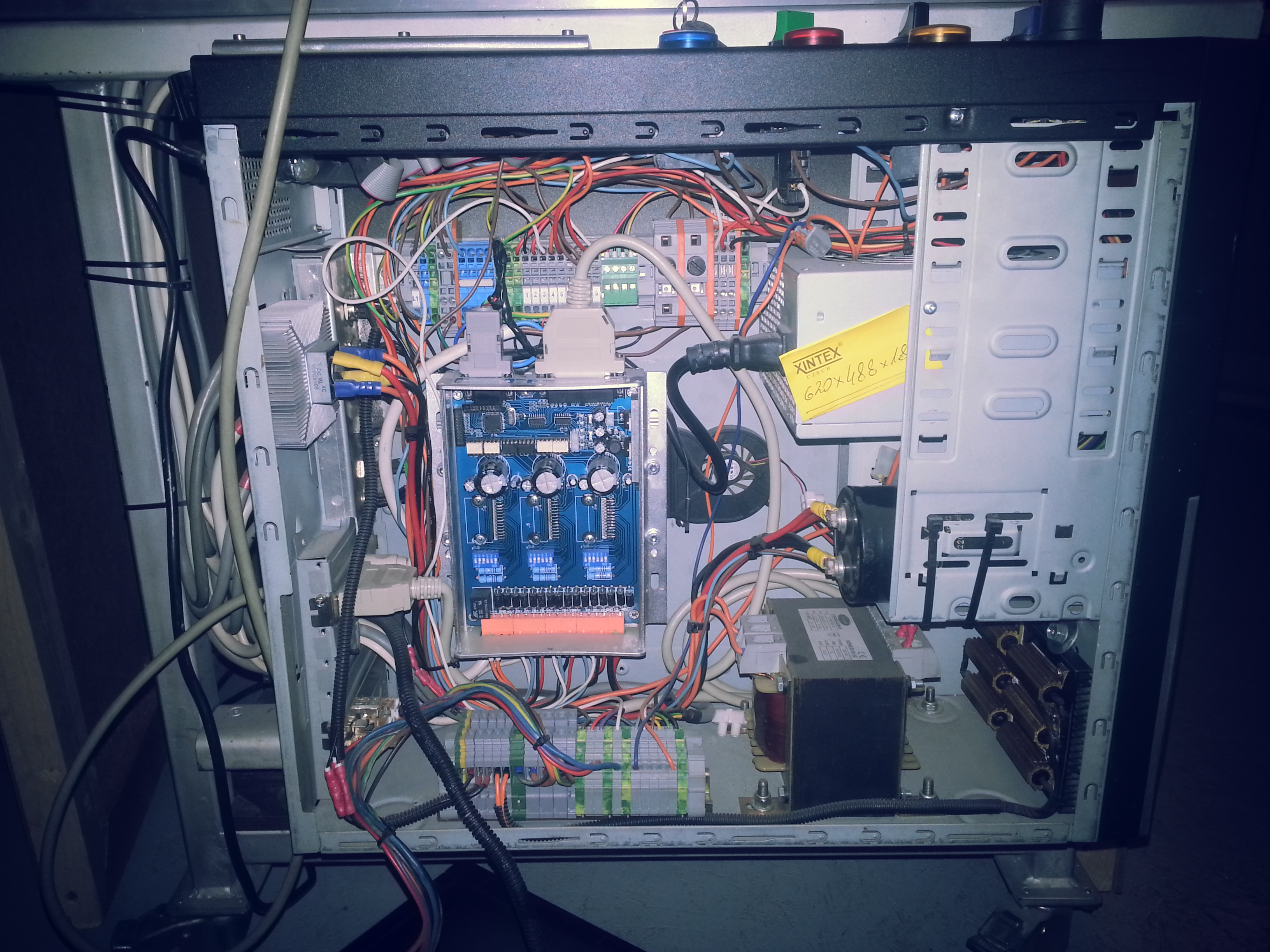

dej sem odkazy jaké tam máš komponenty , myslí drivery oddělovací deska a podobně , máš k tomu nějakou dokumentaci ? kdyžtak to i nafot
Martin_51
Příspěvky: 6
Registrován: 15. 11. 2016, 6:50
Příspěvek 14. 12. 2016, 9:18
Díky za reakci.
Mám ještě k tomu dotaz při konfiguraci pustim test, už jsem to několikrát cca 5x, při tom normálně funguju.
4xhodnota pod 15tis a jednou to vyletělo na 145tis.To si nedokážu vysvětlit.
Ještě jedna věc ruční polohování dvě osy jedou plynule a jedna krokově což mi taky moc nedává smysl.
Jinak deska: HY-TB3DV-T
http://sahinrulman.com/site/images/stor ... manual.pdf" onclick="window.open(this.href);return false;

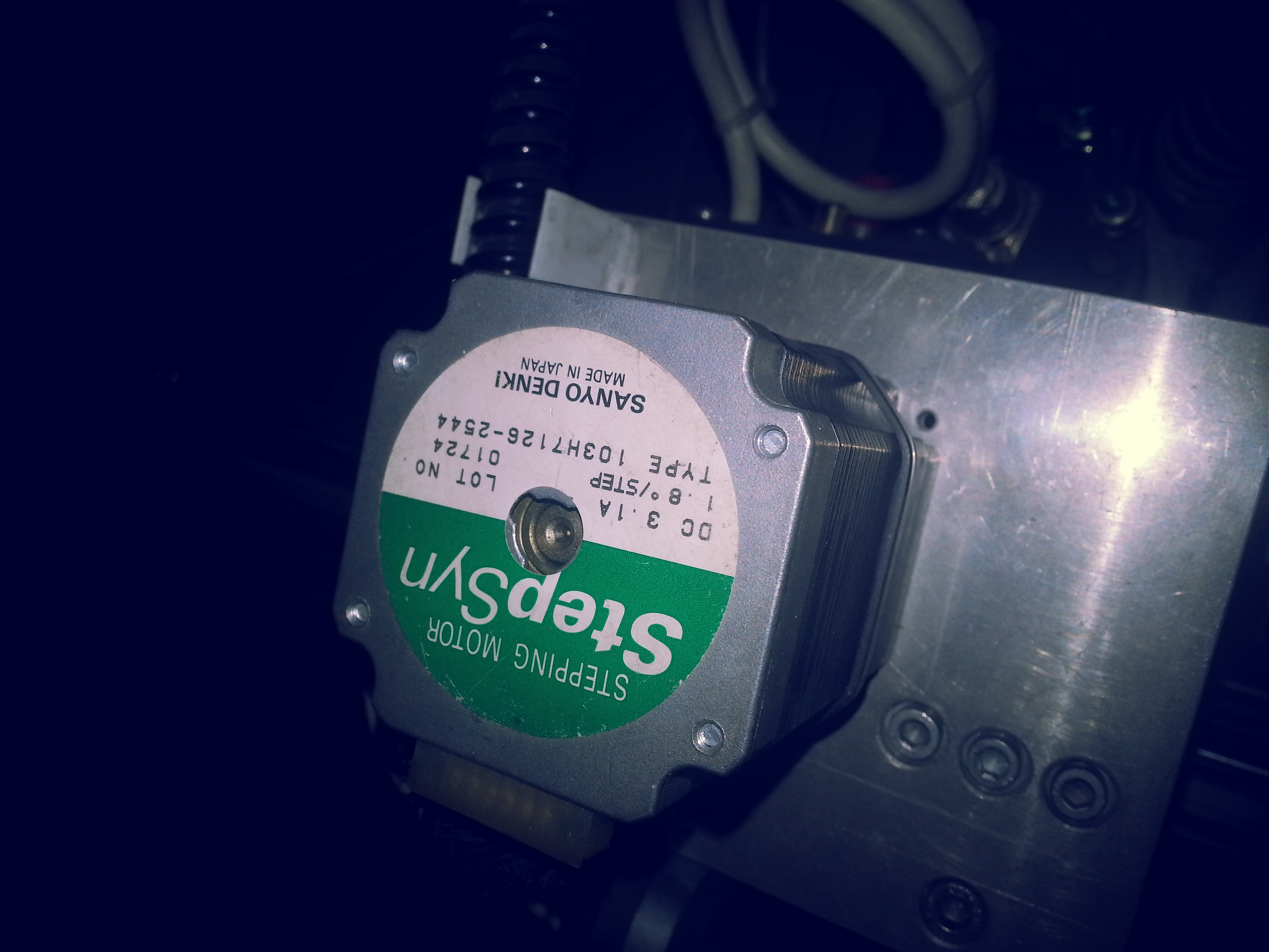

Motory: step syn 103h7126-2544
Víc v tomhle případě nevím co by pomohlo je mi jasný že na dálku se to těžko vymýšlí.
Dopředu díky za všechny tipy.
