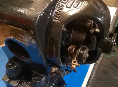

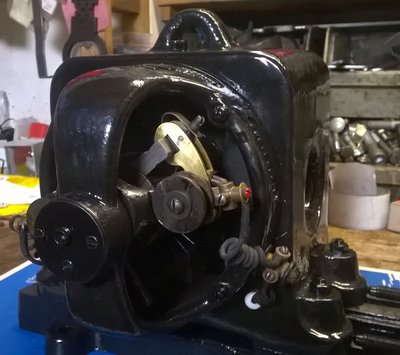

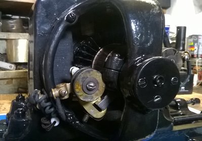

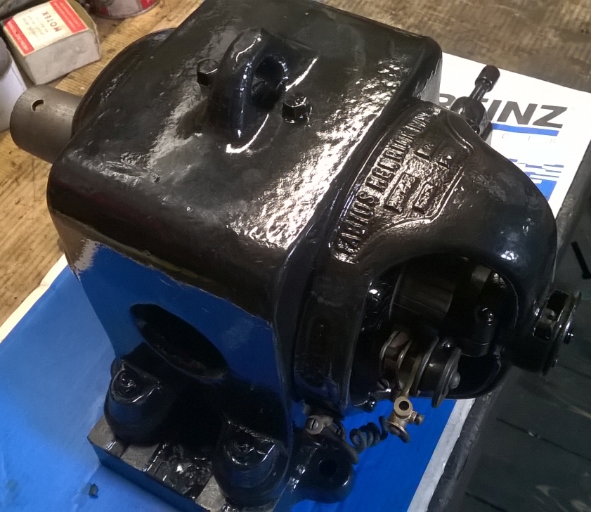

Nedávno jsem sem dával obrázky statorové cívky kterou jsem navíjel pro renovované historické dynamo. No a dynamo je už sestavené a funkční.
Dával jsem dohromady elektrickou část. Obě statorové cívky jsou nově navinuté. Kartáče a mosazné držáky kartáčů jsou také nové. Ty mosazné držáky jsou pálené laserem v Plehasu.

Jo jo, cvičně jsme rozsvítili žárovku :idea: :) Tipnul bych si, že dřív to stejně asi na nic jinýho než na svícení nepoužívali. Známej to bude pohánět historickým stabilním motorem se kterým objíždí srazy podobných nadšenců :) a ta žárovka bude hlavní spotřebič. Až to bude spřažený s tím stabilákem, tak pošlu video celého soustrojí v chodu.
