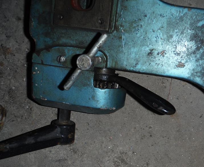

Dovezl jsem domů tuto signovačku, jak je vidět, již něco má za sebou, asi rupla, tak svařena a opásána... rád by jsem se zeptal na dvě věci...Předpokládám že to není žádný exot a jistě ji má také někdo doma...
první je uchycení ozubených kol na hřídeli - ta hřídel má díru durch se závitem a ozubená kola jsou uchycena šroubkem, počítám že červík by byl lepší- ja to tak originál? (na foto označeno šipkou). Proč tam není pero/drážka tak jako vepředu na rolnách?
druhý dotaz je na pozici kol - ty díry v hřídeli jsou navrtané tak, že kola sedí vůči sobě tak jak je na foto, tedy s posunem, to mě připadne divné, má to tak být??
díky

Ak by boli kolesa s axialnym posunom tak by si to na nich videl. Cast vymackana, cast neposkodena. Ak to horne ozubene koleso otocis tak by mali pasovat bez presahu...

Spodná hriadel by mala byť posuvná. Preto máš kolesá momentálne v polohe, že zaberá len časť ozubenia.
Posuv hriadeliek je treba na nastavenie správnej polohy kladiek. niekde zo zadnej strany (na fotke) je páka, prípadne koliesko.

děkuji za reakce...tak jsem signovačku opucoval, sundal spodní ozubenné kolo a zjistil, že před ním je opravdu kus, který lze poklepem vsunout do těla signovačky (na mém foto mezi těmi dvěma bílími čarami, bude třeba opucovat tu barvu, aby to šlo hladčeji...). Na jiných strojích (např. na fotkách v odpovědích) je na tomto kusu jakási páka, kterou předpokládám lze tento kus vysouvat a zasouvat a poté zafixovat z bohu šroubkem. Tato páka u mne chybí a ani náznak toho, že by byla ulomená... takže asi objasněno, jediné co je potřeba, tak abych na ten vsuvný kousek přidělal něco, za co bude možno popotahovat a vsunovat...

U mojí signovačky je to takhle (foto), po povoleni sroubu se da pakou vysouvat a zasouvat spodni hridel, a nastavit tak presah rolen.
