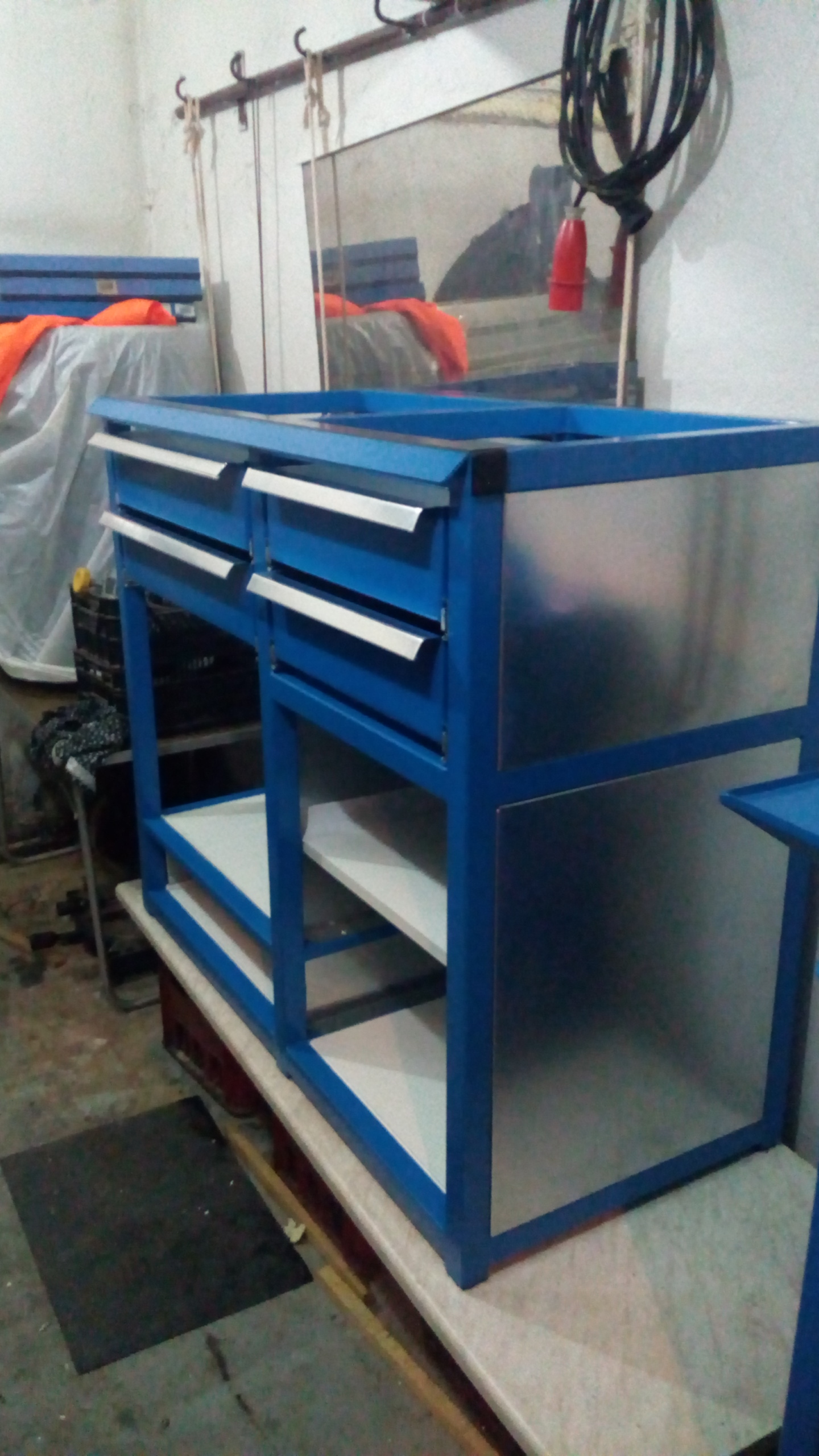

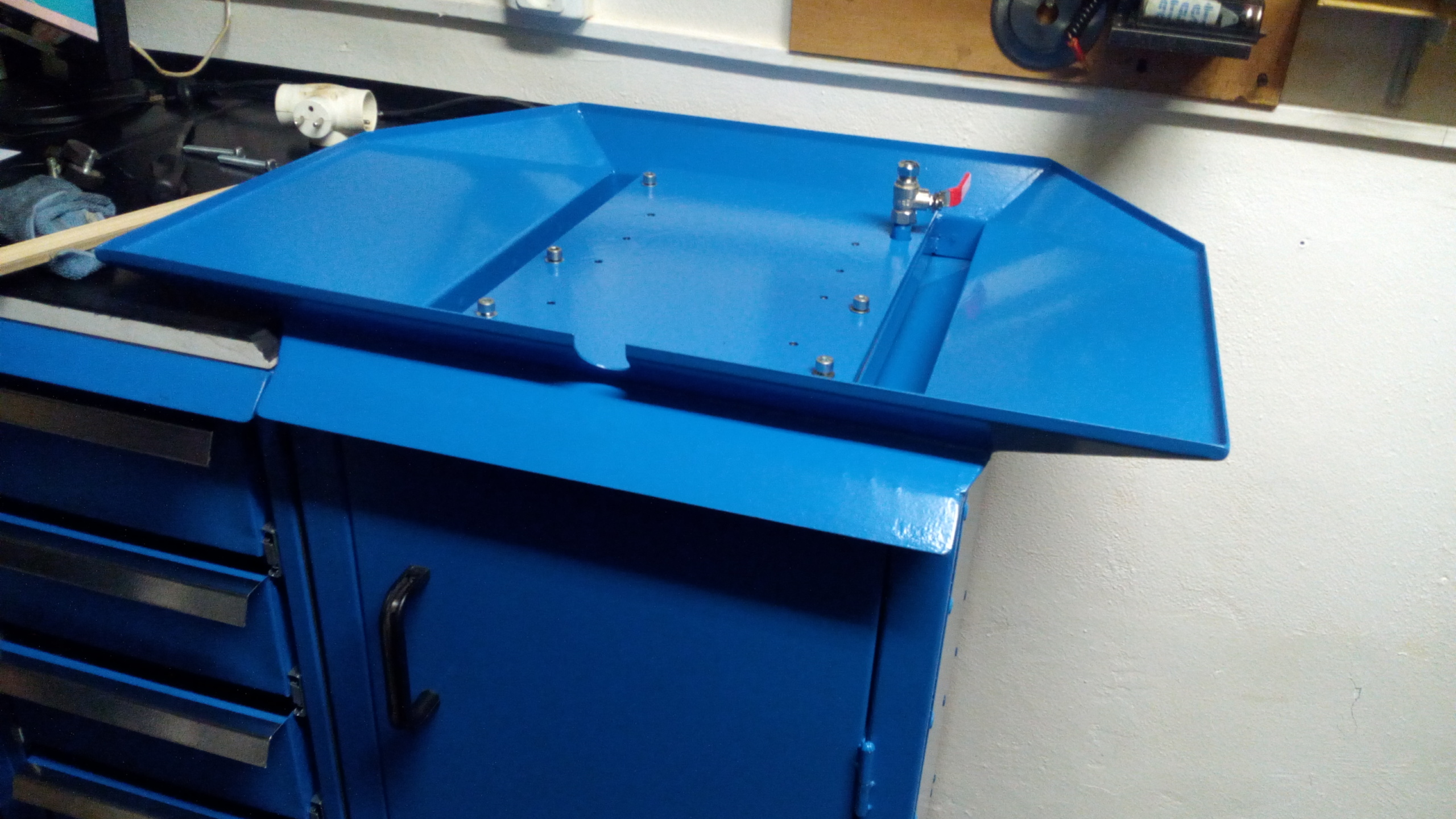

Tak jsem se pustil v dílničce do pravé strany. Sice to trvalo ale snad to brzy dokončím.
Jinak po vyklizení té pravé strany bordel úpně všude.

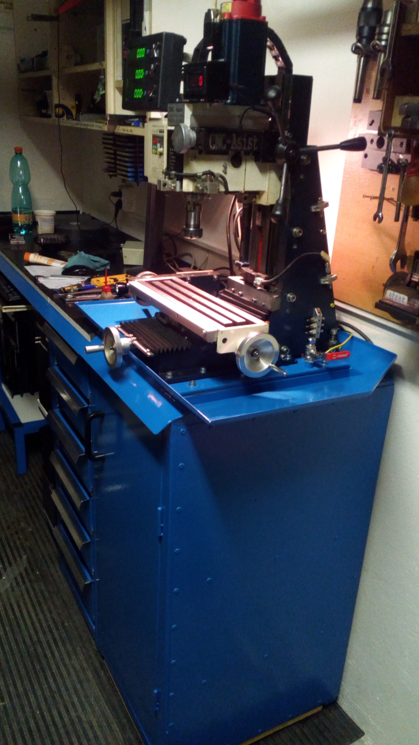

Tak usazuju frézku. :D
Musel jsem ji celou rozebrat, je těžká jako prase. :shock:

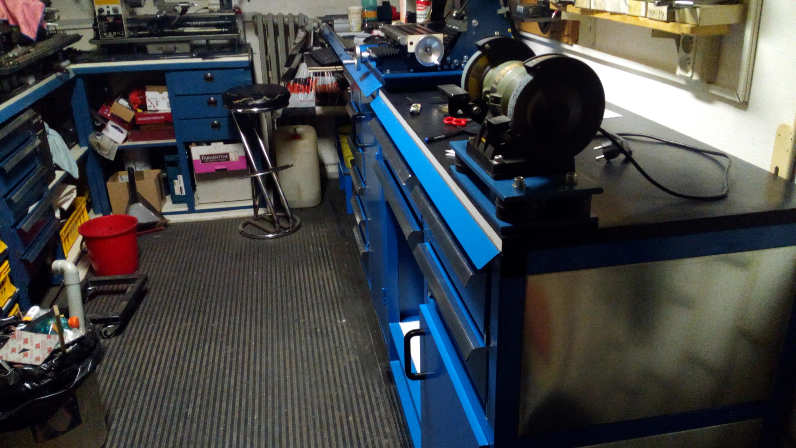

máš fakt krásnou dílnu závidím , já se ještě k předělání dílny nedostal , teda jen kté malé na elektroniku co mám ve sklepě taje komplet hotová .
pavlaxy
Příspěvky: 1885
26. 12. 2016, 10:57
... máš to hezké ,
taková kuchyňka pro chlapa ...
jen bych se trochu bála některých hran plechů v blízkosti koleček

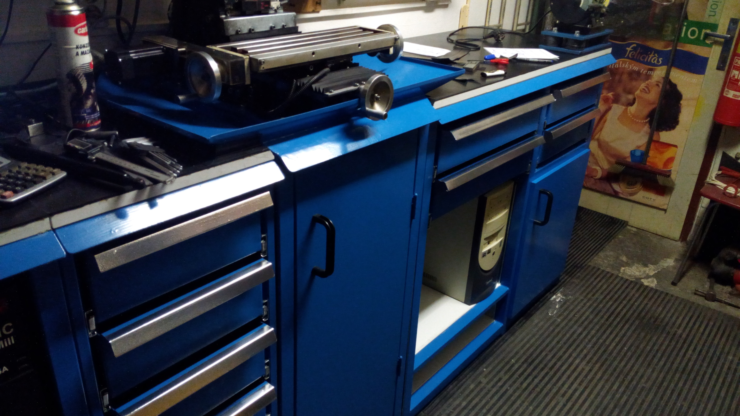

Díky za chválu, po novém roce musím dokoupit ještě zbylou gumu na podlahu a půjde to do finále. :D
Pak to vše ofotím.

Je to krásné, ani se mi nechce věřit, že chlap může být takhle pořádný :D Řešíme teď umístění obdobné frézky, s tím, že se chceme zaměřit nikoli na odstranění vibrací, ale na tuhost stroje. Pod frézku plánujeme 20 mm desku a podstavec podstatně bytelnější. Nohy jsme chtěli z důvodů tuhosti vylít betonem, ale zde popisovaný asfalt se mi jeví jako lepší nápad. Řešil jsi ve svých úvahách pevnost stolu, nebo jsi se koncentroval jenom na ty vibrace, aby Tě sousedi nevykostili?
potraviny
Příspěvky: 1965
Bydliště: Most
27. 12. 2016, 1:53
Dříve jsem frézku měl přišroubovamou k plotně a celé to sedělo na stole kdy byla položena pasová guma 10mm.
Teď to mám celé sešroubované ke stolu, stůl na silentblocích a s údivem můžu říct, že se frézka ani se stolem nehne. Což mě překvapilo.
Takže tak jak to mám teď, zbavil jsem se přenosem hluku a frézka je i stabilnější oproti co jsem měl dříve.

2 Rambo007 : pořádné silentbloky a silné materiály , pak nic nevyléváte ...

Tak se mi to už rýsuje. :D a ještě vše poklidit :(

a co bude zespodu těch šikmých krycích plechů?.......... všechno možné co je při práci na prstech, zbytky lepidla, silikon, barva, nějakej ten šušeň z nosu :lol:

že šušeň z nosu no asi to má nato aby špóny padaly pěkně nazem a neměl to na plechorukojetích.
Brusku jsem v baráku dával na samostatný stůl svařený z trubek prostě co bylo a jako nohy silentbloky velikosti asi jak na motoru škody 120 nic neduní nedrnčí a v baráku není nic slyšt samozřejmě hluk ze samotného broušení projde stěnama dřív byla bruska na zdi a to duněl celý barák.
ale to bylo kdysi když jsem bydlel u rodičů teď mám nový přírustek dospělou brusku skoro 200kg živé váhy bude potřeba trochu poléčit hoši na slovensku to při výrobě trochu ojebali.
jinak k této sestavě stolů do kočárkárny mám jeden dotaz proč máš všechny rámy až pozem? má to sice výhodu maximálního využití vnitřního prostoru, nedostane se bordel pod stůl ale když před tím stojíš tak je to víc na záda bo ti spodní profil nedovolí nohy částečně zastrčit.
Co jsem dělal stůl tak je celá konstrukce ještě na nožkách se stavitelnýmy šrouby a to z důvodu že podlaha je vyspádovaná bo tam kdysy byly krávy spádovanou podlahu dál využívám a to když se tam mordují králíci a jiný zvěřinec tak to pak spláchnu. každá noha je stavitelná šroubem pod kterým je ocelová podložka 4mm a pod ní silnější lino taky to dobře tlumí ač to v samostatně stojícím baráku nemusím řešit

... ten plech je dobrý když na ponku něco rozleješ ,nenateče třeba barva do šuplíků :wink:
před lety jsem si koupila pracovní stůl S2 se šuplíky tam to nehrozí ..
že budu mít konečně pořádek a nářadí na jednom místě ,ale jsou dost hluboké ...
a tak by to chtělo po zkušenostech mělčí ...
výrobce je : http://kovovesin.webnode.cz/products/pracovni-stul-s2/" onclick="window.open(this.href);return false;
