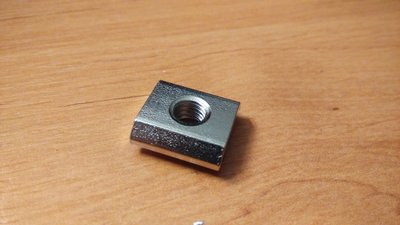

tyhle profily jsem pouzil na stavbu 3D tiskarny a ted jsem je chtel pouzit i na mini CNC frezku.
Problem bylo predevsim to, ze do nich neexistuji vhodne matky (ted uz je u nas nekdo vyrabi, ale chce za ne nesmyslnou cenu)
Takze jsem na zkousku objednal stovku matek M6 z Aliexpress.com...
https://www.aliexpress.com/item/100pcs- ... 57995.html" onclick="window.open(this.href);return false;

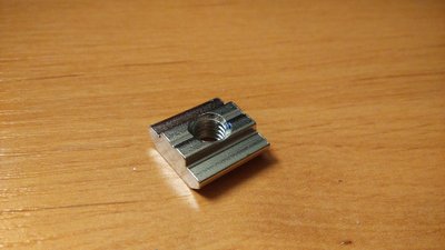

Dnes dorazili, hned jsem je vyzkousel a jsou naprosto luxusni! Pasujou uplne presne. Mezi koncem matky a profilu je mezera asi 0,3-0,4mm takze drzi perfektne a kdyz to nejake prase moc dotahne, tak se prilis nedeformuje profil ani dotahovany plech. Jsou pekne pozinkovane, super. Lehce neodpovidaji obrazku z shopu - viz.foto. Stejny tvar delaji i pro zavit M4 a M5. M3 uz jsem nenasel, tak jsem vzal na zkousku trochu jine:
https://www.aliexpress.com/item/100pcs- ... 16032.html" onclick="window.open(this.href);return false;
A ted to nejlepsi, 100ks obecne vyjde kolem 15USD - cili jedna matka = 3,70Kc ... A to puvodni cena vsech matek je 5USD - cili asi 1.25Kc/ks, tech 10 dalsich je postovne!
Pokud si jich od stejneho obchodnika vezmete vic (druhu nebo kusu), usetrite na postovnem
ty M3 maj vyhodu v tom ze jdou nasadit i skrz drazku a zaroven nevyhodu ze neni zajisteno ze se v drazce pootoci (musel by se necim maznout zavit sroubu aby sel ztuha). Kdyz jsem s nima pridelaval MGN12 kolejnicku zasouval jsem je jako normalni profilove matky z boku a daval jsem mezi ne jako rozporku narezane kousky hadicky
