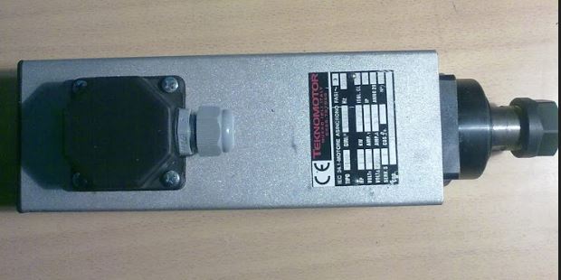

Ahoj všetci potrebujem nastaviť fr.menič Dinverter 0,75kW pre vreteno TEKNOMOTOR 3140/12000RPM/0,73kW
má niekto z týmto fr.meničom nejké skúsenosti?

Našiel som tento manual.
Foto štítku motora je slabo čitatelné.
fr.motora 200Hz,
prud zap.do hviezdy 1,8A
napajanie zap.do hviezdy 230V
výkon motora 0,73kW
otáčky motora 12000ot/min

A ty už jsi něco nastavoval nebo se ti to nedaří ?
měnič je nový ? pokud ne jedobré obnovit tovární nastavení .
Pak je třeba nastavit parametry z vřetene:
max otáčky , max frekvenci , jmen.proud ,jmen napětí , řízení dle U/f, odpor vinutí , učinost vřetene , náběžnou a brzdnou rampu,
piš s čím máš problém.
